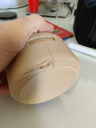

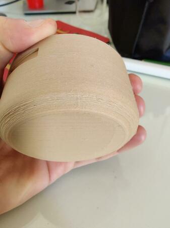

Mobius Strip Inviato 7 Gennaio 2022 Autore Condividi Inviato 7 Gennaio 2022 Il 30/12/2021 at 19:12, Killrob ha scritto: fai i test che ti ho detto e vedrai che comincierai con il piede giusto... mi raccomando una cosa, su quel canale cerca anche il video per il corretto livellamento del piatto, che in effetti è la cosa principale e della massima importanza. Puoi avere tutti i profili precisi come ti pare ma se non livelli bene ed il filamento non si attacca al piatto.... Ciao @Killrob torno a postare nel mio primo thread per chiedere come migliorare la qualità di stampa ora che ho montato il filamento PLA legno. Ti allego un video. Il video dura un minuto. Se hai un attimo di pazienda, per favore prova a dare uno sguardo. Vorrei capire cosa sto sbagliando e che profilo impostare. Al momento ho impostato il profilo che è allegato qualche post addietro. La mia impressione è la seguente: - temperatura troppo alta? - troppo lento? - è come se il filamento non aderisse bene al piatto e conseguentemente quando l'ugello si muove non segue più una traiettoria. C'è decisamente qualcosa che non va: https://streamable.com/ljasuj Ti ringrazio anticipatamente per il gentile supporto. Cita Link al commento Condividi su altri siti Altre opzioni di condivisione...
Killrob Inviato 7 Gennaio 2022 Condividi Inviato 7 Gennaio 2022 nella parte anteriore del piatto sei troppo alto, quella posteriore pare vada bene. Porta il piatto a 40 gradi, scarica il filamento, pulisci bene la punta del nozzle e rifai il livello Cita Link al commento Condividi su altri siti Altre opzioni di condivisione...
Mobius Strip Inviato 7 Gennaio 2022 Autore Condividi Inviato 7 Gennaio 2022 2 minuti fa, Killrob ha scritto: nella parte anteriore del piatto sei troppo alto, quella posteriore pare vada bene. Porta il piatto a 40 gradi, scarica il filamento, pulisci bene la punta del nozzle e rifai il livello Faccio anche una premessa: - La prima stampa sono stati i gufi di prova della stampante e sono andati bene; di qui la mia preoccupazione che il tutto possa dipendere dal profilo di stampa. - Ora praticamente qualsiasi cosa provo a stampare non rimane neanche attaccato al piatto al primo livello. In sostanza, i tuoi suggerimenti sono: - Utilizzare comunque un profilo di "default" da Cura o eventualmente quello linkato in questo thread. - Modificare la temperatura del piatto a 40° (potrei anche spegnerlo?) - Devo modificare la temperatura del nozzle? Quando, invece, parli di livellare: non capisco perché dici che non è fatto bene. Ho seguito le istruzioni del produttore e quando porto il nozzle nei 4 angoli ci passa un foglio di carta e scorre leggermente. In sostanza, per te, dovrei leggermente abbassare la parte frontale del piatto. Cita Link al commento Condividi su altri siti Altre opzioni di condivisione...
Killrob Inviato 7 Gennaio 2022 Condividi Inviato 7 Gennaio 2022 1 minuto fa, Mobius Strip ha scritto: Faccio anche una premessa: - La prima stampa sono stati i gufi di prova della stampante e sono andati bene; di qui la mia preoccupazione che il tutto possa dipendere dal profilo di stampa. - Ora praticamente qualsiasi cosa provo a stampare non rimane neanche attaccato al piatto al primo livello. In sostanza, i tuoi suggerimenti sono: - Utilizzare comunque un profilo di "default" da Cura o eventualmente quello linkato in questo thread. - Modificare la temperatura del piatto a 40° (potrei anche spegnerlo?) - Devo modificare la temperatura del nozzle? Quando, invece, parli di livellare: non capisco perché dici che non è fatto bene. Ho seguito le istruzioni del produttore e quando porto il nozzle nei 4 angoli ci passa un foglio di carta e scorre leggermente. In sostanza, per te, dovrei leggermente abbassare la parte frontale del piatto. cominci dal profilo di default di cura, che poi puoi salvare con un nome specifico. per il pla io consiglio 55 gradi il primo layer e 50 i successivi, con questi nuovi piatti meglio non spegnerlo mai che si rischia il distacco. in ogni caso sarebbe meglio che tu faccia una temp tower. dal video che hai postato quel cerchio aderisce abbastanza bene nella parte posteriore e se ne va a spasso in quella anteriore... ergo... il livellamento è da rifare, ma non la prendere come una critica personale io ai miei inizi ci ho messo un mese buono di prove fallite prima di capire come si doveva fare per livellare il piatto, e mi ha dovuto dare una mano un mio amico con una videochiamata su whatsapp 😄 . Adesso lo faccio anche a stampa in corso ma sono anche 2 anni e mezzo che stampo tutti i giorni su 4 stampanti differenti. 1 Cita Link al commento Condividi su altri siti Altre opzioni di condivisione...
