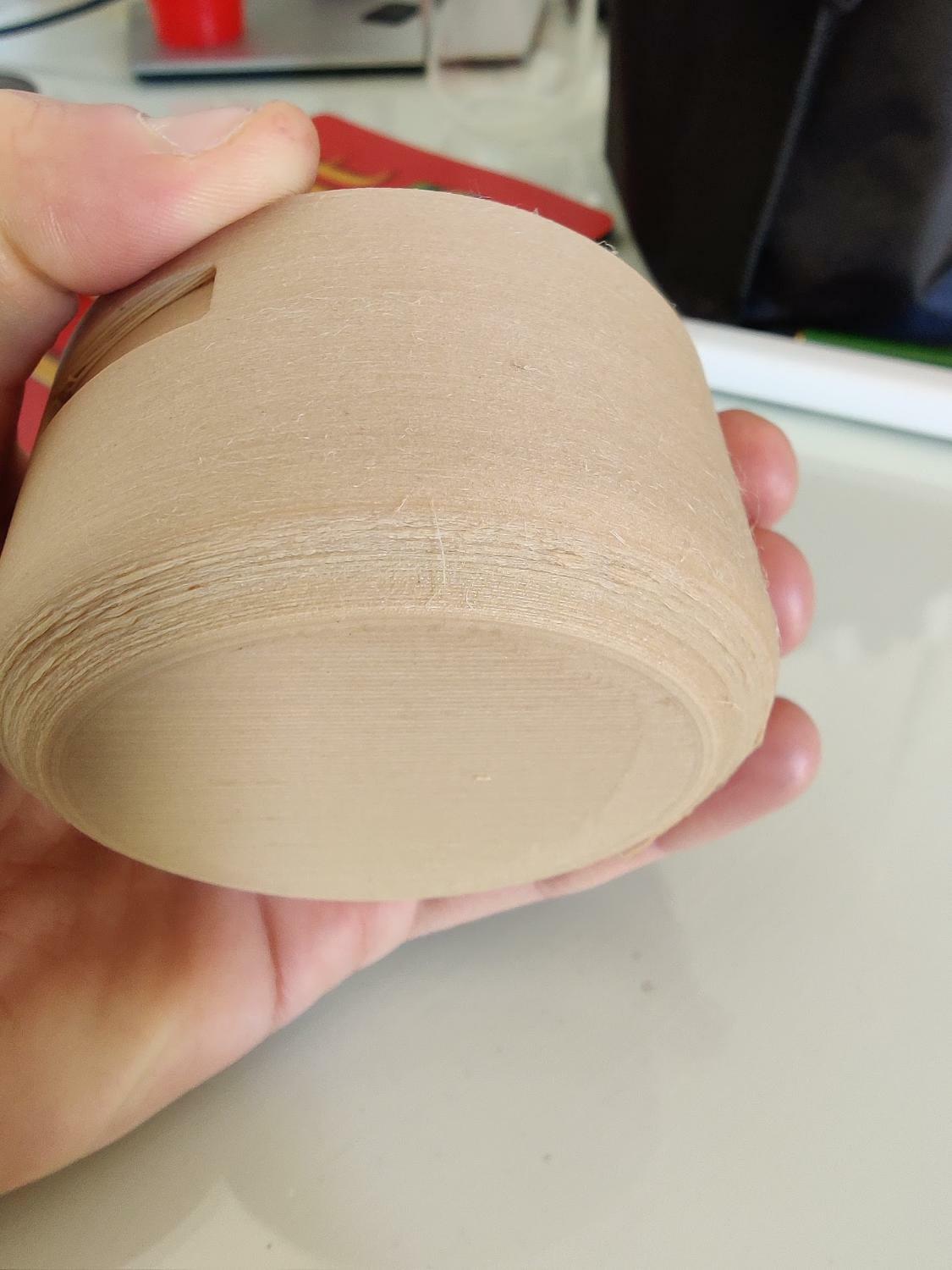

Mobius Strip Inviato 7 Gennaio 2022 Autore Condividi Inviato 7 Gennaio 2022 1 minuto fa, Killrob ha scritto: cominci dal profilo di default di cura, che poi puoi salvare con un nome specifico. per il pla io consiglio 55 gradi il primo layer e 50 i successivi, con questi nuovi piatti meglio non spegnerlo mai che si rischia il distacco. in ogni caso sarebbe meglio che tu faccia una temp tower. dal video che hai postato quel cerchio aderisce abbastanza bene nella parte posteriore e se ne va a spasso in quella anteriore... ergo... il livellamento è da rifare, ma non la prendere come una critica personale io ai miei inizi ci ho messo un mese buono di prove fallite prima di capire come si doveva fare per livellare il piatto, e mi ha dovuto dare una mano un mio amico con una videochiamata su whatsapp 😄 . Adesso lo faccio anche a stampa in corso ma sono anche 2 anni e mezzo che stampo tutti i giorni su 4 stampanti differenti. No, ma scherzi: mica la prendo come una critica; anzi! E' già oro colato che ci sia qualcosa che risponda ad i miei dubbi. Sono consapevole che ci voglia del tempo per imparare, ma il mio caso è un po' diverso: ci sono delle cose che devo stampare in tempi brevi e fino a quando ho usato il PLA standard è andato più o meno tutto bene per quello che mi aspettavo. Oggi che ho caricato il PLA legno ho problemi mai avuti in questa settimana: l'adesione al piatto del filamento manca. Quindi in sostanza, una soluzione a distanza non c'è giusto? Cioè, un profilo ad hoc non lo posso utilizzare... oppure ho capito male? https://streamable.com/qwwjvh decisamente qualcosa non va Cita Link al commento Condividi su altri siti Altre opzioni di condivisione...
Killrob Inviato 7 Gennaio 2022 Condividi Inviato 7 Gennaio 2022 fai in questo modo, dopo che hai livellato il piatto, alza la temperatura di 10 gradi e rallenta a 15 massimo 20mms la velocità del primo layer, e ventola spenta almeno per i primi 5 layers Cita Link al commento Condividi su altri siti Altre opzioni di condivisione...
Mobius Strip Inviato 7 Gennaio 2022 Autore Condividi Inviato 7 Gennaio 2022 9 minuti fa, Killrob ha scritto: fai in questo modo, dopo che hai livellato il piatto, alza la temperatura di 10 gradi e rallenta a 15 massimo 20mms la velocità del primo layer, e ventola spenta almeno per i primi 5 layers Guarda per il momento sto stampando un cilindro con il profilo high di default di cura. https://streamable.com/gxfjno Per ora sembra aver aderito. Suppongo che il profilo high sia più lento. Sbaglio? 1 Cita Link al commento Condividi su altri siti Altre opzioni di condivisione...
Mobius Strip Inviato 8 Gennaio 2022 Autore Condividi Inviato 8 Gennaio 2022 Ciao @Killrob, volevo chiederti come mai - secondo te - su una struttura assial simmetrica, la stampante abbia ceduto su un lato. Cita Link al commento Condividi su altri siti Altre opzioni di condivisione...
Killrob Inviato 8 Gennaio 2022 Condividi Inviato 8 Gennaio 2022 in questo caso dipende da dove soffia l'aria della ventola materiale, suppongo che era sul lato opposto a quello di dove stava stampando, da qui il cedimento, puoi risolvere con i supporti. effettivamente tutta quell'area è un po' troppo sporgente perché riesca a farla bene 1 Cita Link al commento Condividi su altri siti Altre opzioni di condivisione...
