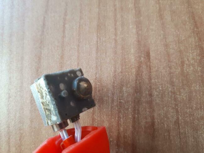

gallo7355 Inviato 30 Dicembre 2021 Inviato 30 Dicembre 2021 Buongiorno a tutti, nell'affrontare la mia prima stampante ho trovato il mio primo problema per me grave che non riesco a risolvere e che invece per voi sarà forse puerile. Sono già riuscito a stampare il dado di prova consegnatomi con la stampante Flying Bear Ghost 5 anche se un po' a fatica per far partire la stampa (dopo aver seguito minuziosamente tutti i passi suggeriti). Tutte le volte che provo a ristampare dopo aver fatto passare una notte cioè parecchio tempo, non riparte, pur facendo il riscaldamento; già il filamento non esce o esce poco e poi basta. Tutte le volte devo tirare via il filamento e rifare tutti i passaggi dall'inserimento da nuovo alla calibrazione, riscaldamento, filamento, e finalmente parte. Se invece rifaccio una stampa subito dopo che è finita la precedente non c'è nessun problema. Ho stampato PLA con temperatura 210 e 60. Ho provato anche a portare la temperatura a 250. Potreste darmi qualche consiglio ? Grazie. Franco Cita

muffo Inviato 2 Gennaio 2022 Inviato 2 Gennaio 2022 Il bowden non è ben inserito e raffreddandosi il materiale forma un tappo??? Dico tanto per dire. 2 Cita
Salvogi Inviato 2 Gennaio 2022 Inviato 2 Gennaio 2022 Il 30/12/2021 at 20:13, gallo7355 ha scritto: Buongiorno a tutti, nell'affrontare la mia prima stampante ho trovato il mio primo problema per me grave che non riesco a risolvere e che invece per voi sarà forse puerile. Sono già riuscito a stampare il dado di prova consegnatomi con la stampante Flying Bear Ghost 5 anche se un po' a fatica per far partire la stampa (dopo aver seguito minuziosamente tutti i passi suggeriti). Tutte le volte che provo a ristampare dopo aver fatto passare una notte cioè parecchio tempo, non riparte, pur facendo il riscaldamento; già il filamento non esce o esce poco e poi basta. Tutte le volte devo tirare via il filamento e rifare tutti i passaggi dall'inserimento da nuovo alla calibrazione, riscaldamento, filamento, e finalmente parte. Se invece rifaccio una stampa subito dopo che è finita la precedente non c'è nessun problema. Ho stampato PLA con temperatura 210 e 60. Ho provato anche a portare la temperatura a 250. Potreste darmi qualche consiglio ? Grazie. Franco Expand I problemi di intasamento possono essere di varia natura, in ordine di probabilità: Tubo bowden leggermente sfilato come già detto da @muffo, questo capita solo negli hotend in cui il tubo bowden arriva fino al nozzle. Tubo boden tagliato male: schiacchiato alle estremità o tagliato inclinato. Appena finisci la stampa, spegni subito la stampante senza aspettare che il nozzle scenda sotto 50°C. Troppa retrazione durante la stampa e si forma un rigonfiamento all'estremità del filamento. Ventola guasta che raffredda poco l'hotend (gira più lentamente). Gola o nozzle da sostituire. Io farei i seguenti tentativi: Sfilare il tubo bowden dal lato dell'hotend, accorciarlo di 2mm e inserirlo nuovamente nell'hotend stando attenti a farlo arrivare fino al nozzle. Se il punro 1 non funziona, proverei a smontare l'hotend per dargli una pulita. Attenzione che, se non utilizzi la procedura giusta, potresti spezzare la gola o il nozzle o provocare la fuoriuscita di plastica fusa dalle filettature durante la stampa. Il 30/12/2021 at 20:21, eaman ha scritto: Non andare a 250 gradi! Fondi pure il bowden... Per il resto non so, non ho quel modello di stampante. Expand Meglio non fare esperimenti con temperature troppo elevate, comunque la gola il teflon resiste fino a 270°C, per sicurezza le stampanti sono limitate a 260°C. 1 Cita

gallo7355 Inviato 10 Gennaio 2022 Autore Inviato 10 Gennaio 2022 Mi scuso per rispondere così in ritardo, ma ho avuto problemi miei ora risolti. Ho eseguito tutte le raccomandazioni che mi avete fornito e vi ringrazio molto. Mi sono state molto utili per capire meglio il funzionamento. Penso che il mio problema sia sul nozzle perchè si intasa subito. L'ho smontato e l'ho anche cambiato con quello che mi è stato dato in aggiunta, ma il problema si riverifica. Un nozzle l'ho già rotto ahimè. Quindi oltre a chiedere ulteriori ragguagli, vi chiederei anche dove e come acquistare un nuovo nozzle. Cita

gallo7355 Inviato 10 Gennaio 2022 Autore Inviato 10 Gennaio 2022 Grazie. Ancora un consiglio (sono un neofita). Ho visto che ci sono i nozzle in acquisto da 0,3 0,4 0,6 0,8 Penso che si tratti del diametro del foro. Quale mi consigliate e quale usare a seconda dei materiali. Forse il mio problema sta proprio lì. Cita
gregorio56sm Inviato 10 Gennaio 2022 Inviato 10 Gennaio 2022 Il 10/01/2022 at 15:37, gallo7355 ha scritto: Quale mi consigliate e quale usare a seconda dei materiali. Expand Siamo partiti tutti con il nozzle da 0,4 in bronzo (quello che ti danno di default con la stampante) che va bene, in linea di massima, con tutti i materiali meno quelli caricati. Perché usurano di più. Cambiare il diametro del foro vuol dire anche regolare alcuni parametri ma visto che sei all'inizio non complicarti la vita. 2 Cita
