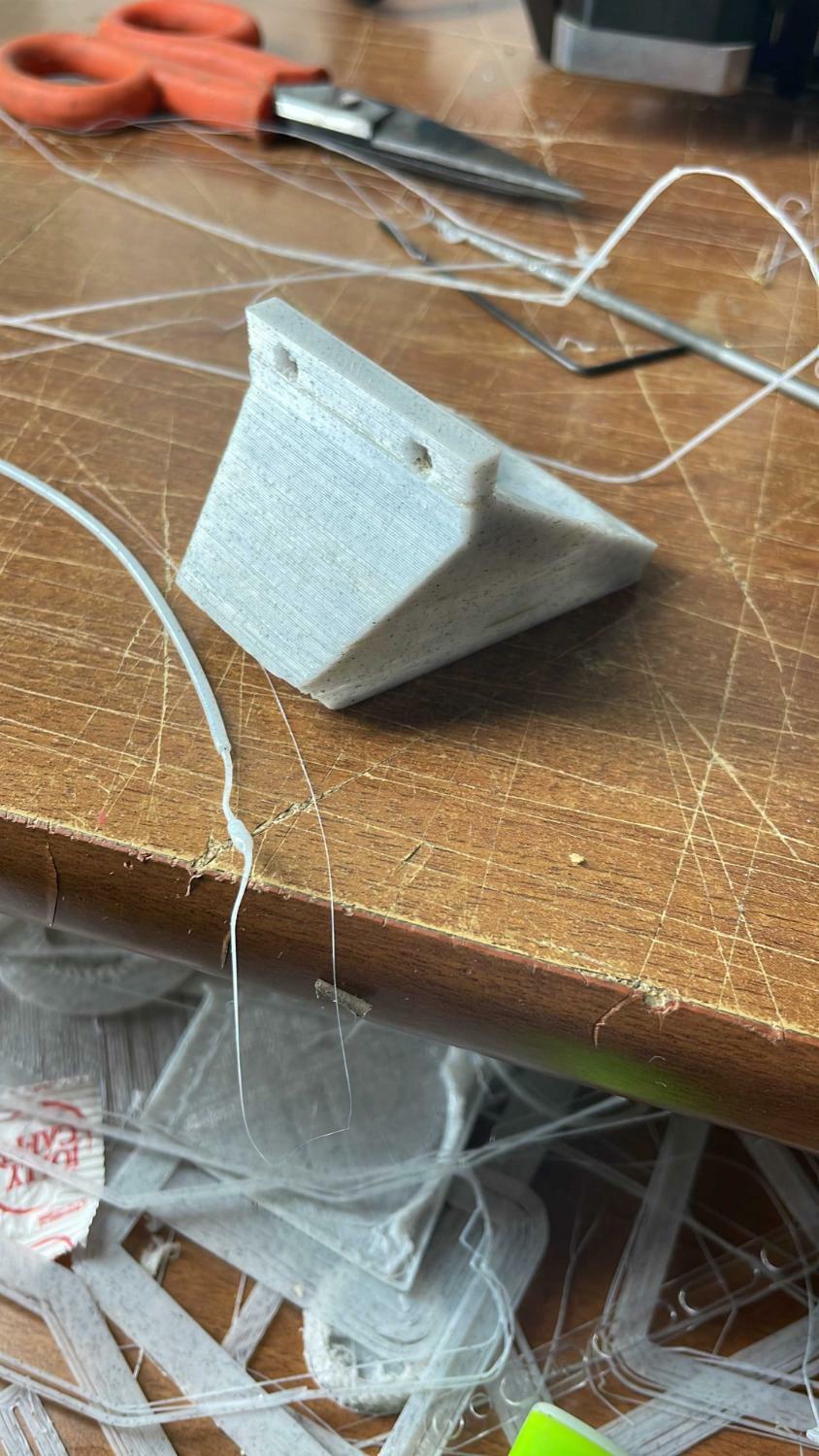

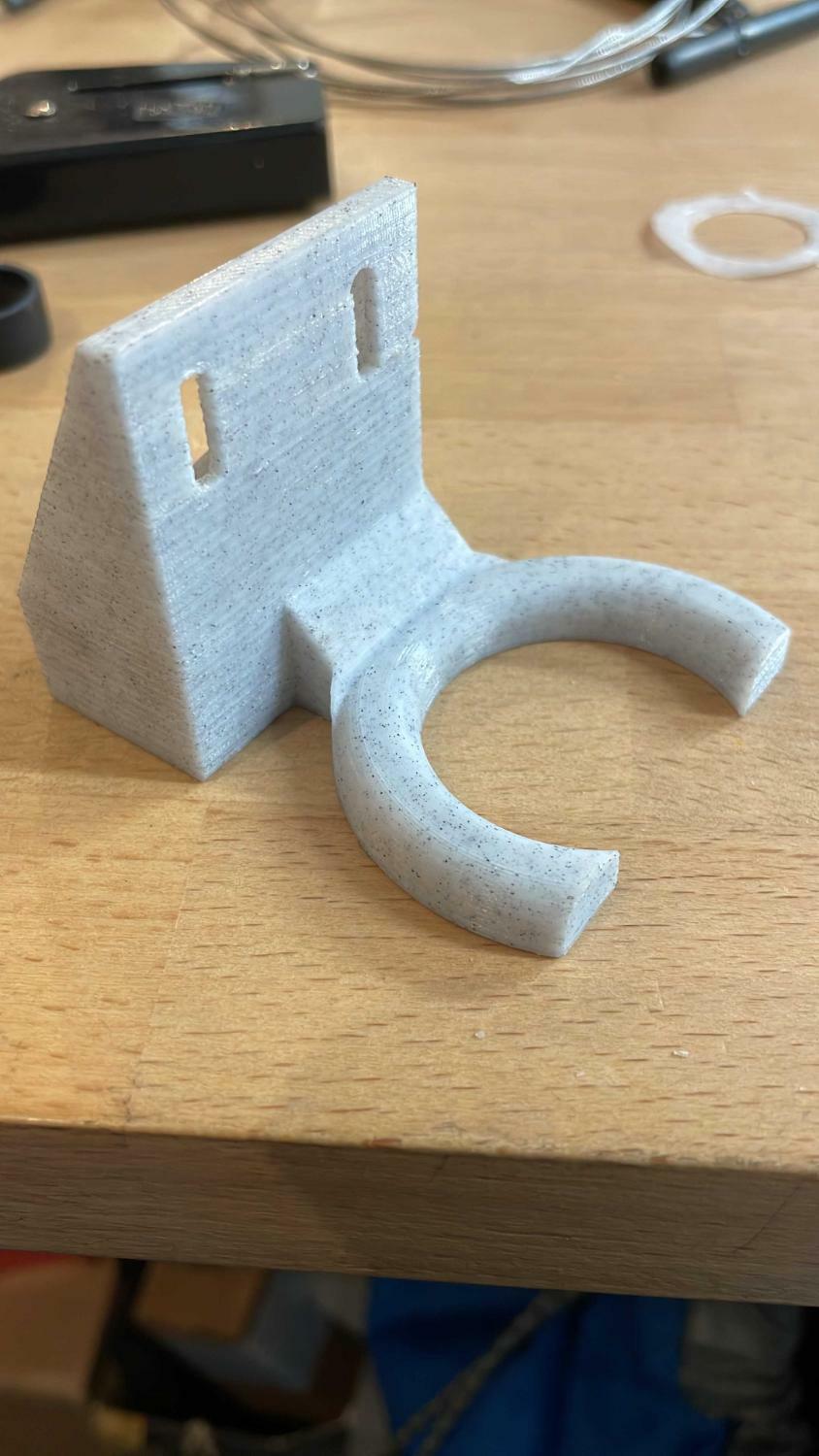

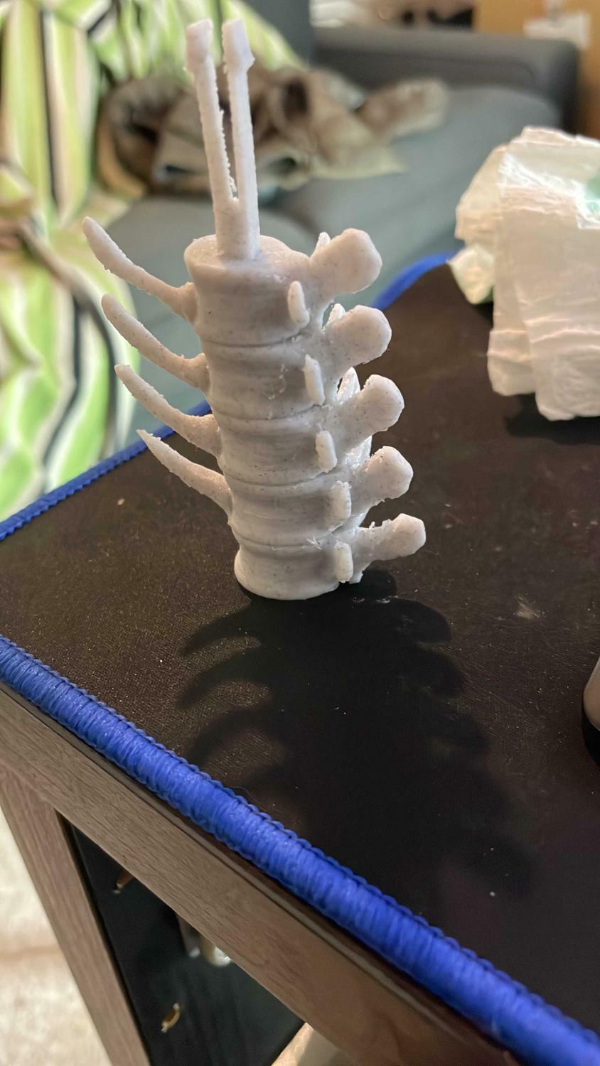

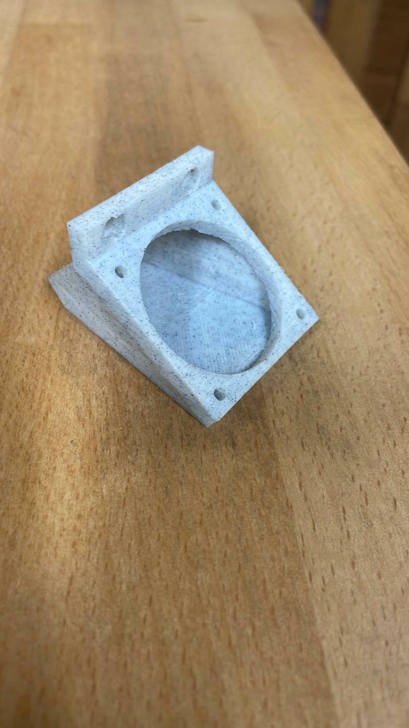

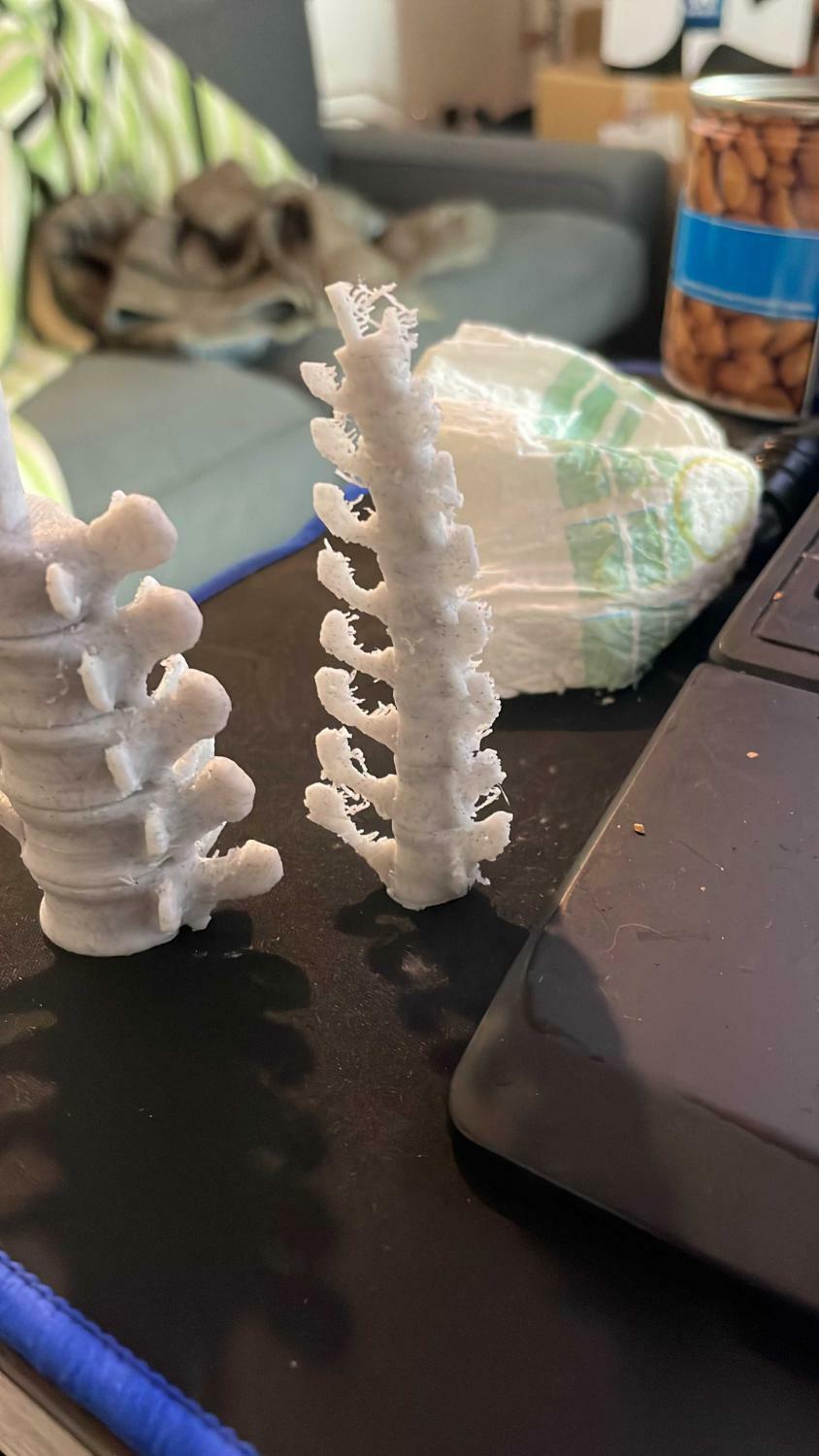

provo a caricare le foto di cosa sono riuscito a fare con ottimi risultati per me, ma è stato piu un caso che altro, tant'è che non ho salvato quel profilo e non so come tornare a quella qualità, anche se dei difetti li ha avuti, tipo ho provato a fare un cane trovato su thingverse e gli mancava un dito di una zampa posteriore  o la pancia  non era bella definita e un orecchio invece di esser venuto a punta è venuto come fuso  giusto giusto alla sua estremità e quindi alla fine della stampa.
il difetto principale è l'acrilico, sarà veramente difficile per te ottenere stampe qualitativamente eccellenti, l'acrilico è troppo ballerino e flette veramente troppo. L'unico modo sarebbe quello di stampare molto piano, quel telaio mal sopporta accellerazioni e decelerazioni repentine

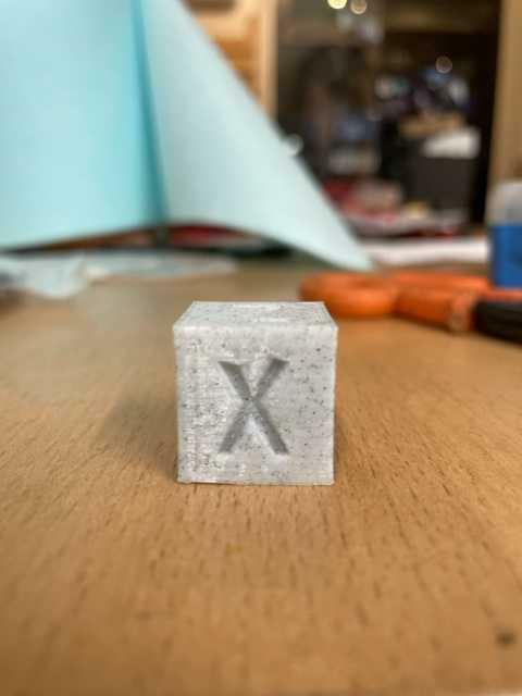

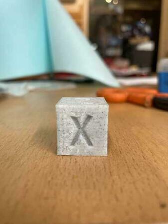

non stampa male, come ti ha detto killrob il telaio ti limita, la prima stampa è complicata per una fdm, richiede un impostazione di ritrazione e temperatura ad hoc solo per lei sopratutto se stampi senza supporti....
nel cubo si vede che c'è un difetto meccanico piu' che di impostazione slicer....

il dado è stata la mia prima stampa

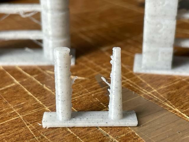

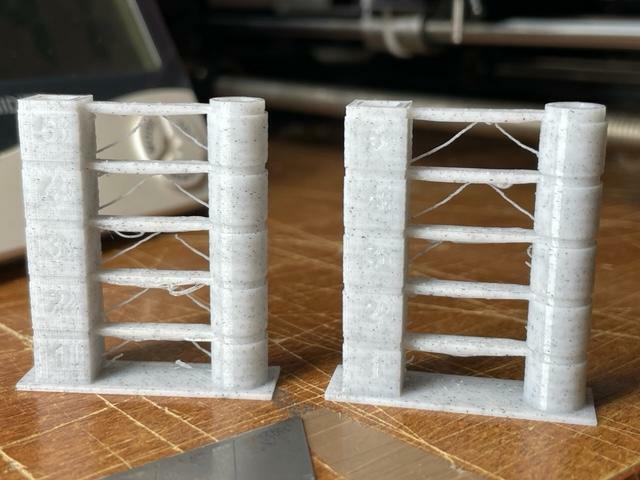

sulla retraction invece come potrei ripartire da zero?
direct o bowden? in ogni caso comincia a tenere fissa la distanza e cambia la velocità di 5mm alla volta, quando trovi la velocità ottimale allora tieni fissa quella e cominci a variare la distanza, sempre di 5mm alla volta fino a quando non vedi che i fili sono ridotti al minimo.
è un direct e stampo PLA.
al momento, ho fatto due tower  a 200°  30mm/s di speed.
quella di sx è sulla velocità con 3mm di retrazione partendo da 0.5 fino a 2.5mm/s
quella di dx è sulla lunghezza con 0.5mm/s da 0.5mm a 2.5mm
lo stringing test è la combinazione dei risultati apparentemente a me migliori.
che ne dite? migliorabile?
