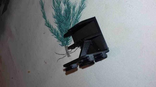

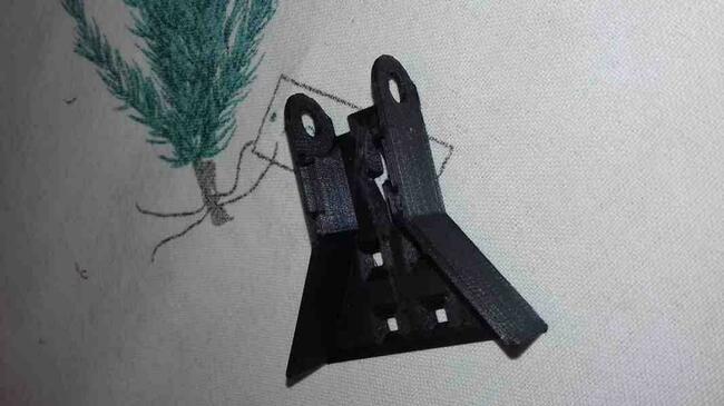

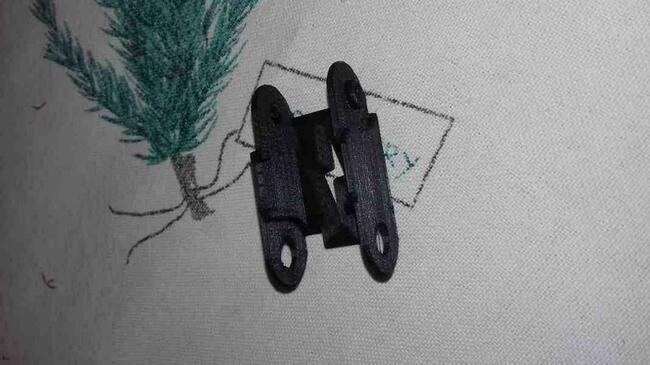

Finalmente ho stampato i pezzi per la catenaria per il cavo del piatto. Ovviamente in pla-carbon. Sono sempre più soddisfatto del materiale. Peccato che, quando era in offerta, ne ho presa una bobina sola. E anche vero che non sapevo che cosa avrei combinato. Tanto per... metto qualche foto
