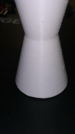

imTraini Inviato 31 Dicembre 2021 Condividi Inviato 31 Dicembre 2021 dopo quasi un mese che cerco di risolvere errori di deformazione sulle stampe della mia lk4 pro, oggi mi rendo conto stampando un oggetto circolare che il problema è la velocità irregolare dell’asse x, visto che alcuni punti li fa molto più lenti rispetto ad altri, e quindi in quei punti crea degli accumuli di filamento. Credo sia un problema software perché gli step/mm sono stati calibrati e non vi sono perdite di passi, visto che comunque le stampe vengono delle dimensioni corrette. Qualcuno sa come risolvere? come slicer uso Cura 4.11 e le velocità impostate sono 40mm/s per le pareti e 80mm/s per il riempimento Cita Link al commento Condividi su altri siti Altre opzioni di condivisione...
FoNzY Inviato 31 Dicembre 2021 Condividi Inviato 31 Dicembre 2021 4 ore fa, imTraini ha scritto: e 80mm/s per il riempimento è questo il problema! l'infill è troppo veloce, le palline mal estruse se le tira dietro e fa il macello che vedi... puoi stare intorno a 40-50mm\s per tutto tanto tra 40 e 80 risparmi si e no 20 minuti.... 4 ore fa, imTraini ha scritto: visto che alcuni punti li fa molto più lenti rispetto ad altri mi sembra strano, stampa piu' lentamene i piccoli perimetri,i perimetri esterni e poco altro (o forse niente altro) se in alcuni punti è veramente lenta allora hai un problema meccanico ma non sembra guardando la stampa.... 3 Cita Link al commento Condividi su altri siti Altre opzioni di condivisione...
imTraini Inviato 1 Gennaio 2022 Autore Condividi Inviato 1 Gennaio 2022 17 ore fa, FoNzY ha scritto: puoi stare intorno a 40-50mm\s per tutto tanto tra 40 e 80 risparmi si e no 20 minuti.... il fatto è che quello nella foto non aveva infill e quindi era stato stampato tutto a 40mm/s. inoltre le velocità che utilizzavo sono sempre state più o meno le stesse e fino a poco fa le stampe non presentavano errori. vorrei farvi vedere il video del movimento dell’asse irregolare ma non so come mostrarvelo perché pesa troppo il file per metterlo qui Cita Link al commento Condividi su altri siti Altre opzioni di condivisione...
FoNzY Inviato 1 Gennaio 2022 Condividi Inviato 1 Gennaio 2022 35 minuti fa, imTraini ha scritto: il fatto è che quello nella foto non aveva infill e quindi era stato stampato tutto a 40mm/s. inoltre le velocità che utilizzavo sono sempre state più o meno le stesse e fino a poco fa le stampe non presentavano errori. vorrei farvi vedere il video del movimento dell’asse irregolare ma non so come mostrarvelo perché pesa troppo il file per metterlo qui video privato (o anche no) sul tubo ma a che temperatura stampi? 1 Cita Link al commento Condividi su altri siti Altre opzioni di condivisione...
Eddy72 Inviato 1 Gennaio 2022 Condividi Inviato 1 Gennaio 2022 35 minuti fa, imTraini ha scritto: vorrei farvi vedere il video del movimento dell’asse irregolare ma non so come mostrarvelo perché pesa troppo il file per metterlo qui Mettilo su Youtube e posta qui il link, ricordati di renderlo pubblico Ciaoo 1 Cita Link al commento Condividi su altri siti Altre opzioni di condivisione...
imTraini Inviato 1 Gennaio 2022 Autore Condividi Inviato 1 Gennaio 2022 2 ore fa, FoNzY ha scritto: video privato (o anche no) sul tubo ma a che temperatura stampi? stampo a 195/200 gradi circa il pla Cita Link al commento Condividi su altri siti Altre opzioni di condivisione...
FoNzY Inviato 1 Gennaio 2022 Condividi Inviato 1 Gennaio 2022 1 ora fa, imTraini ha scritto: stampo a 195/200 gradi circa il pla nel video non vedo nessun problema, hai attiva qualche impostazione per nascondere la cucitura che crea dei movimenti apparentemente "piu' lenti" ma non è cosi...dal video sembra tutto perfetto.... ventola 100%? le palline di materiale possono essere date da troppa temperatura, ventola spenta o poca ventilazione, poca ritrazione 1 Cita Link al commento Condividi su altri siti Altre opzioni di condivisione...
imTraini Inviato 1 Gennaio 2022 Autore Condividi Inviato 1 Gennaio 2022 2 minuti fa, FoNzY ha scritto: ventola 100%? sisi la lascio sempre al 100 9 minuti fa, FoNzY ha scritto: le palline di materiale possono essere date da troppa temperatura, ventola spenta o poca ventilazione, poca ritrazione Secondo me non è un problema del filamento però, perché le impostazioni del materiale sono rimaste più o meno le stesse per tutti i filamenti vecchi che avevo e le superfici risultavano lisce. Comunque grazie a tutti per l’aiuto, se avete altre soluzioni fatemi sapere intanto provo a cambiare qualcosa io Cita Link al commento Condividi su altri siti Altre opzioni di condivisione...
