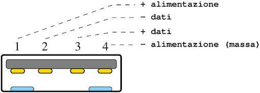

giaccaz Inviato 1 Gennaio 2022 Inviato 1 Gennaio 2022 Salve Come da titolo dopo aver provato con successo delle semplici stampe in PLA ( il case per il raspberry, e qualche altro piccolo progettino trovato in rete ) , ieri mi son recuperato il raspberry pi 3b , ho installato octoprint + un paio di plugin. Fin qui tutto bene, riesco a controllare la stampante da browser sia dalla rete di casa mia che dal esterno. Ma non capisco una cosa ( saro' un testone ) come mai lcd della mia Hornet , con alimentatore spento , si accende quando attacco il cavo usb del raspberry? La cosa la trovo fastidiosa perche' avrei voluto spegnere e accendere la stampante con il serverino ( che rimarebbe sempre acceso ). Qualcuno ha qualche info? o comunque come posso spegnere totalmente la stampante ( anche lcd con usb attaccata )? grazie Cita
Killrob Inviato 1 Gennaio 2022 Inviato 1 Gennaio 2022 Il monitor resta acceso perché la USB oltre ai dati porta anche la corrente (5V per la precisione) come puoi vedere dall'immagine sotto ti basta mettere un piccolo pezzo di nastro isolante sui contatti che portano la corrente. 1 Cita
Soluzione giaccaz Inviato 1 Gennaio 2022 Autore Soluzione Inviato 1 Gennaio 2022 (aggiornato) Grande!!! ....messo il pezzetto di nastro sulla prima alimentazione e ora va come volevo. Ora aspettiamo il materiale per continuare il progettino per lo accensione/spegnimento totale della stampante tramite serverino. Modificato 1 Gennaio 2022 da giaccaz 1 Cita
