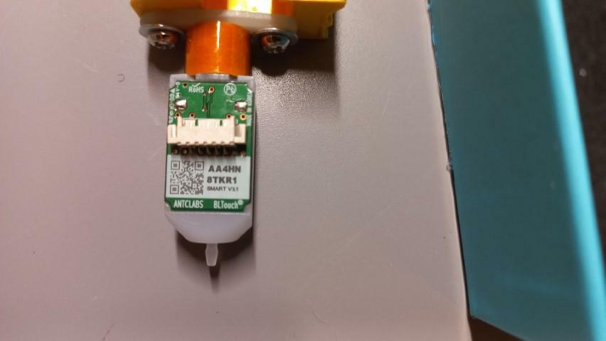

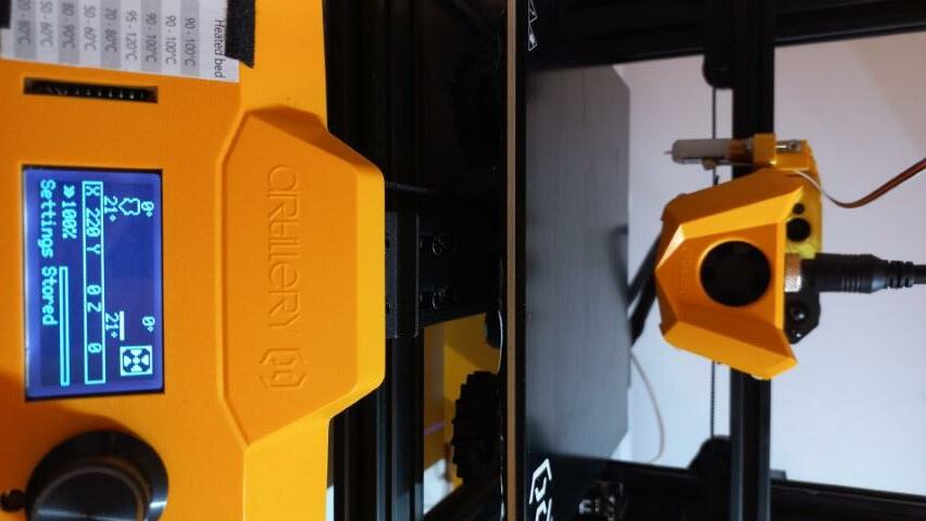

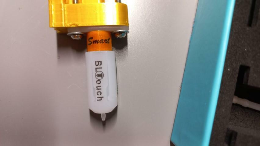

robas1 Inviato 8 Novembre 2023 Inviato 8 Novembre 2023 (aggiornato) CIAO, Mi sono iscritto a questo forum perché ho anche un Artillery Hornet e recentemente ho acquistato l'originale BL Touch V 3.1 (versione per Ender v2, ma BL Touch è lo stesso, probabilmente è diversa solo la maniglia, che comunque ho stampato da Thingverse). Questo è l'unico forum che parla specificamente di questa stampante e del software acquistato su ETSY. Ho acquistato anche il software da "The Wooden Coqui" ora alla versione 2.1.3, ma sfortunatamente non funziona affatto. La stampante non riconosce BL Touch (non si accende nulla) e nel menu non sono presenti opzioni come "livellamento letto unificato", "trimm wizzard" o "dispiega Z-probe". Non so cosa sta succedendo. Magari qualcuno di voi ha qualche consiglio? Scusate se qualcosa non è del tutto corretto in italiano, ma uso Google Translate per tradurre. Purtroppo non parlo italiano, anche se vado spesso in vacanza in Italia. Modificato 8 Novembre 2023 da robas1 Cita
FoNzY Inviato 8 Novembre 2023 Inviato 8 Novembre 2023 Il 08/11/2023 at 13:13, robas1 ha scritto: Ho acquistato anche il software da "The Wooden Coqui" ora alla versione 2.1.3, ma sfortunatamente non funziona affatto. Expand non so cosa sia 😕 Il 08/11/2023 at 13:13, robas1 ha scritto: Mi sono iscritto a questo forum perché ho anche un Artillery Hornet e recentemente ho acquistato l'originale BL Touch V 3.1 Expand ma hai il bltouch "antclabs" originale o il creality touch? Cita
robas1 Inviato 8 Novembre 2023 Inviato 8 Novembre 2023 Questo è l'originale Antclabs BL Touch v3.1, solo in scatola con supporto per Ender 3 V2. Foto allegate. Cita
robas1 Inviato 9 Novembre 2023 Inviato 9 Novembre 2023 (aggiornato) Ho misurato il tallone sui pin di uscita dell'Hornet e ho ottenuto 3 V. È questa la tensione corretta o dovrebbe essere 5 V? Ho parlato di questo problema con Wooden Coqui e lui sostiene che il problema è perché BL Touch non funziona per me e questo firmware è il modello di scheda madre Hornet che ho nella versione 1.2. Anche qualcuno di voi ha questo problema? O forse qualcun altro ha BL Touch che funziona senza problemi con il firmware Wooden Coqui e la scheda elettronica Artillery v 1.2? Modificato 10 Novembre 2023 da robas1 Cita
