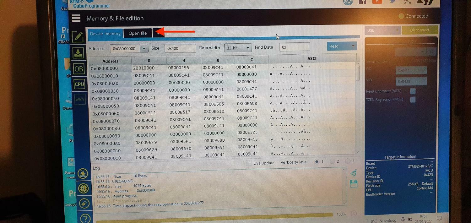

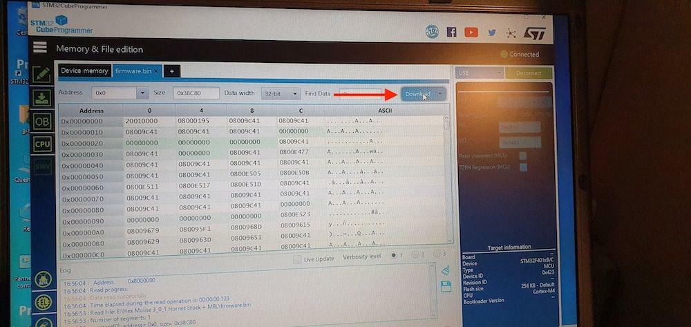

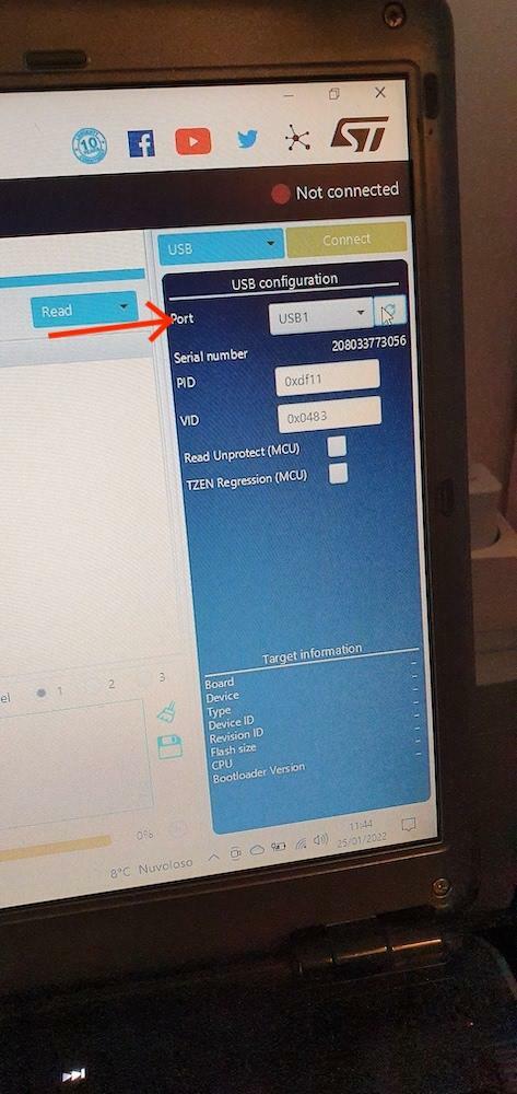

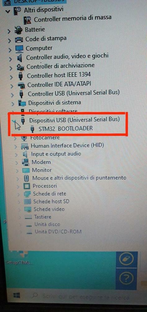

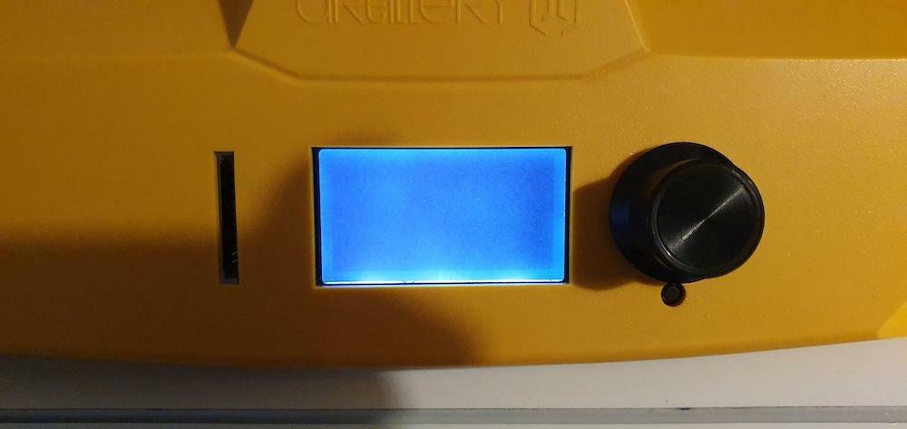

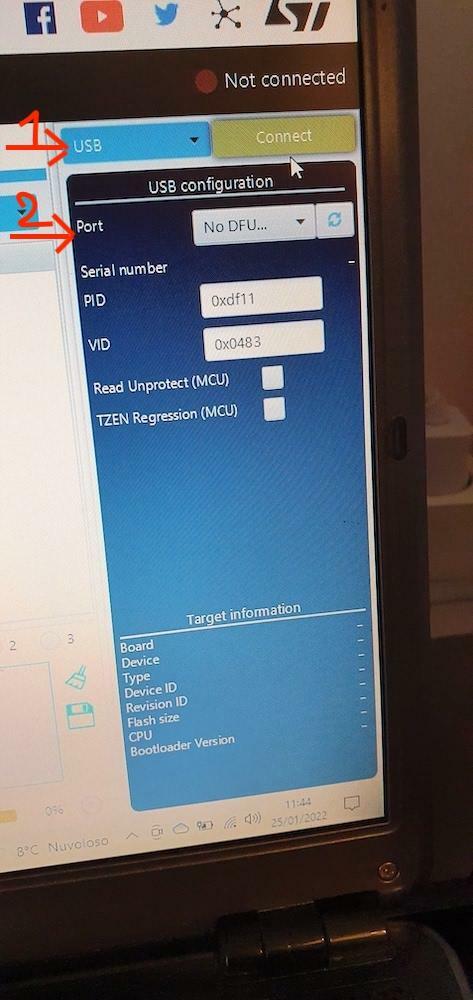

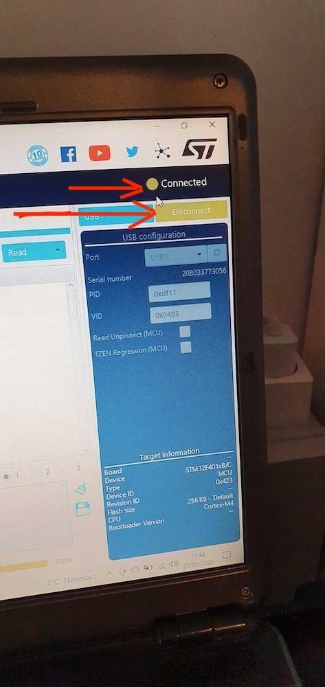

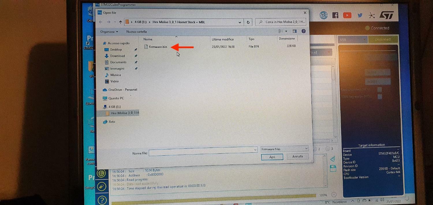

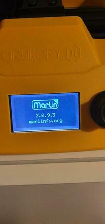

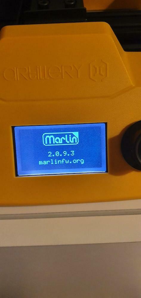

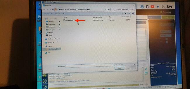

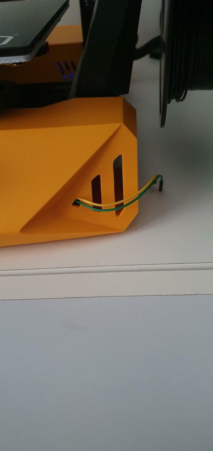

giaccaz Inviato 25 Gennaio 2022 Autore Condividi Inviato 25 Gennaio 2022 (aggiornato) Buondi a tutti, siccome sto in quarantena preventiva .....ho fatto un po di prove e vorrei riportarle qui nel forum nella speranza che possano essere utili a chi utilizza la Hornet. PREMETTO..... NON MI PRENDO NESSUNA RESPONSABILITA E SE VOLETE PROVARE LO FATE A VOSTRO RISCHIO E PERICOLO. Premetto ringrazio Piraz di HELP3D ...seguendo il suo video ho capito come comportarmi per aggiornare le ARTILLERY. ----------------------------------------------------------------------------------------------------- Aggiornamento Fw mod/stock ARTILLERY HORNET. Per aggiornare il FW della mia HORNET ....credevo..... che utilizzando il comando m997 con il programma Pronterface sarei riuscito a farla entrare sempre in DFU mode, ma mi sbagliavo ( ho flashato un FW che faceva entrare la stampante in un bootloop e con il programma sopracitato non mi faceva piu entrare in DFU Mode .....panico😱 ma poi ho risolto ponticellando 😎 ) , allora consiglio di smontare le 3 viti del sottoscocca ( niente di complicato , e comunque non ci sono sigilli ) , ponticellare il Boot / +3,3v . P.S. PRIMA DI PONTICELLARE , STACCARE L'ALIMENTAZIONE , METTERE L'INTERRUTTORE IN OFF E EVENTUALMENTE STACCARE IL CAVO USB AGGANCIATO . p.s. io poi di seguito ho portato 2 cavi dupont esternamente ( eventualmente si puo collegare un interruttore ) e utilizzarli sempre all occorrenza, per l'aggiornamento del FW marlin. ----------------------------------------------------------------------------------------------------- Iniziamo la parte software ..... Installaliamo STM32CubeProgrammer sul pc ( che installa i driver che servono a riconoscere la stampante )una volta agganciato il cavo usb alla stampante Winzoz dovrebbe riconoscerla come USB 1 , per verificare se e stata riconosciuta correttamente andare in gestione dispositivi e trovare questa voce. quando agganciamo il cavo USB alla stampante , lo schermo della stampante sara cosi ----------------------------------------------------------------------------------------------------- Ora apriamo STM32CubeProgrammer ci troveremo in questa situazione con icona blu USB (1) , e su PORT troveremo NO DFU (2). A questo punto andiamo su PORT e selezioniamo icona di refresh in fianco e dovrebbe comparire USB 1 al posto di NO DFU. Ora clikkiamo su Connect e vedremo che il pallino in alto da rosso passa a verde !! e ci troveremo in questa situazione.... ----------------------------------------------------------------------------------------------------- ora apriamo OPEN e carichiamo il fw con estesione BIN. ----------------------------------------------------------------------------------------------------- clikkiamo su DOWNLOAD , vedrete la progressione di una barra verde, dopodiche comparira una finestra con un ok ( se non ricordo male ).... ----------------------------------------------------------------------------------------------------- ORA KILKKIAMO SU DISCONNECT , DOPO STACCHIAMO IL CAVO USB E TOGLIAMO IL PONTICELLO PRIMA DI RIACCENDERE LA STAMPANTE !!!! Se e andato tutto a buon fine vi troverete questa schermata all'accensione ..... Io ho trovato due FW basati su MARLIN 2.0.9.3 .....diciamo che gogoolando li si trova abbastanza facilmente. Spero che possa aiutare a qualcuno Modificato 25 Gennaio 2022 da giaccaz 4 Cita Link al commento Condividi su altri siti Altre opzioni di condivisione...

brigante88 Inviato 28 Marzo 2022 Condividi Inviato 28 Marzo 2022 Appena effettuato l'aggiornamento al nuovo firmware, ho trovato un utente su Etsy che ha modificato il firmware per la Hornet, l'hai preso anche tu da lì? Ora ho lanciato una stampa di prova, speriamo bene 🙂 Vorrei cimentarmi anche io ad utilizzare Octoprint ma è impossibile trovare il Raspberry 3 o 4 a cifre "normali" PS: Grazie mille per la guida 1 Cita Link al commento Condividi su altri siti Altre opzioni di condivisione...
