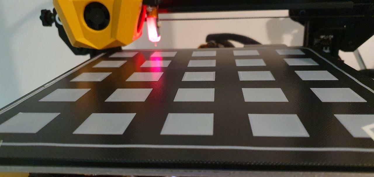

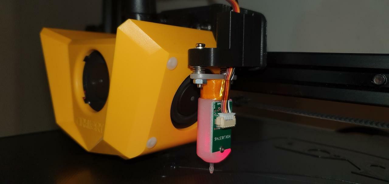

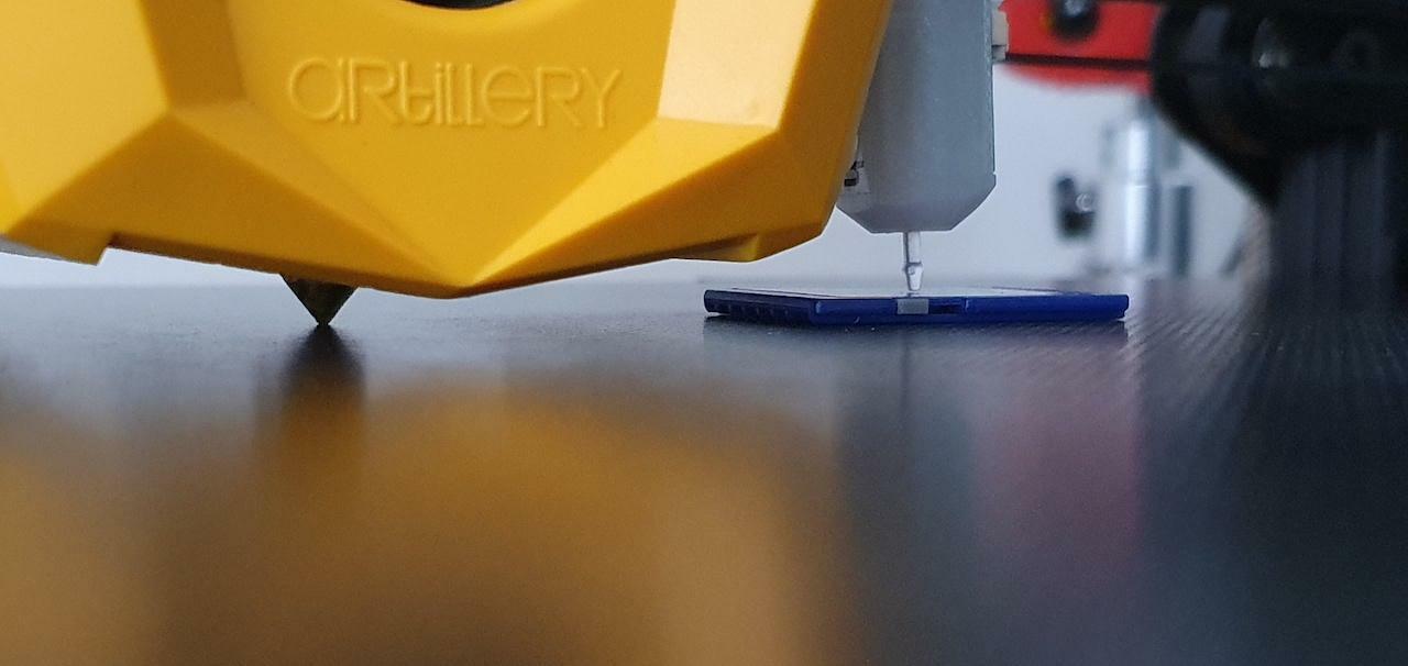

dopo aver sistemato il bltouch che deve essere assolutamente installato in maniera parallela al nozzle ( per quello ho preso un bltouch che in confezione ha anche due molle ), ho provato a settarlo per il bed leveling, i fili di collegamento sono 5 e quando si vanno a collegare il filo giallo e bianco vanno invertiti sul conettore jst libero della stampante.
iniziamo.... ho posizionato il bltouch ad un altezza di 2 mm di differenza dal nozzle appoggiato al bed ( mi son aiutato con una memory sd )

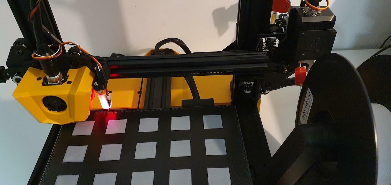

dopo di che sono andato nelle impostazioni della stampante , prima ho fatto un Auto Home , per verificare se bltouch veniva riconosciuto correttamente
1 Configurazione / Bltouch e ho fatto il Reset Bltouch.
2 Impostazioni avanzate / Offset sonda / Wizard Z offset
 e con l'aiuto di un foglio A4 appoggiato tra il nozzle e il bed ho modificato il  Z Offset preimpostato ( 1,50 ) del fw 2.1.0 .
Ora la mia stampante lo ha un Z Offset di  1,2.
 3 Wizard Tramming , gli faccio leggere  i valori dei 4 angoli
4 Attivo UBL
5 Creaz.Guid.Mesh UBL lasciando invariate le impostazioni per il salvataggio della memoria ....
e il gioco e fatto.

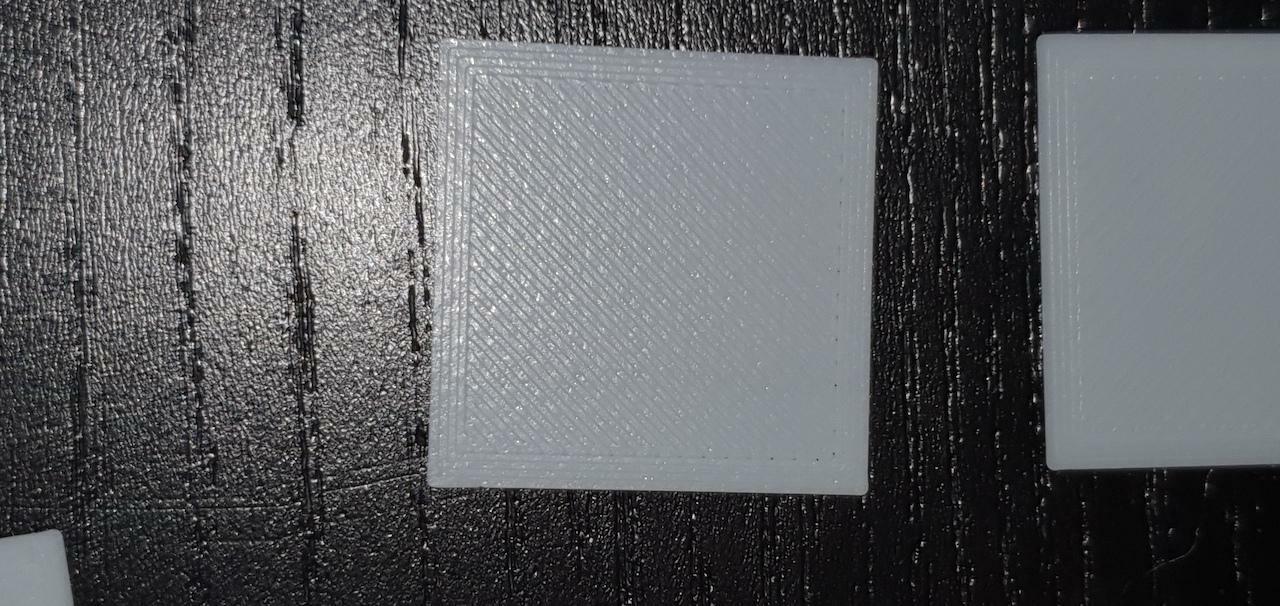

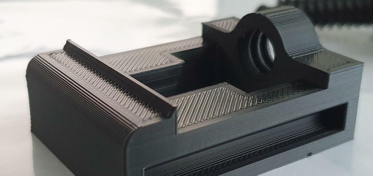

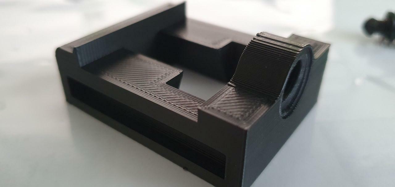

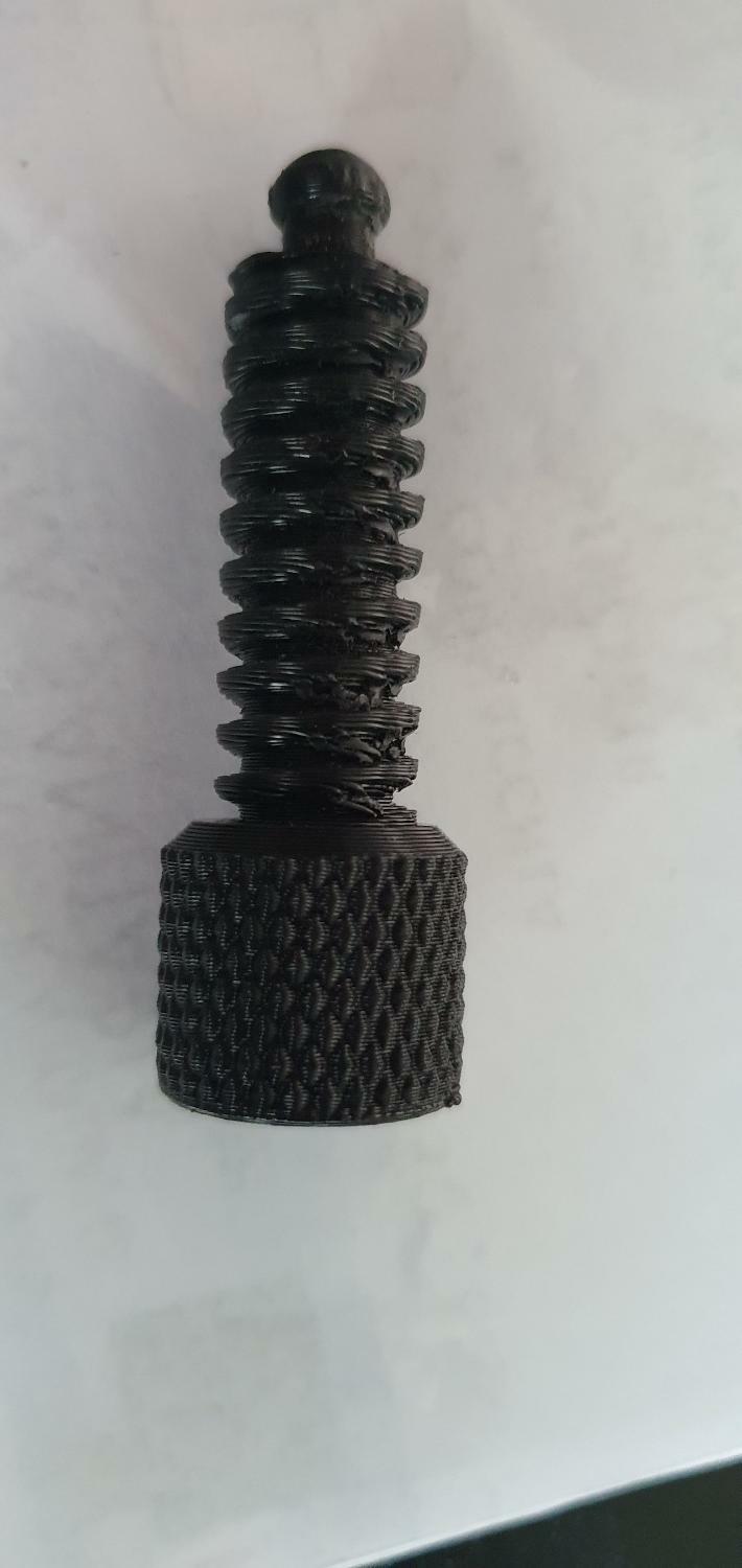

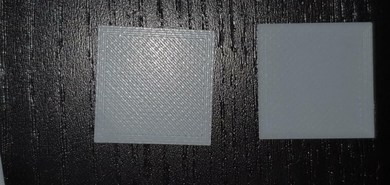

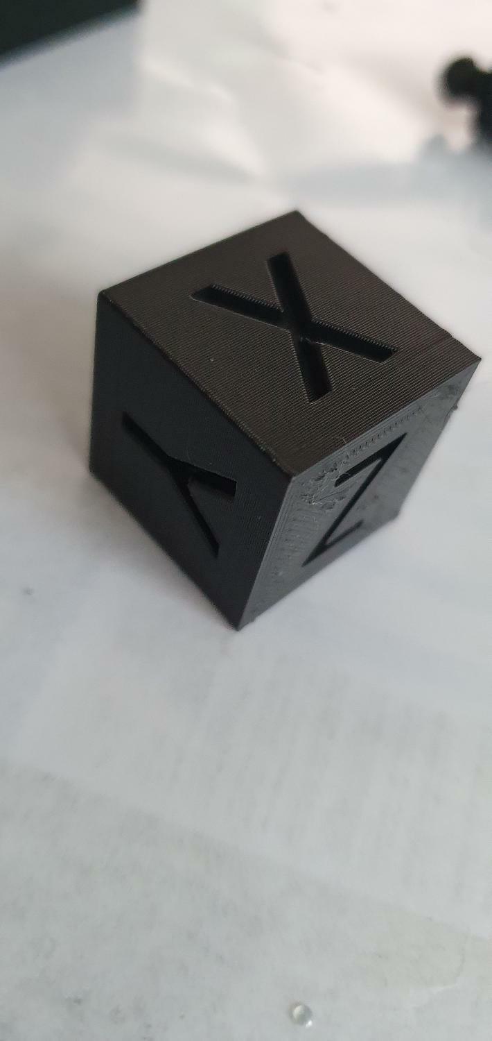

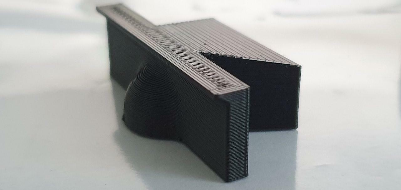

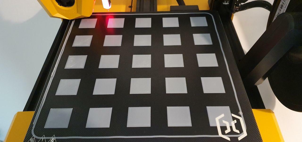

Vi posto delle foto di  qualche oggetto fatto subito dopo ( le foto sono degli ingrandimenti )

Che dire ci sono una multitudine di impostazioni in piu nel nuovo FW 2.1.0 ( che non sto qui a descrivere ).
Io mi son limitato a impostare il bltouch in maniera corretta ( o almeno credo 😅) per delle stampe abbastanza precise ( ho controllato step x mm degli assi  impostati nel FW 2.1.0 tramite il cubetto stampato e sono precisi ).
Comunque e una figata unica, una volta imparato la sequenza giusta della impostazione del bltouch , si perde 1/10 del tempo rispetto a prima.

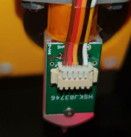

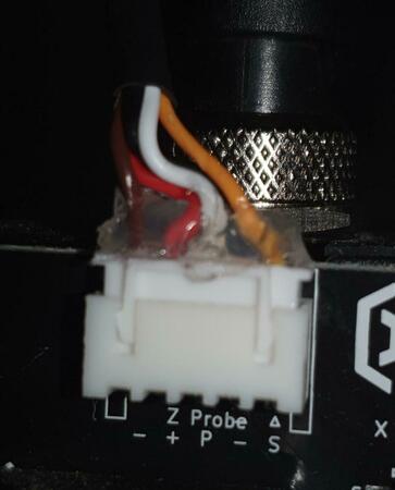

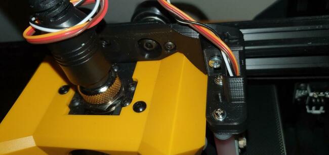

Ho acquistato il bltouch, installato il firmware preso da etsy.
all’avvio della stampante, il bltouch si illumina, estrae la sonda, ma poi non risponde ad alcun comando
https://ibb.co/Pxy9wf1
https://ibb.co/p4MwpTD
https://ibb.co/Ph4bB03
9 minuti fa, 4ndr01d ha scritto:
Ciao Saba,
devi invertire il bianco col giallo e sei apposto
Ciao, grazie per la risposta, ma anche invertendo non va.
8 minuti fa, giaccaz ha scritto:
aspe ti posto un paio di foto
Ti ringrazio anticipatamente, sto smadonnando da questa mattina
Inviato (aggiornato)

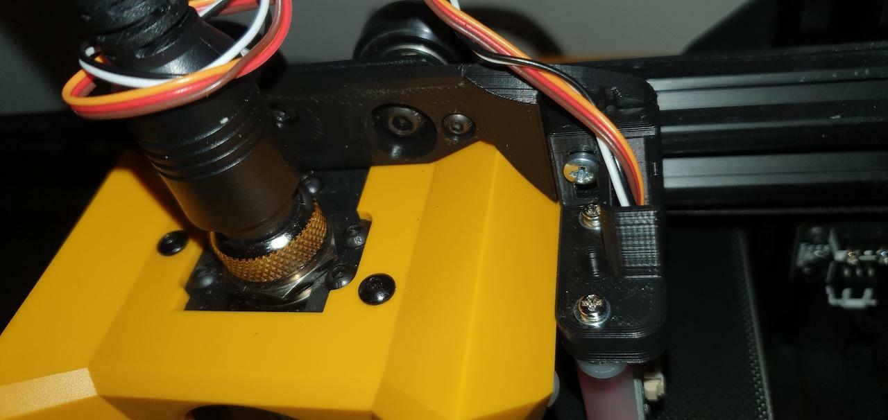

Da sinistra a destra Marrone - Rosso - Bianco - Nero - Giallo
 Non e il massimo come ho fatto sto morsetto.....non avevo la pinza adatta....mi son dovuto adattare 😛
Modificato da giaccaz
From Nabac's Thingiverse
BLTOUCH
1 GND (Brown)
2 VCC (Red)
3 Servo PWM (Yellow)
4 GND (Black)
5 Sense (White)
Hornet Z Probe Connector
1 - (Brown)
2 + (Red)
3 P (White)
4 - (Black)
5 S (Yellow)
you have to change the yellow and white cables in the Hornet connector compared to the bltouch connector
