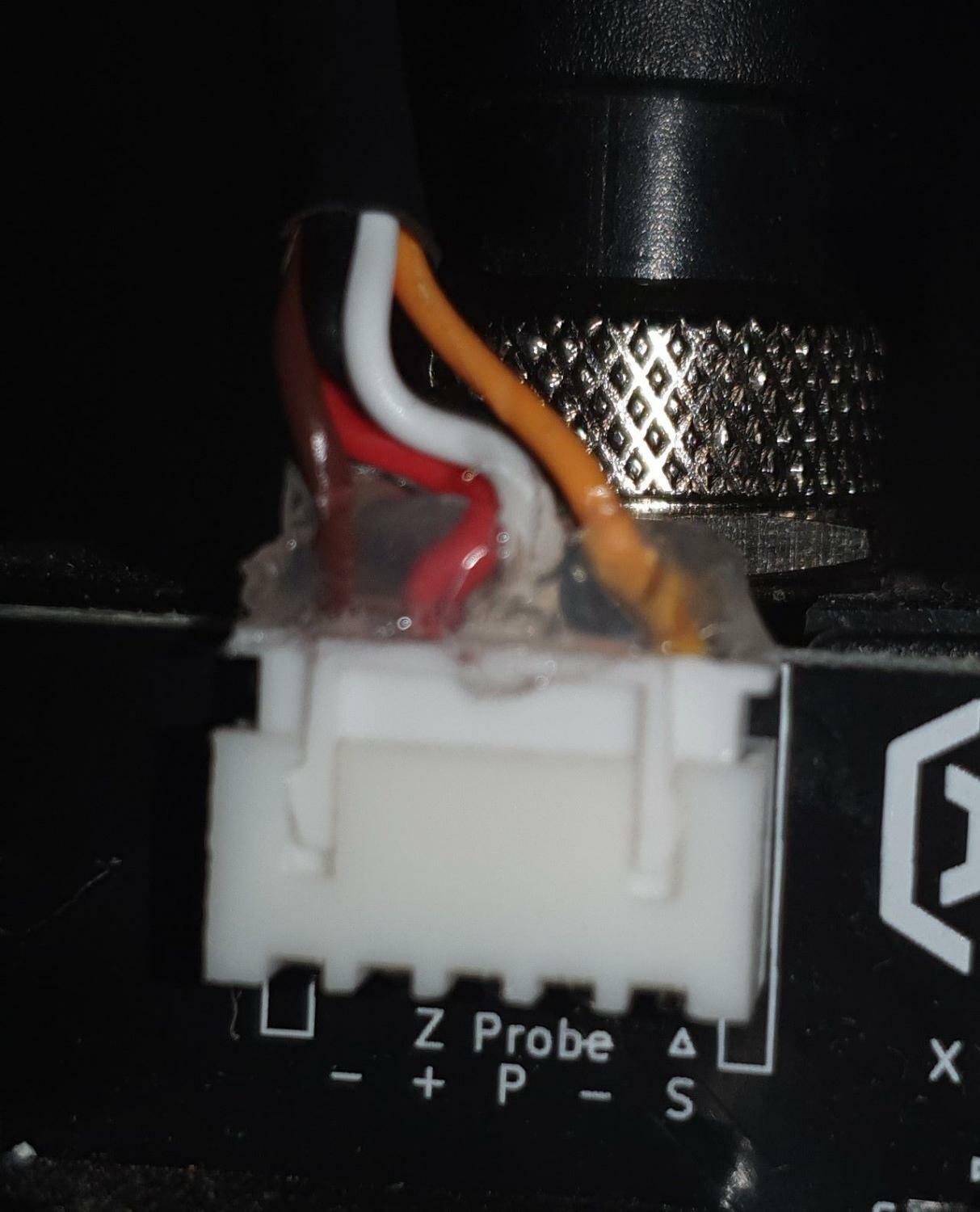

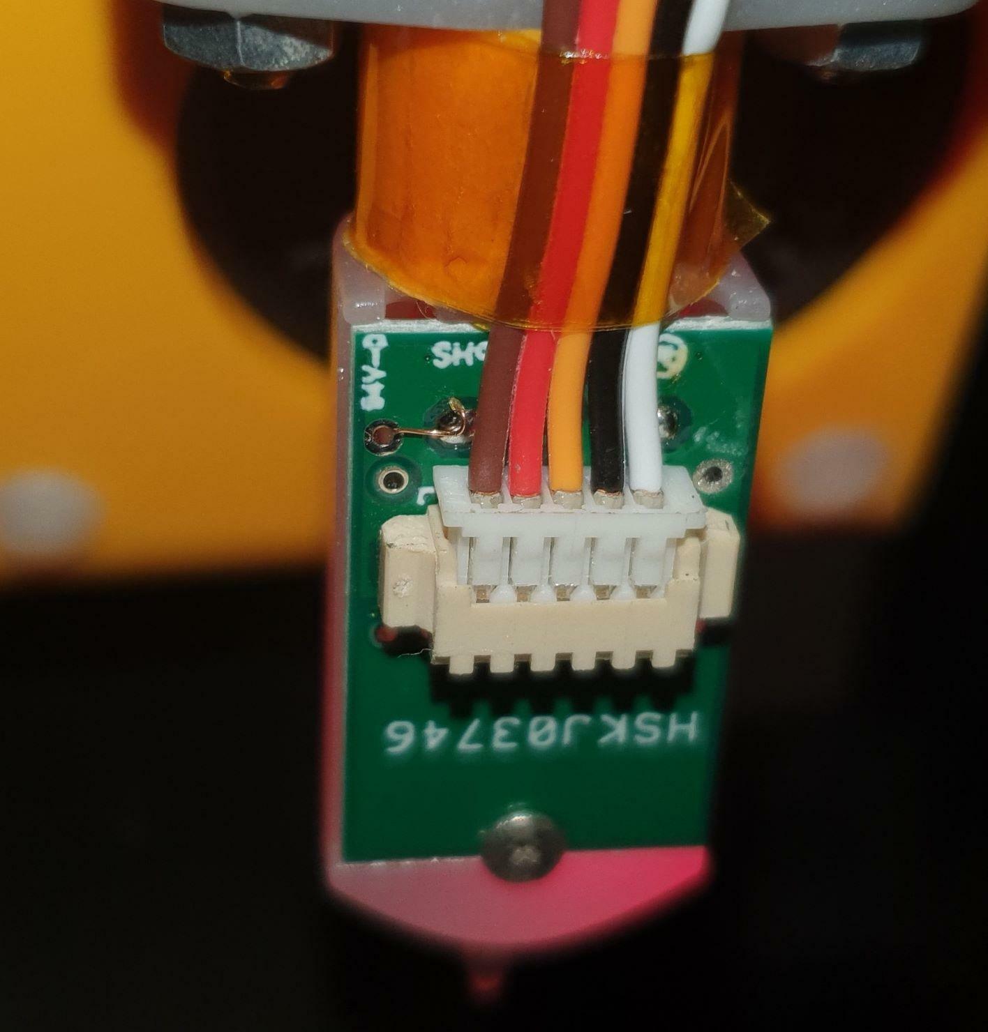

Saba Inviato 1 Luglio 2022 Inviato 1 Luglio 2022 Il 01/07/2022 at 13:03, giaccaz ha scritto: Da sinistra a destra Marrone - Rosso - Bianco - Nero - Giallo Non e il massimo come ho fatto sto morsetto.....non avevo la pinza adatta....mi son dovuto adattare 😛 Expand Hai una birra pagata 1 Cita

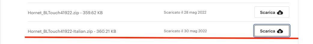

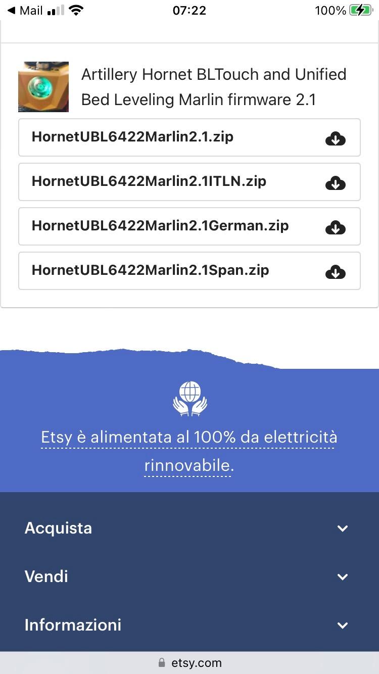

giaccaz Inviato 1 Luglio 2022 Autore Inviato 1 Luglio 2022 (aggiornato) e nel file zip con il fw per il bltouch insieme al il file testo con le spiegazioni di cosa fare e modificare , che hai preso su etsy. P.s. il tipo ha preso il file di thingverse e la fatto in maniera speculare per il lato dx. Modificato 1 Luglio 2022 da giaccaz Cita
Saba Inviato 1 Luglio 2022 Inviato 1 Luglio 2022 Il 01/07/2022 at 14:59, giaccaz ha scritto: e nel file zip con il fw per il bltouch insieme al il file testo con le spiegazioni di cosa fare e modificare , che hai preso su etsy. P.s. il tipo ha preso il file di thingverse e la fatto in maniera speculare per il lato dx. Expand Nei file zip ci sono solo i firmware suddivisi oer lingua, ora provo a chiederglielo Cita

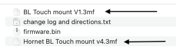

giaccaz Inviato 1 Luglio 2022 Autore Inviato 1 Luglio 2022 i file da stmapare sono quelli con estensione 3mf Cita
Saba Inviato 2 Luglio 2022 Inviato 2 Luglio 2022 Il 01/07/2022 at 17:10, giaccaz ha scritto: i file da stmapare sono quelli con estensione 3mf Expand All’interno dei file zip ho solo i firmware Cita
giaccaz Inviato 2 Luglio 2022 Autore Inviato 2 Luglio 2022 BL Touch mount V1.3mfFetching info... change log and directions.txtFetching info... Hornet BL Touch mount v4.3mfFetching info... Cita
Saba Inviato 2 Luglio 2022 Inviato 2 Luglio 2022 Il 02/07/2022 at 06:00, giaccaz ha scritto: BL Touch mount V1.3mf 112 kB · 0 download change log and directions.txt 1 kB · 0 download Hornet BL Touch mount v4.3mf 100 kB · 0 download Expand Grazie 1 Cita
