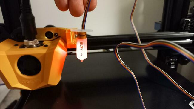

giaccaz Inviato 7 Luglio 2022 Autore Inviato 7 Luglio 2022 Ma il bltouch è messo a 2mm dal piatto ? Cioe il nozzle e appoggiato al piatto e il bltouch ha 2 mm di differenza? Cita
