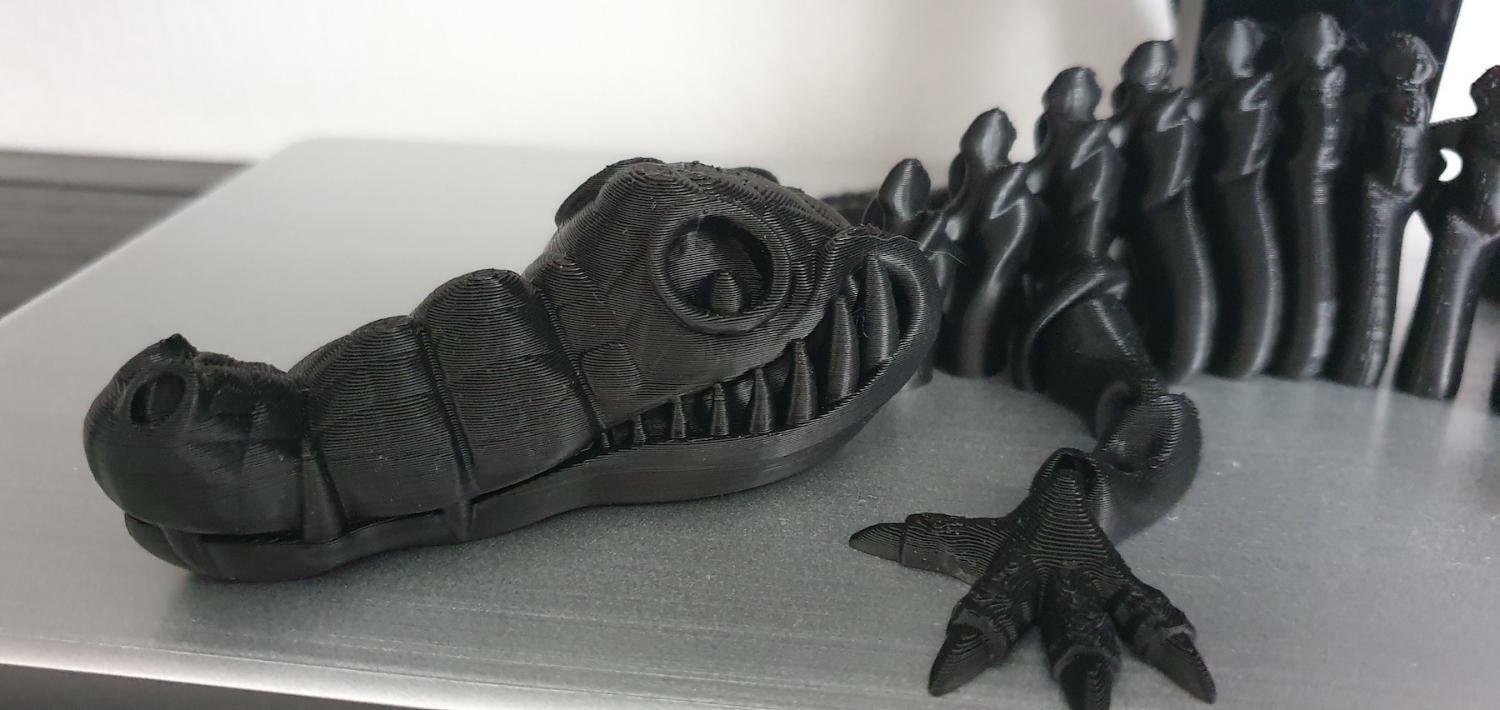

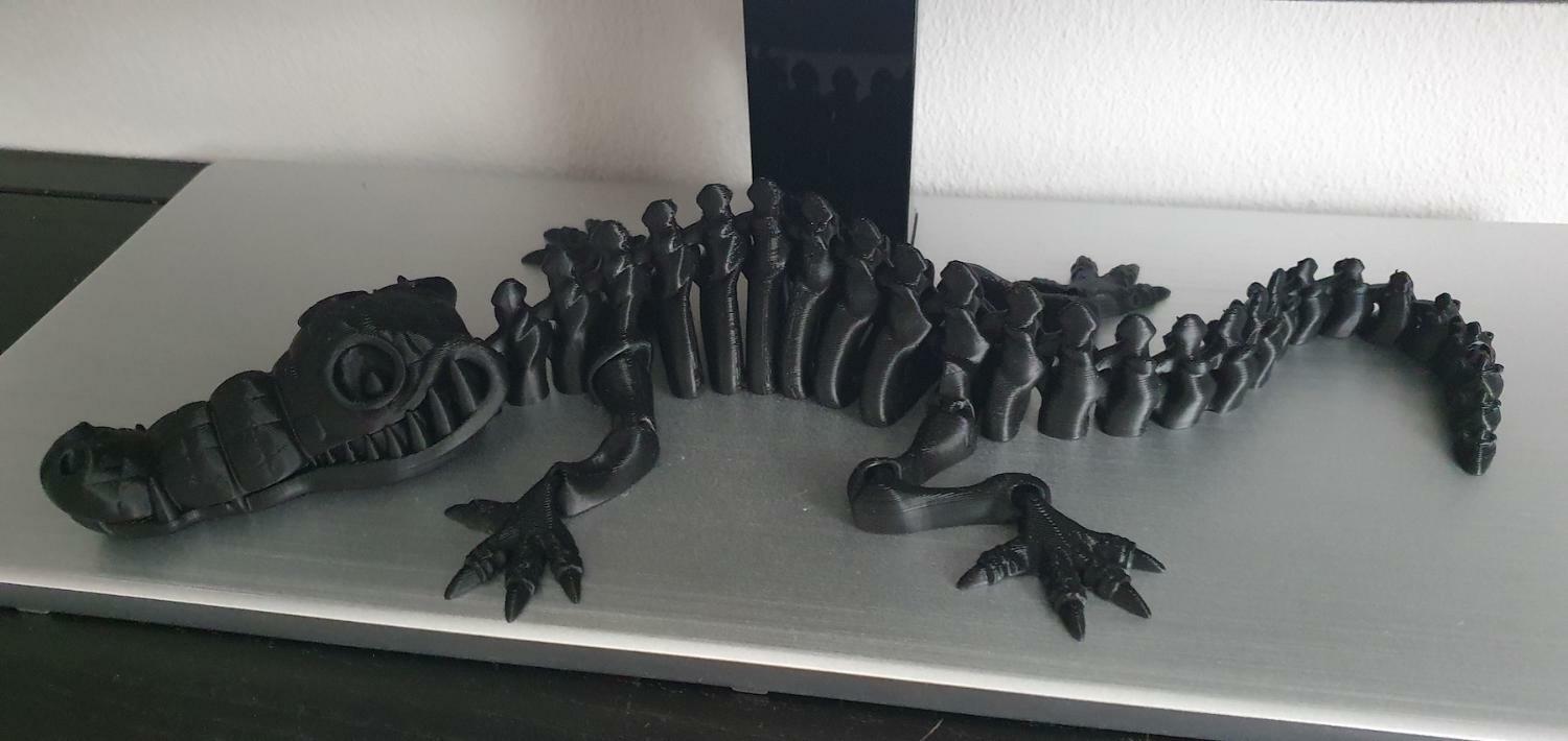

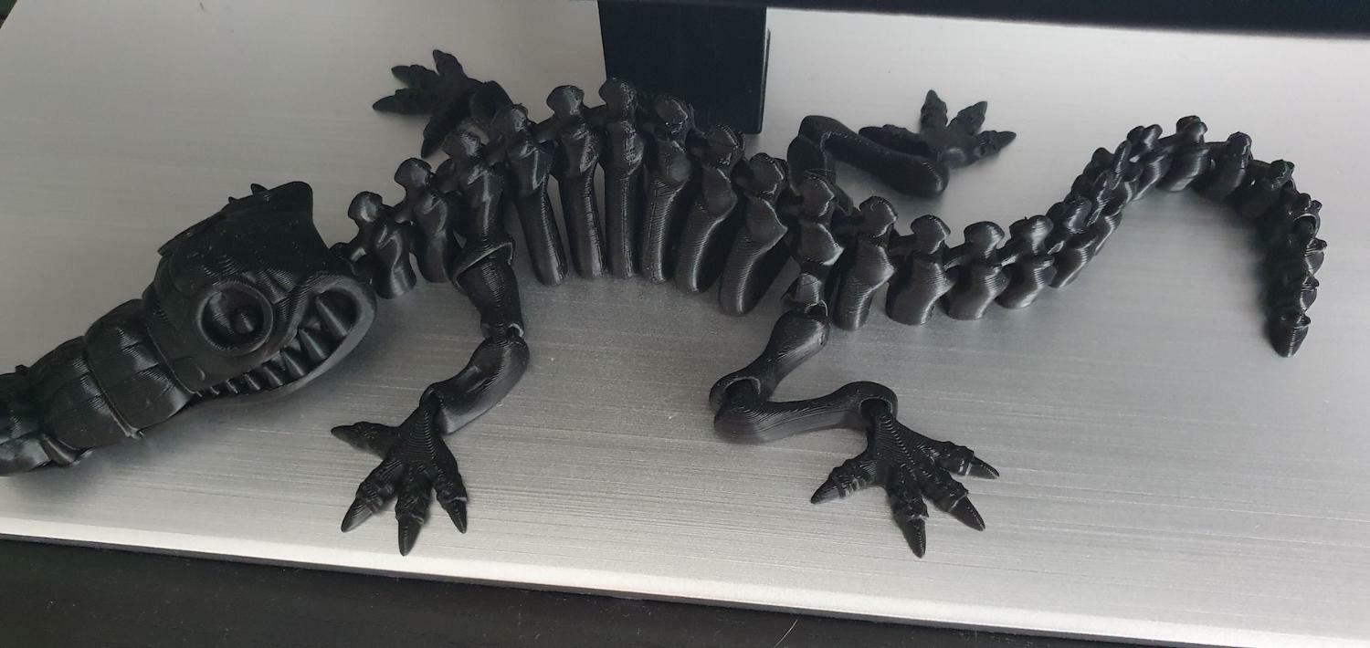

giaccaz Inviato 17 Agosto 2022 Autore Condividi Inviato 17 Agosto 2022 (aggiornato) Giorno qualche giorno addietro, ho fatto pulizia del hotend, e ho sostituito questi pezzi con quelli nuovi comprati qualche mese fa su noto sito cinese, cosi ho potuto pulirli in maniera piu comoda. Poi ho rifatto tutta la procedura di ricalibrazione del bltouch e del bed e poi ho rimesso a lavorare la stampante facendogli fare il coccodrillo. Che dire ho perso tra la sostituzione dei pezzi del hotend, la pulizia dei pezzi vecchi e la ricalibrazione del bed , al massimo un oretta scarsa. P.s. dimeticavo ho tolto switch Z gia che con il bltouch non serve piu. Modificato 17 Agosto 2022 da giaccaz 1 Cita Link al commento Condividi su altri siti Altre opzioni di condivisione...
