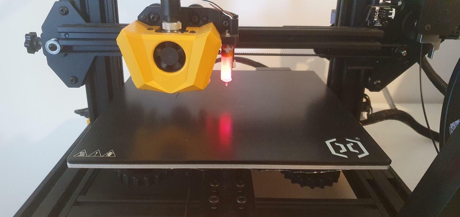

auto home

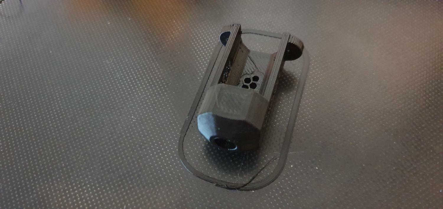

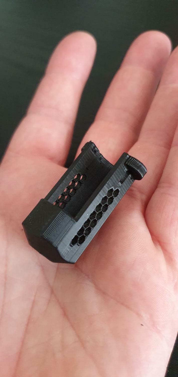

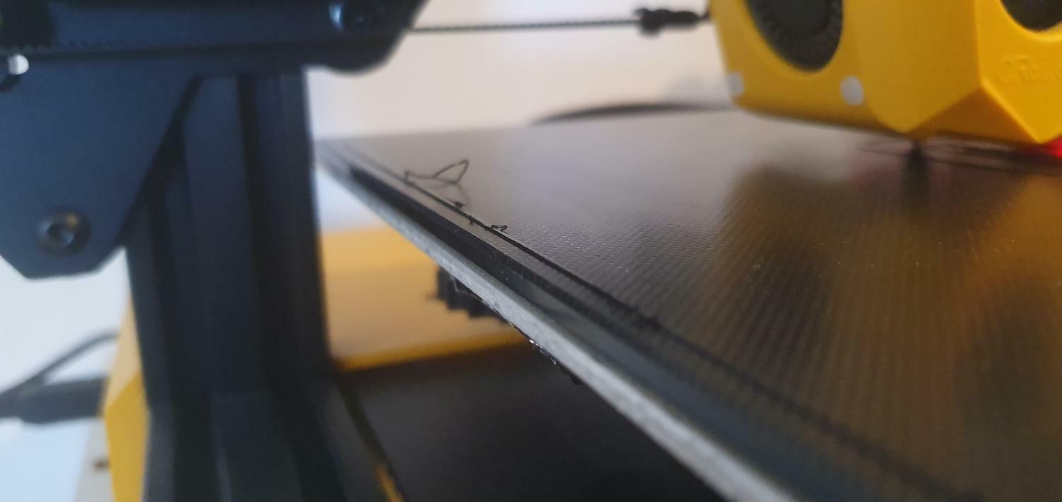

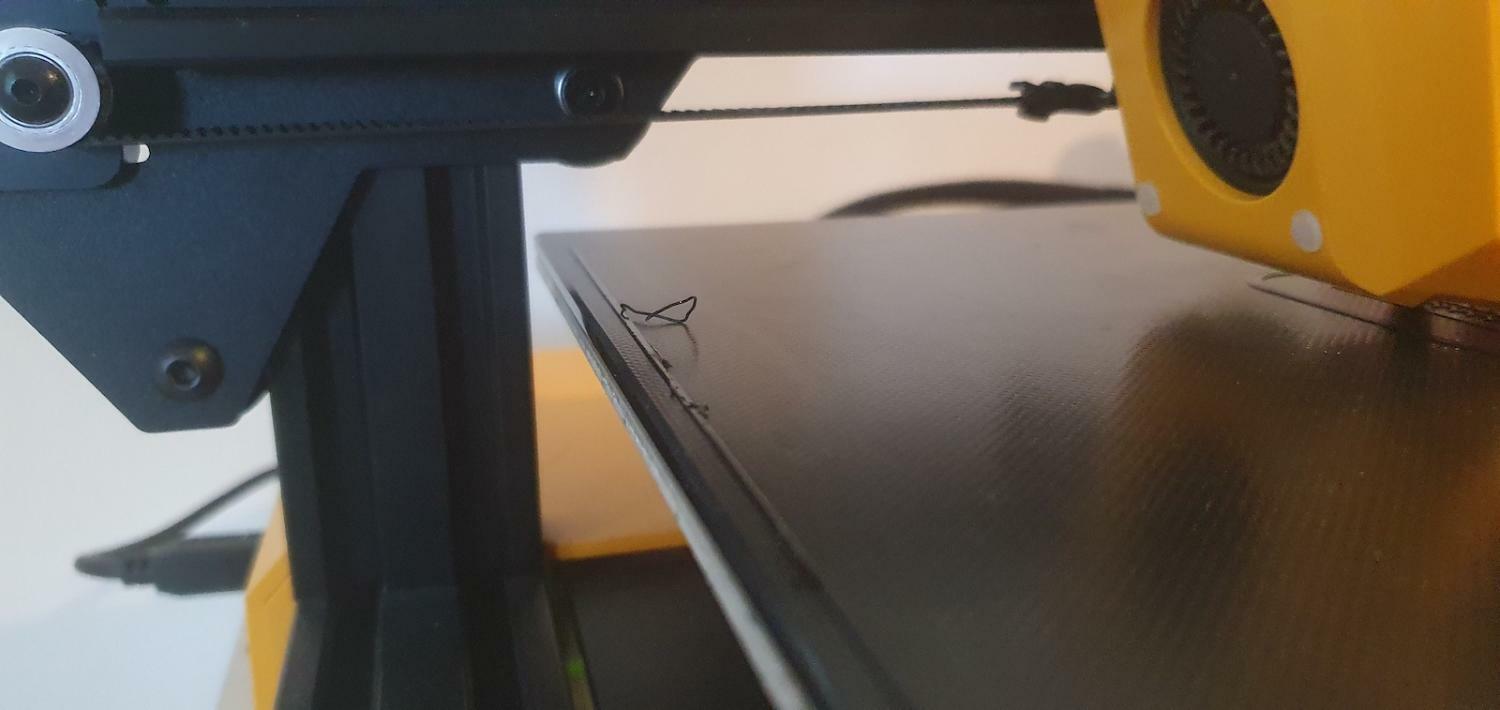

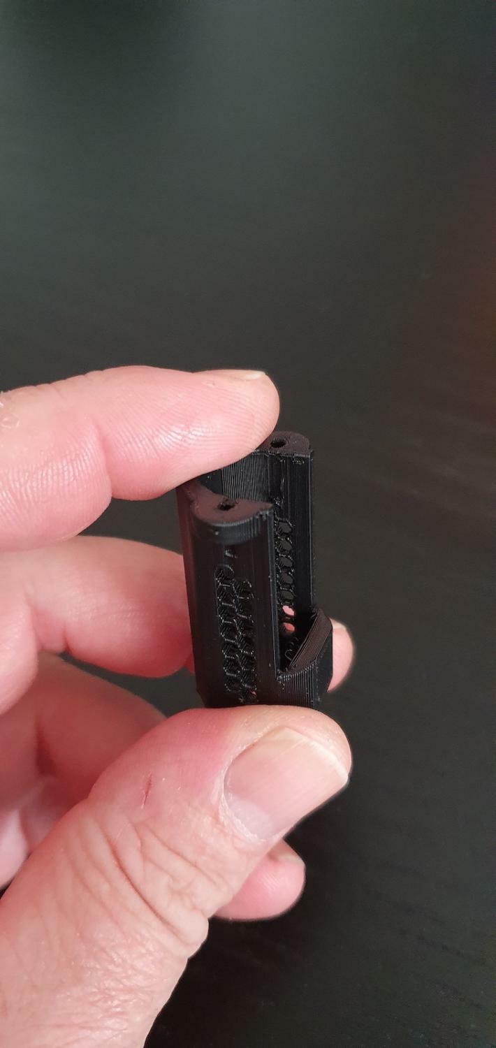

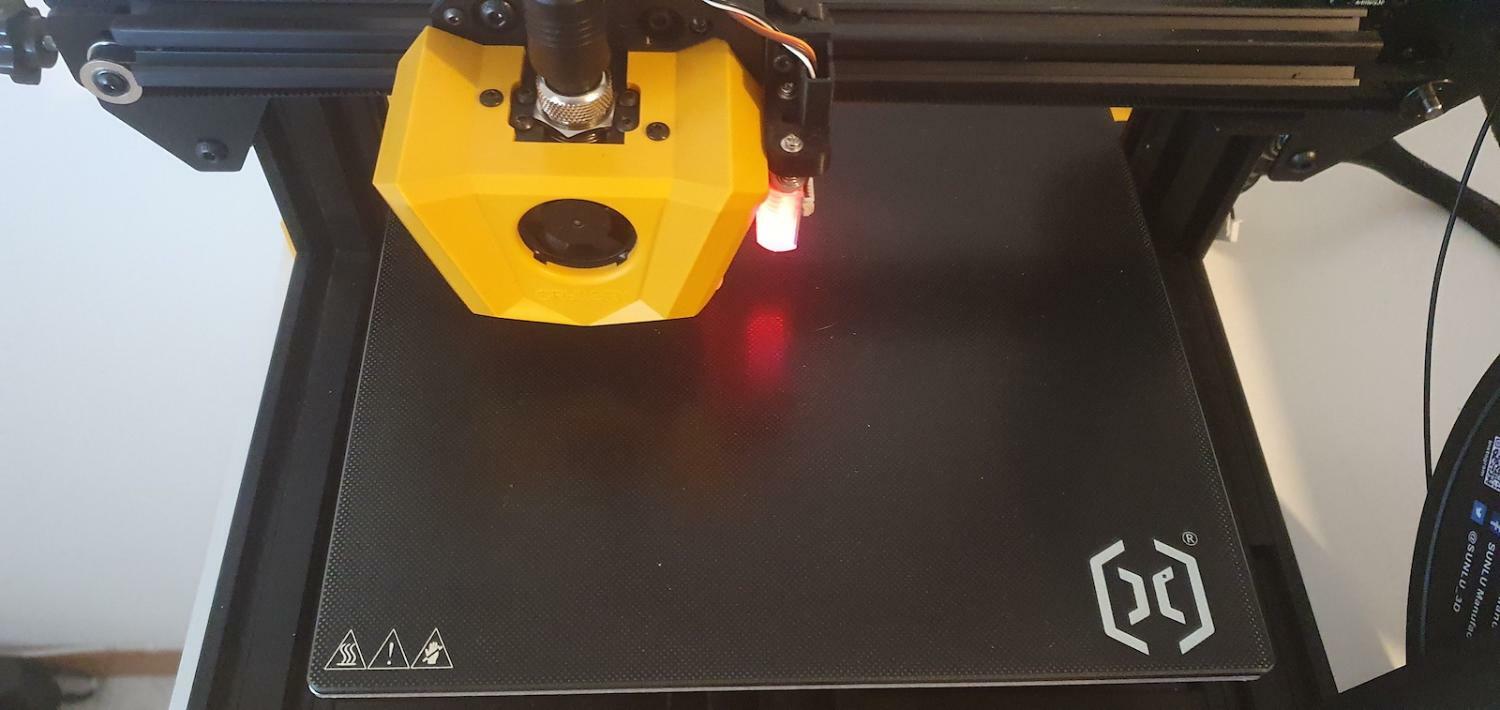

al avvio della stampa si fa il test del bltouch, ovviamente si cola un poco di filamento.......ma poi prima di stampare fa la pulizia del ugello a fianco del bed .....
e come puoi vedere dalle due foto di seguito non ne ha compromesso la stampa
Modificato da giaccaz
