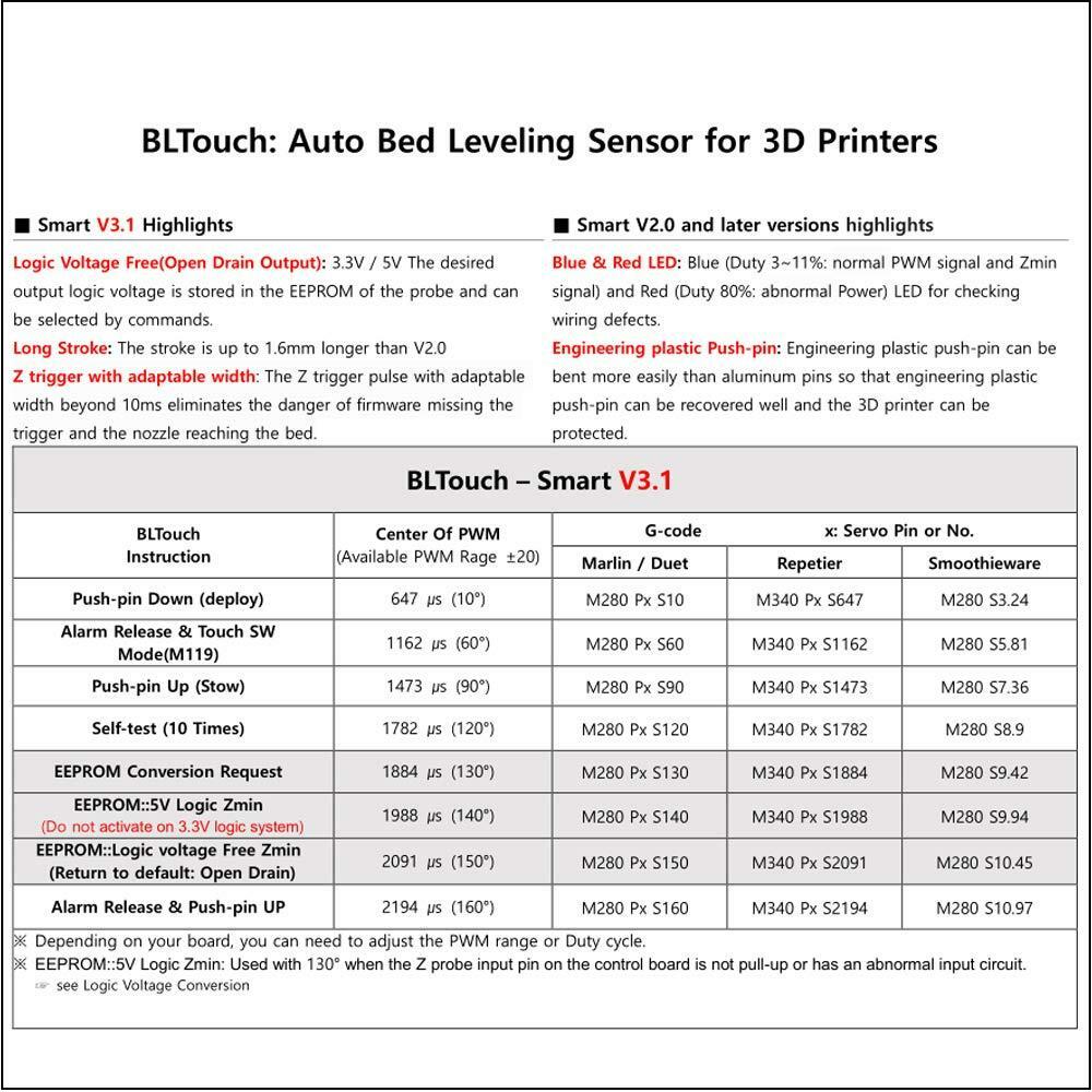

Non conosco la tua stampante quindi il mio suggerimento e' puramente "empirico". Se dici che il nozzle impatta sul piatto, parto dal presupposto che anche se la probe tocca il piatto, il dispositivo non rilevi tale evento quindi la discesa dell'asse Z continui fino all'impatto. Io ho un BLTouch come sensore per il quale la luce rossa indica Probe ritratta mentre la luce blu indica Probe estratta. Quando faccio homing e Z comincia ascendere, la luce e' blu, non appena la probe tocca il piatto e viene ritratta, la luce diventa rossa. Io farei questa verifica preliminare
Porta Z ad un'altezza di sicurezza (15cm ad esempio) e da linea di comando (proterface o similare) lancia il comando del Self Test come da doc qui di seguito (si riferisce a BLTouch ma i comandi dovrebbero essere gli stessi)
Se la probe viene estratta e ritratta, almeno sai che il sensore funziona. Fatto questo, sempre dall'altezza di sicurezza, lancia un g28 (homing degli assi). Quando parte l'homing di Z, verifica che la probe venga estratta durante la discesa e con il dito falla scattare. Se scatta ma Z continua a scendere o non scatta affatto, io verificherei le connessioni lato sensore e lato MB che siano ben salde.
