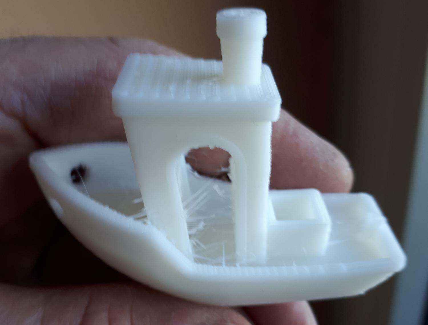

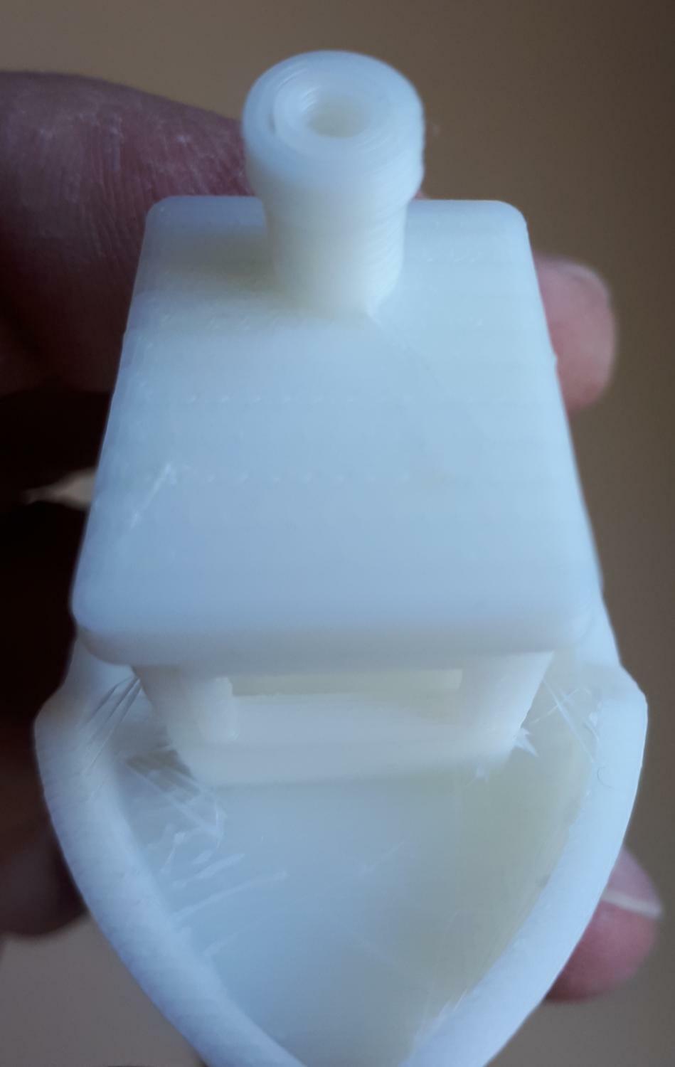

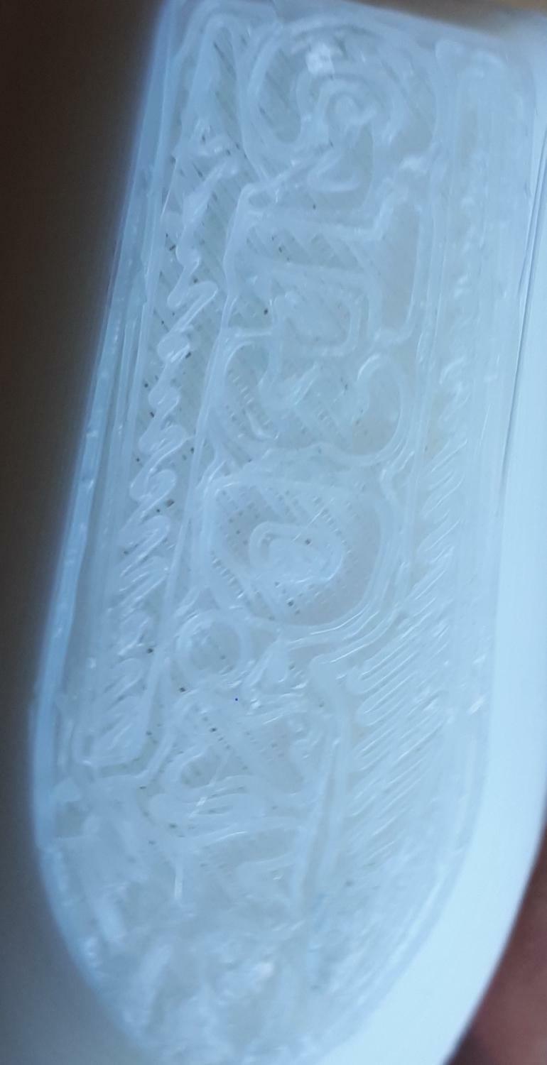

Ho il seguente problema su una Sapphire plus, non riesco a stampare il primo layer, se per caso, il primo layer si attacca, poi non stampa male.
Vetro, quello con i pallini neri, altezza foglio di carta che striscia, 50° piatto, provato a 40°, filo PLA+  ESUN stampo a 210°,dopo aver fatto la torre, layer 0.20, primo 110% e 50% velocità, no ventola x i primi 3 layer, slicer Simplify3D, ho provato anche con il vinavil diluito sul piatto
Niente da fare, stampa il primo lato e poi quando cambia direzione si porta dietro il filo appena stampato.
Spero in un vostro aiuto
Non conosco il produttore del Pla+ e le specifiche consigliate a primo acchito mi verrebbe di alzare la temperatura a 215 ed il primo strato a 220 settando il piatto a 70 gradi per poi sperimentalmente scendere a 65 gradi nelle successiva stampe
Lava il vetro con spazzolino e sapone, porta il vetro alla temperatura di stampa e ricontrolla il livellamento con ugello freddo e attenzione che non ci sia del materiale solidificato sulla punta. Per il pla non dovrebbe servire nessun accrocco per far aderire la stampa, magari la prima no ma ma le altre aderiranno. Controlla che non sia impostato qualche z off set. Controlla che il primo layer sia della stessa altezza dei layer successivi, puoi provare, dopo, cosa succede con un primo a 01 e dopo a 03.

Ricordo di aver avuto problemi simili quando stavo troppo basso. Ricordati di effettuare il livellamento con il piatto e il nozzle alla temperatura che di solito utilizzi per stampare e durante la verifica con il foglietto di carta, presta sempre attenzione che questo non si impunti, ma che strusci leggermente. (scusami l'eventuale ovvietà del post).
