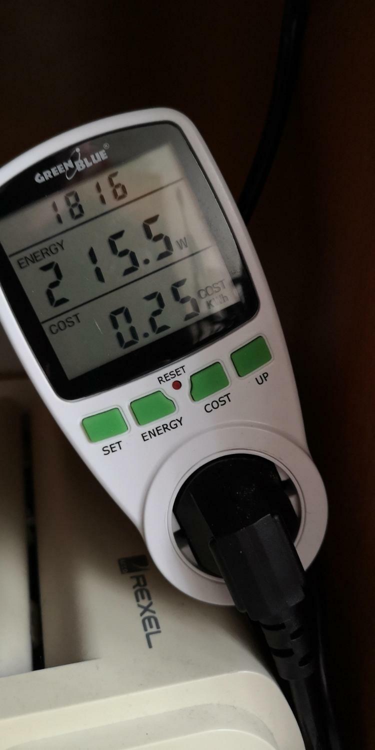

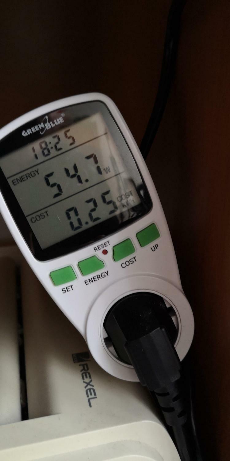

Mosfet Inviato 2 Gennaio 2022 Condividi Inviato 2 Gennaio 2022 (aggiornato) E' un passaggio obbligatorio per comprendere se lo spegnimento è dovuto ad un danno hardware visto che pochi sono in grado di andare a fare controlli diretti. In questi casi, giusto per lasciare traccia per i posteri, potrebbe essere utile il consiglio lasciato tempo fa che consiste di monitorare i consumi con un lettore di potenza da inserire nella presa 220 volt. Operazione da fare con stampante funzionante, marchi consumi a riposo, con piatto che scalda, la massima potenza raggiunta ecc ecc In casi come questo può essere utile per comprendere se ci troviamo di fronte ad un serio danno hardware con parti non più funzionanti ma scheda madre parzialmente salva..... che vedresti dai diversi valori di consumo energetico anche in stand by. Metto foto così si comprende meglio Modificato 2 Gennaio 2022 da Mosfet Cita Link al commento Condividi su altri siti Altre opzioni di condivisione...
LukeMarr04 Inviato 2 Gennaio 2022 Autore Condividi Inviato 2 Gennaio 2022 32 minuti fa, Mosfet ha scritto: E' un passaggio obbligatorio per comprendere se lo spegnimento è dovuto ad un danno hardware visto che pochi sono in grado di andare a fare controlli diretti. In questi casi, giusto per lasciare traccia per i posteri, potrebbe essere utile il consiglio lasciato tempo fa che consiste di monitorare i consumi con un lettore di potenza da inserire nella presa 220 volt. Operazione da fare con stampante funzionante, marchi consumi a riposo, con piatto che scalda, la massima potenza raggiunta ecc ecc In casi come questo può essere utile per comprendere se ci troviamo di fronte ad un serio danno hardware con parti non più funzionanti ma scheda madre parzialmente salva..... che vedresti dai diversi valori di consumo energetico anche in stand by. Metto foto così si comprende meglio Lei mi consiglia di comprarne uno e misurarne l'uscita e i consumi? Cita Link al commento Condividi su altri siti Altre opzioni di condivisione...
