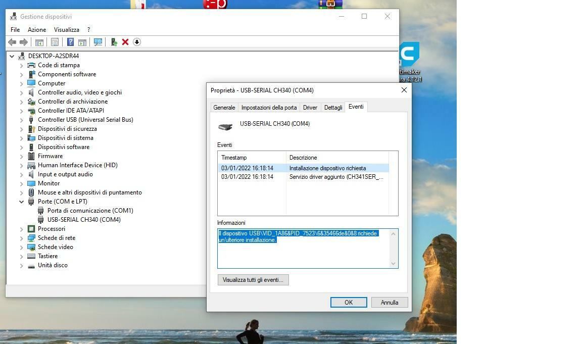

BamBamBS Inviato 2 Gennaio 2022 Inviato 2 Gennaio 2022 Ciao a tutti, Ho un problema di connessione della mia stampante con il pc. Ho Windows 10. Ho appena fatto il flash LCD, andato a buon fine, perché voglio aggiornare il Firmware Marlin per l'installazione del Bltouch (già montato e collegato). Ora devo collegare la stampante al pc per effettuare l'aggiornamento. Ho un grosso problema però, non riesco in nessun modo a far vederla vedere al pc. Ho installato i driver CH340, ho provato 3 pc diversi ma niente. ne Repetier Host ne Pronterface la vedono. Ho provato anche ad installare i driver Windows CDm212364 (trovato il consiglio su youtube) ma anche in questo caso non riesco. Ho provato a cambiare porte e baudrate (250000 a 115000). Niente. Non so che fare. le porte dei pc funzionano perché ho una Anycubic iMega 3S e la vedono. Ho cambiato anche caso USB ma niente. Potreste aiutarmi cortesemente? Grazie in anticipo Cita
FoNzY Inviato 2 Gennaio 2022 Inviato 2 Gennaio 2022 15 minuti fa, BamBamBS ha scritto: Potreste aiutarmi cortesemente? spiega meglio... il pc vede la stampante? il driver è giusto? (in gestione periferiche è vista e riconosciuta) se ho capito bene il pc vede la stampante, il driver è giusto ma è repetier host a non vederla Hai provato il driver originale? https://artillery3d.com/pages/downloads 2 Cita
BamBamBS Inviato 3 Gennaio 2022 Autore Inviato 3 Gennaio 2022 19 ore fa, FoNzY ha scritto: il pc vede la stampante? il driver è giusto? (in gestione periferiche è vista e riconosciuta) Si la vede, inoltre se cambio, mi vede anche le altre. In gestione dispositivi, vedo in Porte, USB ch340 (nome_com). 19 ore fa, FoNzY ha scritto: se ho capito bene il pc vede la stampante, il driver è giusto ma è repetier host a non vederla Hai provato il driver originale? Esatto. Però nemmeno gli slicer la vedono. 19 ore fa, FoNzY ha scritto: Hai provato il driver originale? https://artillery3d.com/pages/downloads Provato anche questo ma niente. Inoltre ho provato ad usare repetier Server, e controllare la stampante con questo ma anche questo mi da errore di connessione alla stampante appunto. Ho contattato anche l'assistenza Artillery spiegando questi problemi e sono in attesa di una loro risposta. Ho notato una cosa, come da foto. Sulle proprietà dell'USB CH340, in eventi, mi da questa informazione. E qui mi fermo. non so proprio cosa voglia dire. Se provo a fare "Aggiorna driver" mi dice che sono già installati i migliori disponibili per quel driver. MAh Cita
Killrob Inviato 3 Gennaio 2022 Inviato 3 Gennaio 2022 quella che hai postato è solo la cronologia di installazione del dispositivo, quella valida e finale è la seconda. 1 Cita
BamBamBS Inviato 3 Gennaio 2022 Autore Inviato 3 Gennaio 2022 5 minuti fa, Killrob ha scritto: quella che hai postato è solo la cronologia di installazione del dispositivo, quella valida e finale è la seconda. Esatto, ma se io mi sposto sulla seconda riga, mi da un messaggio diverso. Non vorrei che oltre a questo ci sia altro da installare. Non ne ho idea sinceramente di cosa non vada. Cita
Killrob Inviato 3 Gennaio 2022 Inviato 3 Gennaio 2022 in realtà io non credo ci sia altro che non vada, la porta è vista dal sistema correttamente, unica cosa che mi viene in mente, hai acceso la stampante dopo che l'hai collegata al pc? te lo chiedo perché alcune stampanti, tipo la cr-10 s5 e le sue sorelle, se non accendi la stampante non ti fanno collegare alla medesima. 1 Cita
