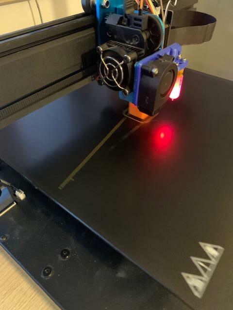

BamBamBS Inviato 15 Gennaio 2022 Autore Condividi Inviato 15 Gennaio 2022 Vorrei chiedere alcuni consigli. Ho installato il Bltouch e funziona. L'unica cosa vorrei inserire nello slicer un comando per far estrudere una striscia di materiale, lungo un bordo del piato, prima dell'inizio della stampa. In PrusaSlicer ho come messo come G-code iniziale: G28 ; G29; Dopo il G29 cosa dovrei mettere per far fare questa striscia? Inoltre sapreste consigliarmi delle molle rigide per il piatto, da sostituire a quelle originali? Grazie Cita Link al commento Condividi su altri siti Altre opzioni di condivisione...
BamBamBS Inviato 17 Gennaio 2022 Autore Condividi Inviato 17 Gennaio 2022 Vorrei un consiglio su questi G-code che ho inserito in PrusaSlicer. Sto facendo le prove con il cubo calibrazione XYZ Iniziale: G90 ; use absolte coordinates M83 ; extrude relative mode M104 S210 ; set extruder temp M140 S65 ; set bed temp M190 S65 ; wait for bed temp M109 S210 ; wait for extruder temp G28 ; home all axis G29 ; bltouch leveling G92 E0.0 ; reset extruder position to 0G1 Y100.0 E9.0 F1000.0 ; prime line G1 Y200.0 E12.5 F1000.0 ; prime line G92 E0.0 ; reset extruder position to 0 Finale: M104 S0 ; turn off temperature M140 S0 ; turn off bed temp M107 ; part fan off G1 X0 Y299 F2000 ; move bed front M84 ; disable motors I due in rosso li ho inserite per prova, per far fare una striscia di pulizia all'estrusore. Però, e qui volevo un vostro aiuto, Z rimane alta, quindi non va ad estrudere il materiale sul piatto ma lo estrude "in caduta". Inoltre, dopo l'ultimo comando, Z si abbassa e passa a fare una linea sola di skirt al centro del piatto, (quando io in Prusa gli ho detto 3) e, sempre estrudendo sul piatto, fa una linea verso la Home di X, torna verso il centro del piatto, sempre estrudendo, fino quasi a toccare la linea di skirt lato Y e inizia il primo layer del cubo con una piccola linea già presente sul piatto al centro del cubo. Non capisco queste 2 linee come vengano generate dal g-code. Può essere che sia già all'interno del file del cubo? L'ho scaricato da Thinghiverse. Allego foto delle due line. Alla fine il cubo viene stampato bene e le sue misure sono praticamente perfette. Il Bltouch non mi da problema nella stampa, e il piano è ben livellato. Se ho fatto qualche errore nel g-code, abbiate pazienza. Sto studiando tutti i comandi sperando di capirci qualcosa. Grazie per l'aiuto Cita Link al commento Condividi su altri siti Altre opzioni di condivisione...
Killrob Inviato 17 Gennaio 2022 Condividi Inviato 17 Gennaio 2022 mettici questi G1 Z2.0 F3000 ; Move Z Axis up little to prevent scratching of Heat Bed G1 X0.1 Y20 Z0.3 F5000.0 ; Move to start position G1 X0.1 Y200.0 Z0.3 F1500.0 E15 ; Draw the first line G1 X0.4 Y200.0 Z0.3 F5000.0 ; Move to side a little G1 X0.4 Y20 Z0.3 F1500.0 E30 ; Draw the second line 1 Cita Link al commento Condividi su altri siti Altre opzioni di condivisione...
BamBamBS Inviato 17 Gennaio 2022 Autore Condividi Inviato 17 Gennaio 2022 44 minuti fa, Killrob ha scritto: G1 Z2.0 F3000 ; Move Z Axis up little to prevent scratching of Heat Bed G1 X0.1 Y20 Z0.3 F5000.0 ; Move to start position G1 X0.1 Y200.0 Z0.3 F1500.0 E15 ; Draw the first line G1 X0.4 Y200.0 Z0.3 F5000.0 ; Move to side a little G1 X0.4 Y20 Z0.3 F1500.0 E30 ; Draw the second line Tutto questo dove va? dopo quale comando? E cosa devo togliere? Cita Link al commento Condividi su altri siti Altre opzioni di condivisione...
Killrob Inviato 17 Gennaio 2022 Condividi Inviato 17 Gennaio 2022 al posto dei tuoi 2 rossi, questi comandi ti estrudono 2 linee sul lato sinistro della stampante guardandola di fronte Cita Link al commento Condividi su altri siti Altre opzioni di condivisione...
BamBamBS Inviato 18 Gennaio 2022 Autore Condividi Inviato 18 Gennaio 2022 14 ore fa, Killrob ha scritto: al posto dei tuoi 2 rossi, questi comandi ti estrudono 2 linee sul lato sinistro della stampante guardandola di fronte Grazie mille, provo e ti farò sapere come va. 1 Cita Link al commento Condividi su altri siti Altre opzioni di condivisione...
BamBamBS Inviato 23 Gennaio 2022 Autore Condividi Inviato 23 Gennaio 2022 Ho inserito i codici, va benissimo. Pulisce bene l'estrusore. Grazie mille. 1 Cita Link al commento Condividi su altri siti Altre opzioni di condivisione...
