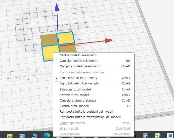

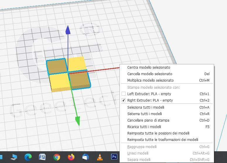

gregorio56sm Inviato 6 Gennaio 2022 Inviato 6 Gennaio 2022 17 minuti fa, PopiTech ha scritto: ed è quello che vorrei fare io. Ho fatto una prova empirica su cura. I due pezzi sono accoppiati usando le coordinate. Il primo lo mette automaticamente a X0 Y0 Z0 il secondo lo devo portare io a XYZ 0. Ti allego due screen-shot di cura. Se non ricordo male è quello che avevo fatto all'epoca. spero di essere d'aiuto Cita
