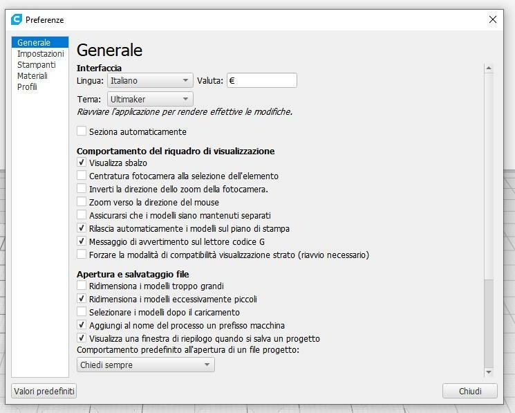

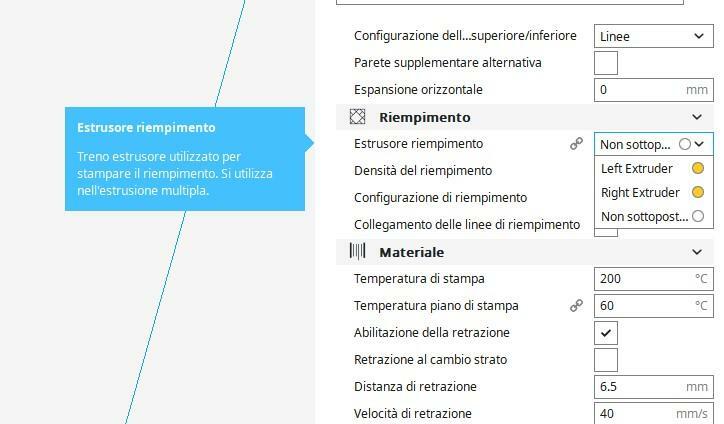

PopiTech Inviato 6 Gennaio 2022 Autore Inviato 6 Gennaio 2022 12 minuti fa, gregorio56sm ha scritto: Il primo lo mette automaticamente a X0 Y0 Z0 il secondo lo devo portare io a XYZ 0. Questa frase mi aiuta a capire finalmente che è normale che il primo oggetto lo mette con tutte le coordinate a 0!! Continuavo a chiedermi perchè degli altri oggetti mi dava le misure e qui no.. Per il secondo oggetto, il tuo, mi pare di capire, sia allo stesso livello del primo. Mentre il mio è ad un'altezza di 3.8, infatti poggia sopra. Ora sto facendo la prova senza selezionare nessun riempimento e facendolo fare da solo.. se ancora non funziona proverò ad abilitare la torre d'innesco e fare l'ennesima prova.. anche se trovo strano... se io volessi fare un oggetto alto 10 cm di rosso e poi la punta di 2 cm giallo, trovo stupido fare una torre d'innesco che butta via per niente altrettanti 10 cm di materiale... 1 ora fa, gregorio56sm ha scritto: Prova a non fare raggruppa modelli, perché se ragiona come un cad il secondo modello divente tutt'uno con il primo e a quel punto ti ritrovi con un oggetto solo provato, non funge. 6 minuti fa, gregorio56sm ha scritto: Te ne aggiungo ancora uno bene, è l'unica modifica che ho fatto adesso... speriamo in bene!! Cita
gregorio56sm Inviato 6 Gennaio 2022 Inviato 6 Gennaio 2022 6 minuti fa, PopiTech ha scritto: Questa frase Sovrapposto e traslato però devi togliere la spunta da rilascia automaticamente i modelli sul piano di stampa Cita

PopiTech Inviato 6 Gennaio 2022 Autore Inviato 6 Gennaio 2022 27 minuti fa, gregorio56sm ha scritto: Sovrapposto e traslato però devi togliere la spunta da rilascia automaticamente i modelli sul piano di stampa Ma se è sovrapposto, perchè hai dovuto mettere xyz a 0? Se è più in alto non dovrebbe essere a 0 la Z Cita
gregorio56sm Inviato 6 Gennaio 2022 Inviato 6 Gennaio 2022 13 minuti fa, PopiTech ha scritto: Ma se è sovrapposto, Il primo pezzo è a xyz 0 mentre il secondo lasciando perdere la x e la y si trova a z5. il primo pezzo è spesso 5mm Cita
PopiTech Inviato 6 Gennaio 2022 Autore Inviato 6 Gennaio 2022 1 ora fa, gregorio56sm ha scritto: Te ne aggiungo ancora uno Allora finalmente c'è una luce di speranza... ho impostato tutto senza riempimenti e tadaaaaaa al secondo oggetto la stampante ha fatto un attimino di pausa ed ha cambiato impostazione del colore mettendo quello corretto... peccato che sia poi andata a stampare per aria a z14 quando doveva stare a 3.8. Per oggi però finisco qui. Domani faccio "raggruppa modelli" e riprovo... spero sia la volta buona!!!! Cita
