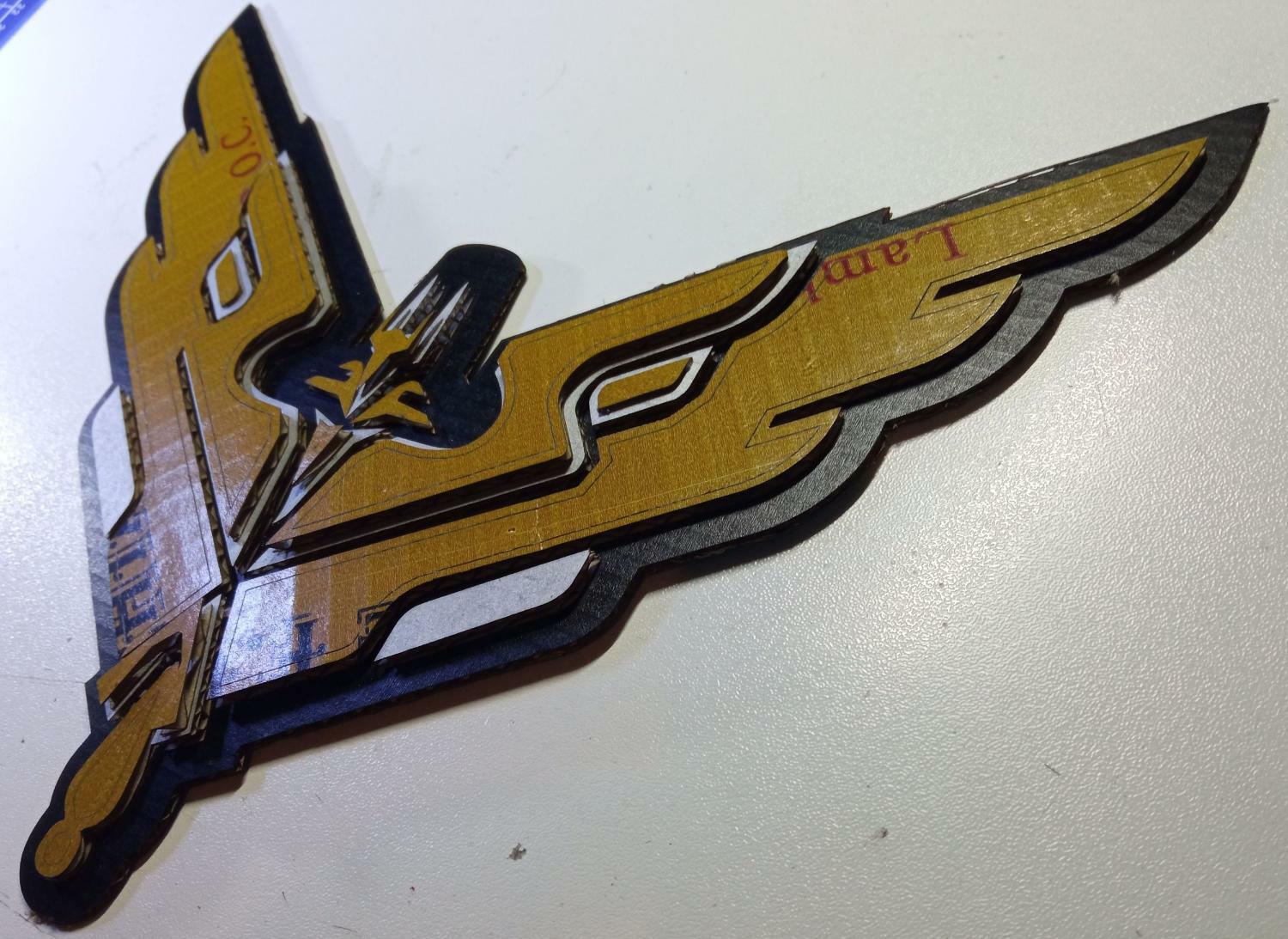

eaman Inviato 3 Gennaio 2022 Condividi Inviato 3 Gennaio 2022 (aggiornato) Dopo aver stampato le varie astronavi di Elite oggi ho preparato un prototipo di Targa Commemorativa da appendere al muro, prima di tagliarla in legno ho fatto un prototipo con gli scarti dei cartoni del lambrusco Chiarli, non e' neanche male 🙂 Modificato 3 Gennaio 2022 da eaman typo 6 Cita Link al commento Condividi su altri siti Altre opzioni di condivisione...

eaman Inviato 3 Gennaio 2022 Autore Condividi Inviato 3 Gennaio 2022 18 minutes ago, gregorio56sm said: Sono a scoppio ritardato, ecco cosa non mi quadrava... il titolo😂😅😂 C'hai ragione, corretto adesso 🙂 Con il laser ho tre paia di occhiali da usare e i risultati sono questi 😉 , manco vedo quello che scrivo! 2 Cita Link al commento Condividi su altri siti Altre opzioni di condivisione...

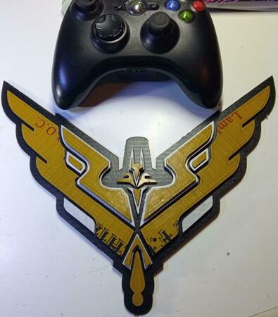

eaman Inviato 4 Gennaio 2022 Autore Condividi Inviato 4 Gennaio 2022 Volevo aggiungere un altro esperimento fatto con gli stessi materiali per provare lo spessore del taglio e gli incastri tight fit: Il modulo laser da 2.5w e' fantastico, brucia giusto quello 0.10mm che e' perfetto per fare gli incastri tight fit. Poi per materiali "deboli" come carta e cartoncino non lavorando a contatto sul materiale riesce a fare bordini e punte di mezzo millimetro senza pericolo di strppare, bisogna giusto tener d'occhio l'air assist che non pieghi queste parti deformandole mentre passa. 3 Cita Link al commento Condividi su altri siti Altre opzioni di condivisione...

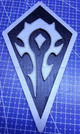

eaman Inviato 5 Gennaio 2022 Autore Condividi Inviato 5 Gennaio 2022 (aggiornato) Hmm pero' i bordini, gli offset, fatti a 0.1mm di tratto per ~2mm di distanza non hanno abbastanza spessore per creare dei solchi per guidare la pittura, mi sa che per creare delle "panel lines" per agevolare la colorazione bisognera' fargli fare piu' passaggi, almeno 0.3mm di spessore, anche un po' di piu'... L'idea sarebbe fare un solco che possa contenere le sbavature del colore, serve un tratto piu' grande 🥺 - https://forum.lightburnsoftware.com/t/can-you-increase-line-width/18066 Modificato 5 Gennaio 2022 da eaman 5 Cita Link al commento Condividi su altri siti Altre opzioni di condivisione...
muffo Inviato 5 Gennaio 2022 Condividi Inviato 5 Gennaio 2022 10 ore fa, eaman ha scritto: Hmm pero' i bordini, gli offset, fatti a 0.1mm di tratto per ~2mm di distanza non hanno abbastanza spessore per creare dei solchi per guidare la pittura, mi sa che per creare delle "panel lines" per agevolare la colorazione bisognera' fargli fare piu' passaggi, almeno 0.3mm di spessore, anche un po' di piu'... L'idea sarebbe fare un solco che possa contenere le sbavature del colore, serve un tratto piu' grande 🥺 - https://forum.lightburnsoftware.com/t/can-you-increase-line-width/18066 Ha qualcosa a che vedere con Wow? Cita Link al commento Condividi su altri siti Altre opzioni di condivisione...
eaman Inviato 5 Gennaio 2022 Autore Condividi Inviato 5 Gennaio 2022 3 hours ago, muffo said: Ha qualcosa a che vedere con Wow? Si', dovebbe essere lo stemma dell' Horde. 1 Cita Link al commento Condividi su altri siti Altre opzioni di condivisione...
