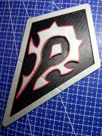

15 ore fa, eaman ha scritto:
Hmm pero' i bordini, gli offset, fatti a 0.1mm di tratto per ~2mm di distanza non hanno abbastanza spessore per creare dei solchi per guidare la pittura, mi sa che per creare delle "panel lines" per agevolare la colorazione bisognera' fargli fare piu' passaggi, almeno 0.3mm di spessore, anche un po' di piu'...
_storage_emulated_0_Android_data_com_miui.gallery_cache_SecurityShare_1641340717475.thumb.jpg.e68e841fb87ba3b0f19593851cc7e03a.jpg
L'idea sarebbe fare un solco che possa contenere le sbavature del colore, serve un tratto piu' grande 🥺

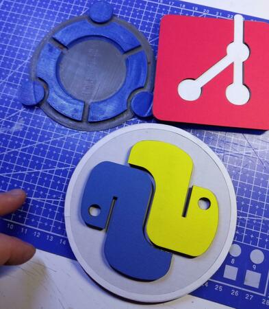

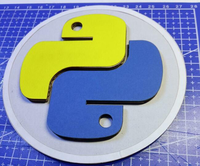

Tanto per approfondire ne ho fatto degli altri con un materiale migliore, del cartoncino colorato della Fabbriano. Sempre applicato a del cartone per dare uno spessore.
L'idea e' di cercare la qualita' massima del materiale (questo e' cartoncino pre colorato in fogli da 240mg) usando dei colori opachi - pieni._storage_emulated_0_Android_data_com_miui.gallery_cache_SecurityShare_1641505103955.thumb.jpg.064f583f31d08fd39406fd22e59357e8.jpg_storage_emulated_0_Android_data_com_miui.gallery_cache_SecurityShare_1641505104020.thumb.jpg.5482eff7318bed4ac0e15dd7df08c21c.jpg
Confronto con un pezzo stampato in 3D in PLA con 2 colori:
_storage_emulated_0_Android_data_com_miui.gallery_cache_SecurityShare_1641505103927.thumb.jpg.263ac5e54bf970f847602f426d110faf.jpg
Morale: il risultato e' molto buono, i colori sono eccezionalmente saturi e costanti, ci vuole pero' probabilmente un finischer da dargli per renderli anche solo manipolabili dato che restano molto delicati (piu' che altro perche' il colore e' veramente pieno e si notano molto i difetti). C'e' da stare attenti al brucino: bisogna dargli una pulita con uno straccio per evitare di inzaccherare tutto mentre si montano.
