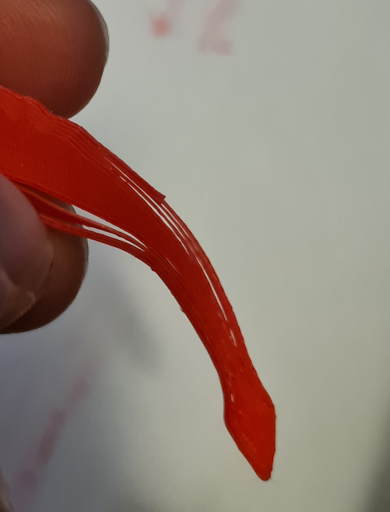

Matrix Inviato 3 Gennaio 2022 Inviato 3 Gennaio 2022 (aggiornato) Salve a tutti, Purtroppo ho riscontrato un altro problema che non saprei risolvere nell' immediato, ed onestamente è la prima volta che mi capita, e nello specifico, i layer esterni sono molto deboli e si separano, mentre quelli interni sono perfetti e solidi; prima d' imbattermi nei numerosi parametri di cura, preferivo consultarmi con qualche esperto di slicing, se questa cosa potrebbe essere facilmente risolvibile o meno. La macchina l' ho assemblata da poco e non vorrei che avesse qualche problema di funzionamento. Modificato 3 Gennaio 2022 da Matrix Cita
Matrix Inviato 3 Gennaio 2022 Autore Inviato 3 Gennaio 2022 Penso di aver risolto regolando alcuni parametri consigliati da Flyingbear (non avevo guardato il loro video🙄) , quali velocità (da 60 a 50 mm/s, altezza del layer, altezza iniziale del layer, wall thickness, e 205 gradi di estrusione, comunque tutto documentato nel video per chi ne avesse bisogno, e comunque è una buona base di partenza, almeno mi sembra, poi i più esperti ne faranno sicuramente a meno. Cita

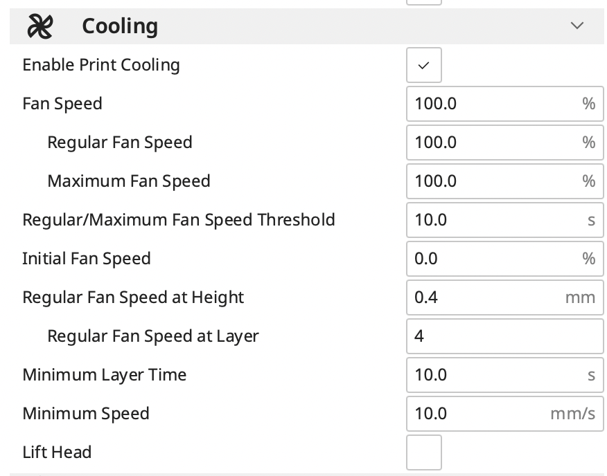

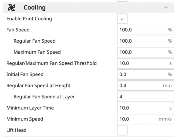

mcmady Inviato 4 Gennaio 2022 Inviato 4 Gennaio 2022 Come prima cosa avrei alzato di 5/10 gradi la temperatura... E Abbassato la ventola materiale che non solidifichi il materiale prima dell adesione 2 Cita
Matrix Inviato 4 Gennaio 2022 Autore Inviato 4 Gennaio 2022 Buongiorno mcmandy, proverò a seguire anche il tuo consiglio, perché adesso nel complesso la stampa è notevolmente migliorata, ma si nota ancora una tendenza alla delaminazione nei layer più esterni, anche se sembra che non si stacchino, ma probabilmente saranno deboli. Proverò ad abbassare la velocità della ventola, ma ti chiedevo se potresti darmi qualche dritta su dove apportare la taratura, grazie ancora! Cita
Matrix Inviato 4 Gennaio 2022 Autore Inviato 4 Gennaio 2022 Comunque ho staccato il pezzo stamattina e sembra comunque stabile e non si delamina. Cita
mcmady Inviato 4 Gennaio 2022 Inviato 4 Gennaio 2022 Non sapendo il tipo di materiale viene difficile aiutarti....se e' pla e la camera dove e la stampante è calda fai delle prove abbassandola all 80% poi 75% e così via.... Se usi altri materiali bisogna valutare.... Andrebbe anche controllato l extrusion width.... Se nn erro cura x la fbg5 e impostato a 0.4 , io ce l' ho a 0.42 Ma ripeto... Son risposte empiriche non sapendo quali test hai fatto x calibrare la macchina appena montata e il materiale che estrudi.... 2 Cita
