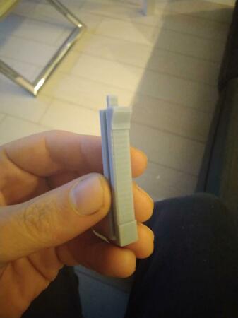

sono nuovissimo dell'ambiente e dopo tanto attendere ho comprato una stampante anycubic photon usata.

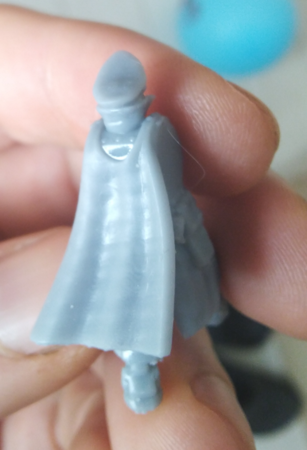

ho riscontrato un problema con le superfici piatte o nel complesso superfici amipe e lisce come mantelli di miniature
spero si capisca dalla foto allegata
avete qualche suggerimento? in questo caso la superfice era completamente piatta ma una cosa simile l'ho vista con un mantello

purtroppo sono difficili da stampare in modo impeccabile.
la foto è un po' troppo sfocata potresti metterne un altra?

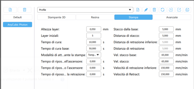

parametri di stampa e tipo di resina?

questi sono i parametri

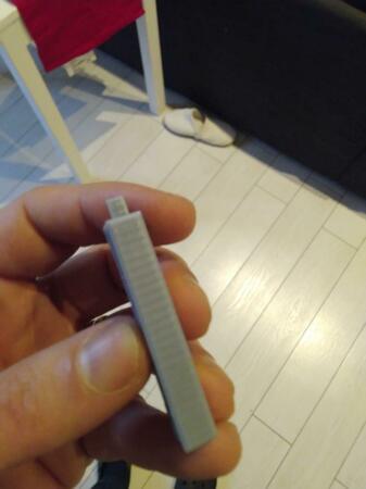

e per finire questa foto che fa più o meno schifo come quella prima
l'effetto è più o meno quello ottenuto con le stampanti a filo ma ogni 2 mm

Ti hanno venduto una Photon usata con la vite trapezia storta.

I motivi della rotazione non perfetta possono essere più di uno, non è detto che sia la vite stessa storta, cosa che comporterebbe inevitabilmente alla sua sostituzione. Se la stampante non era accuratamente imballata, potrebbe essersi danneggiata durante il trasporto, oppure era già così e l’hanno venduta per quel motivo. In buona sostanza potresti anche ripararla, ma se hai la possibilità di restituirla sarebbe meglio.
