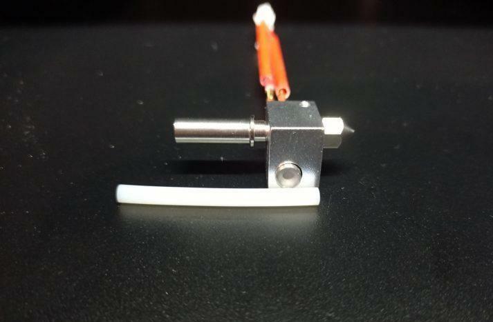

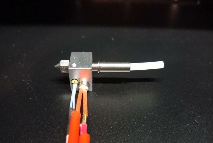

Salve a tutti, ho acquistato da qualche mese una Anycubic 4Max Pro 2.0 e dopo qualche problemino iniziale adesso riesco a stampare decentemente. La stampante monta l'hotend che potete vedere in foto, si tratta di un sistema con dissipatore corto, posizionato in direct drive con l'estrusore BMG, un sistema bore 4.1 per la gola ed un ugello mk8 in acciaio indurito, raffreddato da una ventola 5015 radiale. Il problema è che un sistema bore 4.1 su una stampante chiusa e quindi idonea a stampare ABS, ASA ecc.. non è proprio ideale. Ho già sostituito il tubicino in PTFE standard con il Capricorn. Volevo chiedere ai più esperti se fosse possibile sostituire solo la gola l'hotend originale con una gola full metal togliendo così il tubicino in PTFE e utilizzando il blocco di alluminio originale. Spero di essere stato abbastanza chiaro 😊

27 minuti fa, Killrob ha scritto:
si sei stato chiarissimo, lo puoi fare solo se trovi la gola compatibile con il tuo sistema
Ok, ho provato a cercare ma di specifico per la mia stampante non trovo nulla. Il passo della filettatura della gola è uguale a quello dell'ugello MK8? L'altezza della gola deve essere uguale a quella originale o deve comprendere anche la porzione dell'attuale tubo PTFE?
