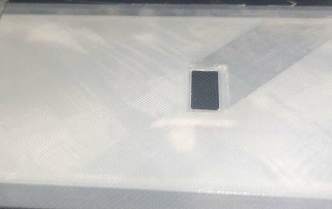

Buonasera a tutti ho recentemente installato un CR touch sulla mia Ender 3 dopo vari tentativi sono riuscito a regolare bene lo Z offset ma solo per il primo layer a ogni strato devo alzarlo manualmente in stampa di +0,100
Primo layer Z offset -0,500
Secondo layer Z offset -0,400
Terzo layer Z offset -0,400
( non l'ho toccato perché sembrava andare bene l'ho lasciata andare senza guardare e quando sono tornato era come si vede in video)
Quarto layer Z offset -0,300
https://youtu.be/AaCzuz1cjuw

So cos'è lo Z offset 😅 devo però regolarlo durante la stampa da display a ogni livello dopo il primo devo alzarlo di +0,100 a ogni livello (quindi da -0,500 devo portarlo a 0,400 al secondo layer e 0,300 al terzo poi inizia il riempimento e va tutto bene) per i primi 2 livelli se no mi crea difetti come in foto.. è come se il motore perdesse passi..nel g code l unica cosa che le istruzioni dicono di cambiato è g28 con g29.
Uso cura slicer,ho stampato per un anno bene senza BL touch e ora che l'ho messo solo problemi altro che auto livellamento!

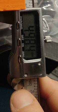

Ho fatto anche il cubo di prova di 5cm anzi che 2cm così da avere un margine maggiore..su X e Y tutto ok su Z mi esce così come vedi in foto ...

Hai controllato gli step/mm di Z che non siano sballati?
Se gli dici di salire di 100mm a Z, poi misurando sono 100mm effettivi?
Ciaoo
Tra poco sarò a casa e proverò anche questa...così banale e non ci avevo pensato !!
