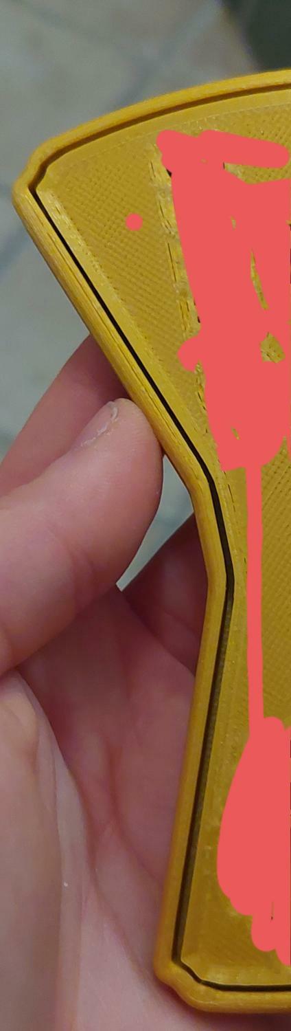

Salve, ho una flying bear ghost 5 e dopo alcune stampe ho notato che stampa storto/obliquo. Aggiungo una foto per far capire meglio. L'ho livellata più volte ma il problema rimane solo verso l'asse x e come si vede dalla foto, lo spazio vuoto del bordo doveva essere uguale invece una parte è più larga dell'altra. Cosa posso fare? Da cosa è dovuto? Grazie in anticipo

che vuol dire che stampa storto/obliquo?
tra parentesi io vedo ben altri problemi, se quello è il lato che sta sul piatto di stampa hai una gran bella sottoestrusione, si vede il secondo layer fra i quadrati lasciati dal primo layer.
Prima fai un thin wall test ed un extrusion test e poi preoccupati della correttezza dimensionale.

Ciao, no quella è la parte finale, la stampa è una prova per vedere se mi dava ancora quell'errore.

anche se fosse... sei sempre molto sottoestruso, fai i test che ti ho indicato, correggi prima quei problemi e poi passiamo alla correttezza dimensionale.

te lo dico solo perché è inutile correggere un problema a valle quando ne hai uno a monte, se sistemiamo il problema della stampa storta ma senza correggere l'ampiezza della linea che estrudi, ti ritroverai con altro tipo di problemi. 😉
