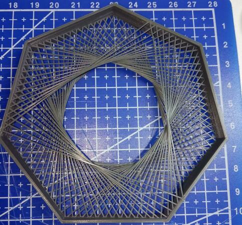

End Inviato 23 Gennaio 2022 Condividi Inviato 23 Gennaio 2022 3 minuti fa, hiroshi976 ha scritto: Questo tuo post mi conforta. Io per stampare a 200° devo settare il flowrate all'85%. Mi spieghi meglio la storia dell'estrusore? Con cosa l'hai cambiato? Io ho anche pensato ad un problema del nozzle. Perchè ho come l'impressione che sovraestrude, ma gli step e il materiale estruso dall'estrusore è perfetto. 100=100 L'ho cambiato con uno a doppia ruota godronata. Esempio: Dopo averlo cambiato non ho avuto più alcuni difetti sulle stampe e alcuni problemi di estrusione che, a volte, mi facevano saturare il nozzle. Anche a me era tutto impostato alla ottimamente a livello di FW però comunque alcuni problemi non ero mai riuscito a risolvere fino al cambio di estrusore. In ogni caso, ti parlo della mia esperienza poi bisogna comunque vedere... il mio vecchio estrusore faceva abbastanza pietà. Cita Link al commento Condividi su altri siti Altre opzioni di condivisione...
hiroshi976 Inviato 23 Gennaio 2022 Autore Condividi Inviato 23 Gennaio 2022 @End confermo. Anche io ho già il dual gear. E' precisissimo. Infatti credo che non sia un problema di materiale che passa dall'estrusore. Verificato più volte. Sia il materiale estruso, che quello richiamato è preciso nella misura. Probabilmente devo giocare con il flowrate, ho come l'impressione che da quando ho installato il tubo capricorn ho come una sorta di sovraestrusione. Comunque mi sei stato molto d'aiuto, avere 190~195° come riferimento per il pla+ sunlu è decisamente altra cosa rispetto ai 210~215° che leggevo altrove. Cita Link al commento Condividi su altri siti Altre opzioni di condivisione...
End Inviato 23 Gennaio 2022 Condividi Inviato 23 Gennaio 2022 3 minuti fa, hiroshi976 ha scritto: @End confermo. Anche io ho già il dual gear. E' precisissimo. Infatti credo che non sia un problema di materiale che passa dall'estrusore. Verificato più volte. Sia il materiale estruso, che quello richiamato è preciso nella misura. Probabilmente devo giocare con il flowrate, ho come l'impressione che da quando ho installato il tubo capricorn ho come una sorta di sovraestrusione. Comunque mi sei stato molto d'aiuto, avere 190~195° come riferimento per il pla+ sunlu è decisamente altra cosa rispetto ai 210~215° che leggevo altrove. Hai provato a stampare anche il classico cubo vuoto con pareti impostate alla dimensione del nozzle? Per la calibrazione del flow mi trovo molto meglio. 2 Cita Link al commento Condividi su altri siti Altre opzioni di condivisione...
hiroshi976 Inviato 23 Gennaio 2022 Autore Condividi Inviato 23 Gennaio 2022 @End Grazie per la dritta. Farò anche questa verifica. Cita Link al commento Condividi su altri siti Altre opzioni di condivisione...
eaman Inviato 23 Gennaio 2022 Condividi Inviato 23 Gennaio 2022 4 hours ago, hiroshi976 said: Probabilmente devo giocare con il flowrate, ho come l'impressione che da quando ho installato il tubo capricorn ho come una sorta di sovraestrusione Certo, il Capricorn e' piu' scorrevole e quindi devi ricalibrare gli step dell'estrusore, magari hai anche modificato la lunghezza del bowden. Magari hai il nozzle un po' consumato o scheggiato e il foro e' diventato piu' grande: vale sempre la pena investire in qualche nozzle di buona qualita', sopratutto se stampi materiali semplici come il PLA+ che non rovinano rapidamente il nozzle. Magari sono i connettori pneumatici che stringono male / troppo / hanno tagliato il bowden. Le temperature devi provarle sulla tua macchina, potrebbe essere una questione di PID o solo di posizionamento della sonda termica o della resistenza. BTW: il PLA+ Sunlu la mia ender lo stampa da ~213 a 230, e ne ho stampate varie bobine. 2 Cita Link al commento Condividi su altri siti Altre opzioni di condivisione...
Killrob Inviato 23 Gennaio 2022 Condividi Inviato 23 Gennaio 2022 46 minuti fa, eaman ha scritto: Le temperature devi provarle sulla tua macchina, potrebbe essere una questione di PID o solo di posizionamento della sonda termica o della resistenza. BTW: il PLA+ Sunlu la mia ender lo stampa da ~213 a 230, e ne ho stampate varie bobine. non posso che essere d'accordo, io il PLA+ di sunlu lo stampo a 200 per esempio, ogni macchina è a se stante 2 Cita Link al commento Condividi su altri siti Altre opzioni di condivisione...
hiroshi976 Inviato 23 Gennaio 2022 Autore Condividi Inviato 23 Gennaio 2022 @Killrob @eaman Ragazzi per me al momento è un sogno stampare un ponte, anche da 20mm, con il pla a 230°. Beati voi. Beata esperienza. Cita Link al commento Condividi su altri siti Altre opzioni di condivisione...
eaman Inviato 23 Gennaio 2022 Condividi Inviato 23 Gennaio 2022 39 minutes ago, hiroshi976 said: Beata esperienza. Per me conta di piu' come disegni i pezzi, io non so quanta roba mi sono inventato per fare i ponti senza sostegni, da "travi di sostegno" a parti esterne poi da tagliare. Se ci sono cose che stampi ripetutamente puoi anche stamparti dei supporti una volta e bene e poi ogni volta mettere in pausa e posizionarli al volo. Per non dire infilare un pezzo di cartone al volo... 2 Cita Link al commento Condividi su altri siti Altre opzioni di condivisione...
hiroshi976 Inviato 23 Gennaio 2022 Autore Condividi Inviato 23 Gennaio 2022 @eamanpurtroppo sono in una fase di noviziato sia per quanto riguarda la stampa che la produzione. Mi piacerebbe capire prima i limiti della macchina. Sono ancora nella fase dove non mi è chiaro se sono io il problema, oppure è un limite meccanico/tecnico. Al momento potrei anche abilitare i supporti, ma essendo in fase di apprendistato vorrei capire quando e se c'è necessita effettiva. Insomma mi sto dedicando ai ponti e overhangs solo per capire. Per questo sono convinto che l'esperienza è la chiave di tutto. Giustamente, aggiungo. 1 Cita Link al commento Condividi su altri siti Altre opzioni di condivisione...
eaman Inviato 23 Gennaio 2022 Condividi Inviato 23 Gennaio 2022 4 minutes ago, hiroshi976 said: @eamanpurtroppo sono in una fase di noviziato sia per quanto riguarda la stampa che la produzione. Mi piacerebbe capire prima i limiti della macchina. Sono ancora nella fase dove non mi è chiaro se sono io il problema, oppure è un limite meccanico/tecnico. Al momento potrei anche abilitare i supporti, ma essendo in fase di apprendistato vorrei capire quando e se c'è necessita effettiva. Insomma mi sto dedicando ai ponti e overhangs solo per capire. Per questo sono convinto che l'esperienza è la chiave di tutto. Giustamente, aggiungo. Sono d'accordo, la cosa migliore e fare le cose senza vergogna. I soldi che ho speso meglio per migliorare non sono stati per un singolo componente ma per un pacco confezione famiglia di filamento in sconto in modo da poter stampare 2 o 3 volte la stessa cosa cambiando impostazioni senza remora. Spoiler Allert: i supporti sono fondamentali, quando te ne serviranno di ancora piu' complicati ci sara' da passare alla resina che con i supporti e' molto piu' avanti della FDM. Cita Link al commento Condividi su altri siti Altre opzioni di condivisione...
