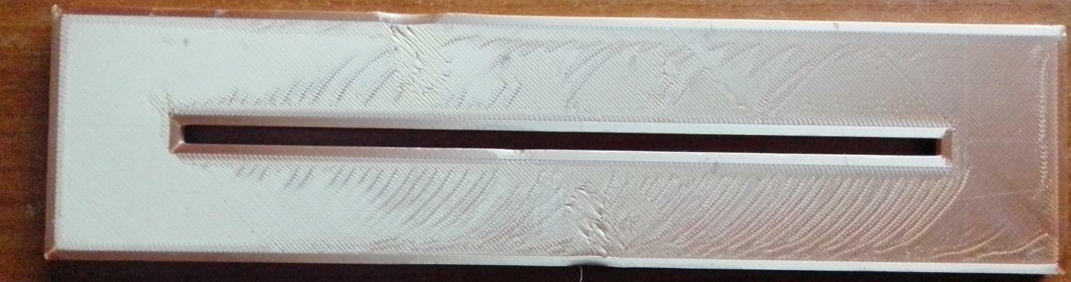

pierfral0060 Inviato 9 Gennaio 2022 Inviato 9 Gennaio 2022 Ultimamente sto rilevando sempre più problemi di stampa o inestetismi della stampa. Quì sotto vi allego un esempio Potreste consigliarmi qualcosa da fare? Cita
Killrob Inviato 9 Gennaio 2022 Inviato 9 Gennaio 2022 non dai molte informazioni, così è difficile se non impossibile aiutarti. Che materiale? a che temperatura (hotend e piatto)? a che velocità? piatto in vetro, in pei o cosa? usi additivi per l'adesione (lacca, colla, altro)? la foto che vediamo è la parte superiore od inferiore? 2 Cita

mcmady Inviato 10 Gennaio 2022 Inviato 10 Gennaio 2022 A me sembra la faccia sotto delle mie stampe quando cercavo di staccarle a caldo....co.presi i due bozzi in mezzo dove piantavo la spatola.... Cita
pierfral0060 Inviato 11 Gennaio 2022 Autore Inviato 11 Gennaio 2022 La stampa in questione non è stata staccata a caldo ma quando ormai il piatto era freddo Il 09/01/2022 at 16:49, dnasini ha scritto: che tipo di piano utilizzi? io un problema simile l'ho avuto utilizzando un piano in acciaio rivestito in PEI. Qui di seguito la discussione che ho aperto a suo tempo, magari ti aiuta Expand Il piatto è in vetro temperato microporoso, quello di una Flying Bear ghost 5 Ho letto la discussione, il piatto lo pulisco prima di ogni stampa con l alcool, riguardo alla cartavetra non ci ho mai provato per paura di rovinare il piano Cita

pierfral0060 Inviato 11 Gennaio 2022 Autore Inviato 11 Gennaio 2022 Il 09/01/2022 at 16:37, Killrob ha scritto: non dai molte informazioni, così è difficile se non impossibile aiutarti. Che materiale? a che temperatura (hotend e piatto)? a che velocità? piatto in vetro, in pei o cosa? usi additivi per l'adesione (lacca, colla, altro)? la foto che vediamo è la parte superiore od inferiore? Expand Il materiale è pla+ della sunlu. Hotend 220 piatto 60.la velocità 60 mm/s, piatto in vetro temperato microporoso, per aumentare l adesione nulla ma passo un panno imbevuto di alcool sul piatto prima di ogni stampa e la parte della stampa in foto è quella a contatto con il piatto Cita

pierfral0060 Inviato 11 Gennaio 2022 Autore Inviato 11 Gennaio 2022 Il 11/01/2022 at 13:57, dnasini ha scritto: Non ho esperienza con piatti in vetro quindi lascio a chi li ha eventuali repliche o esperienza. Se procedi nella discussione, vedrai che ho anche modificato il flowrate, migliorando la resa del primo strato. Verifica anche questa parte Expand Riguardo alla portata dimensionale anche io ho provato ad aumentarla ma non ho ottenuto risultati positivi Il 11/01/2022 at 14:03, gregorio56sm ha scritto: Sul vetro...MAI !!! Expand infatti non l ho fatto per paura di rovinare il piatto 1 Cita
