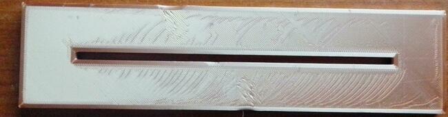

dnasini Inviato 11 Gennaio 2022 Inviato 11 Gennaio 2022 35 minuti fa, pierfral0060 ha scritto: Riguardo alla portata dimensionale anche io ho provato ad aumentarla ma non ho ottenuto risultati positivi mmmm io ricordo di averla diminuita invece Cita
pierfral0060 Inviato 11 Gennaio 2022 Autore Inviato 11 Gennaio 2022 2 minuti fa, dnasini ha scritto: mmmm io ricordo di averla diminuita invece io l ho aumentata credendo fosse un problema di sottoestrusione dato il fatto che la mia stampante se non cè abbastanza feed tende a non far attaccare il materiale al piatto ed a tirarselo dietro quindi ho provato ad aumentarlo dato che il livello del piatto e la distanza dell ugello erano apposto Cita
pierfral0060 Inviato 11 Gennaio 2022 Autore Inviato 11 Gennaio 2022 13 minuti fa, pierfral0060 ha scritto: io l ho aumentata credendo fosse un problema di sottoestrusione dato il fatto che la mia stampante se non cè abbastanza feed tende a non far attaccare il materiale al piatto ed a tirarselo dietro quindi ho provato ad aumentarlo dato che il livello del piatto e la distanza dell ugello erano apposto ed infatti credevo male Cita
Killrob Inviato 11 Gennaio 2022 Inviato 11 Gennaio 2022 dalla foto a me sembra solo un problema di pulizia piatto, se stampi principalmente PLA ed il piatto lo puoi rimuovere io ti consiglio, dopo 15/20 stampe, di lavarlo sotto acqua calda a circa 45 gradi con la parte verde (quella più abrasiva) di una spugna per i piatti Cita
pierfral0060 Inviato 12 Gennaio 2022 Autore Inviato 12 Gennaio 2022 15 ore fa, Killrob ha scritto: dalla foto a me sembra solo un problema di pulizia piatto, se stampi principalmente PLA ed il piatto lo puoi rimuovere io ti consiglio, dopo 15/20 stampe, di lavarlo sotto acqua calda a circa 45 gradi con la parte verde (quella più abrasiva) di una spugna per i piatti Ho già provato a lavarlo con l acqua mettendola sul piatto(il piatto non è rimovibile. La parte in vetro è tutt'uno con il blocco di metallo sottostante. La stampante è una flying bear ghost 5) ma non è servito a nulla, l inestetisno continua a presentarsi 15 ore fa, Killrob ha scritto: dalla foto a me sembra solo un problema di pulizia piatto, se stampi principalmente PLA ed il piatto lo puoi rimuovere io ti consiglio, dopo 15/20 stampe, di lavarlo sotto acqua calda a circa 45 gradi con la parte verde (quella più abrasiva) di una spugna per i piatti Credi che provare a pulirlo co dell acool con graduazione più alta possa servire? Cita
mcmady Inviato 12 Gennaio 2022 Inviato 12 Gennaio 2022 Quindi tu hai ancora il piano in vetro attaccato all'alluminio? Non ti ha dato problemi di planarità da caldo?anzi mancanza di planarità... Quasi tutti scaldando si deformano a causa della colla tra alluminio e vetro ,se cerchi nel forum trovi tutto... Io ho scelto di scollarlo.... Non solo il vetro resta piano,ma hai il vantaggio che se devi staccare un pezzo alla veloce una passatina in frigo e lo stacchi prima e se devi lavare il vetro fatichi 0..... E fidati.. quando lo lavi come si deve torna come nuovo .. 1 Cita
pierfral0060 Inviato 12 Gennaio 2022 Autore Inviato 12 Gennaio 2022 17 minuti fa, mcmady ha scritto: Quindi tu hai ancora il piano in vetro attaccato all'alluminio? Non ti ha dato problemi di planarità da caldo?anzi mancanza di planarità... Quasi tutti scaldando si deformano a causa della colla tra alluminio e vetro ,se cerchi nel forum trovi tutto... Io ho scelto di scollarlo.... Non solo il vetro resta piano,ma hai il vantaggio che se devi staccare un pezzo alla veloce una passatina in frigo e lo stacchi prima e se devi lavare il vetro fatichi 0..... E fidati.. quando lo lavi come si deve torna come nuovo .. Non ci ho mai provato perché avevo paura di rompere il vetro, apprezzo il consiglio, anche tu hai una ghost? Cita
Killrob Inviato 12 Gennaio 2022 Inviato 12 Gennaio 2022 11 minuti fa, pierfral0060 ha scritto: Non ci ho mai provato perché avevo paura di rompere il vetro, apprezzo il consiglio, anche tu hai una ghost? Se lo fai con calma, con una spatola e con dello scolla etichette non rompi niente, io ne ho scollati 2 in questo modo Cita
mcmady Inviato 12 Gennaio 2022 Inviato 12 Gennaio 2022 13 minuti fa, pierfral0060 ha scritto: Non ci ho mai provato perché avevo paura di rompere il vetro, apprezzo il consiglio, anche tu hai una ghost? Si anch'io ho la Ghost... T c vuole solo molta calma una spatola non troppo spessa nuova e io ho usato solvente nitro Ovviamente un paio di guanti in se quanto il piatto deve essere caldo per rendere morbida la colla.... Io sono stato sui 70 gradi Cita
pierfral0060 Inviato 12 Gennaio 2022 Autore Inviato 12 Gennaio 2022 7 minuti fa, mcmady ha scritto: Si anch'io ho la Ghost... T c vuole solo molta calma una spatola non troppo spessa nuova e io ho usato solvente nitro Ovviamente un paio di guanti in se quanto il piatto deve essere caldo per rendere morbida la colla.... Io sono stato sui 70 gradi quindi devo riscaldare e poidevo rimuovere quei quattro fermagli ai lati e conficcare la apatola tra l alluminio e il vetro "lubrificando il tutto con il solvente? Cita
