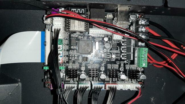

lever63 Inviato 13 Gennaio 2022 Autore Condividi Inviato 13 Gennaio 2022 20 ore fa, FoNzY ha scritto: stessa cosa che è successa a me, prima fa le bizze e poi "schioppa" il mosfet, se guardi al mosfet di E è sicuramente in corto marcio (io per sta cosa ho rischiato due volte di andare a fuoco) se sei in grado e riesci a trovarlo puoi cambiare il mosfet con pochi spicci l'alternativa è una scheda madre nuova ho controllato la scheda ma non ho visto cose strane. tu come hai risolto? Cita Link al commento Condividi su altri siti Altre opzioni di condivisione...
FoNzY Inviato 13 Gennaio 2022 Condividi Inviato 13 Gennaio 2022 15 ore fa, mcmady ha scritto: corretto o ho detto una fesseria? nessuna fesseria, tutto giusto! 3 ore fa, lever63 ha scritto: o controllato la scheda ma non ho visto cose strane. Dovrebbe essere lui il colpevole. io ho risolto sostituendo il mosfet (fortunato a trovarlo) 1 Cita Link al commento Condividi su altri siti Altre opzioni di condivisione...
lever63 Inviato 14 Gennaio 2022 Autore Condividi Inviato 14 Gennaio 2022 18 ore fa, FoNzY ha scritto: nessuna fesseria, tutto giusto! Dovrebbe essere lui il colpevole. io ho risolto sostituendo il mosfet (fortunato a trovarlo) ho contattato banggood e hanno preso in carico il problema... speriamo. Nell'attesa della loro risposta ho una domanda da vero profano: ho cercato velocemente e la scheda sembrerebbe circa 30€; nel caso sarebbe possibile sostituire la scheda? a parte qualche saldatura poi dovrei installare il firmware, giusto? di fatto mi troverei con l'HW FBG5 ed elettronica e sw a scelta? 1 Cita Link al commento Condividi su altri siti Altre opzioni di condivisione...
Killrob Inviato 14 Gennaio 2022 Condividi Inviato 14 Gennaio 2022 se prendi una scheda fatta per la tua stampante non devi saldare nulla ne caricare alcun firmware 1 Cita Link al commento Condividi su altri siti Altre opzioni di condivisione...
lever63 Inviato 21 Gennaio 2022 Autore Condividi Inviato 21 Gennaio 2022 prima risposta dall'assistenza, aggiornare il firmware; nel w.e. provo, speriamo sia solo quello; per quello che posso vedere la scheda sembra "sana", non ha parti bruciacchiate Il 14/1/2022 at 17:43, Killrob ha scritto: se prendi una scheda fatta per la tua stampante non devi saldare nulla ne caricare alcun firmware si la mia era una domanda da principiante, riesco ad usare la stampante e a farci piccola manutenzione ma non ho l'esperienza di chi ci ha lavorato magari assemblandosi una custom; il mio dubbio è se in linea teorica una scheda per stampanti 3d può essere adattata all'HW della FBG5? 1 Cita Link al commento Condividi su altri siti Altre opzioni di condivisione...
mcmady Inviato 21 Gennaio 2022 Condividi Inviato 21 Gennaio 2022 Allora in linea di principio puoi mettere la scheda madre che vuoi a patto che tu sia in grado di mettere mano al firmware... Se invece prendi quella che già monta la stampante il firmware lo scarichi dal sito della flyingbear e lo carichi. Personalmente la mia monta la Robin nano e a mio parere non ha bisogno di nulla altro... Se si rovinasse riprenderei la stessa.... 3 Cita Link al commento Condividi su altri siti Altre opzioni di condivisione...
lever63 Inviato 21 Gennaio 2022 Autore Condividi Inviato 21 Gennaio 2022 4 ore fa, mcmady ha scritto: Allora in linea di principio puoi mettere la scheda madre che vuoi a patto che tu sia in grado di mettere mano al firmware... Se invece prendi quella che già monta la stampante il firmware lo scarichi dal sito della flyingbear e lo carichi. Personalmente la mia monta la Robin nano e a mio parere non ha bisogno di nulla altro... Se si rovinasse riprenderei la stessa.... grazie, capito! anche la mia monta una MKS robin nano, quindi nella peggiore delle ipotesi dovrei trovarmi la scheda ed installare il firmware, che tra l'altro è quello che mi ha indicato l'assistenza. Cita Link al commento Condividi su altri siti Altre opzioni di condivisione...

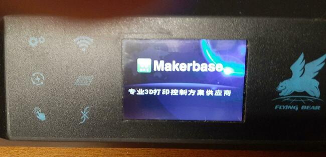

lever63 Inviato 22 Gennaio 2022 Autore Condividi Inviato 22 Gennaio 2022 aggiornamento: l'installazione del firmware aggiornato è andata bene, ma il problema è rimasto. PS: la scheda è una robin nano v1.3, ho cercato in giro ma è una versione che non si trova, la 1.2 è visibilmente diversa. Cita Link al commento Condividi su altri siti Altre opzioni di condivisione...
Killrob Inviato 22 Gennaio 2022 Condividi Inviato 22 Gennaio 2022 Cioè continui ad avere variazioni di temperatura sull'hotend? Cita Link al commento Condividi su altri siti Altre opzioni di condivisione...
mcmady Inviato 22 Gennaio 2022 Condividi Inviato 22 Gennaio 2022 10 ore fa, lever63 ha scritto: aggiornamento: l'installazione del firmware aggiornato è andata bene, ma il problema è rimasto. PS: la scheda è una robin nano v1.3, ho cercato in giro ma è una versione che non si trova, la 1.2 è visibilmente diversa. Guarda sul sito della flyingbear... Hanno un firmware x ogni scheda supportata 1 Cita Link al commento Condividi su altri siti Altre opzioni di condivisione...
