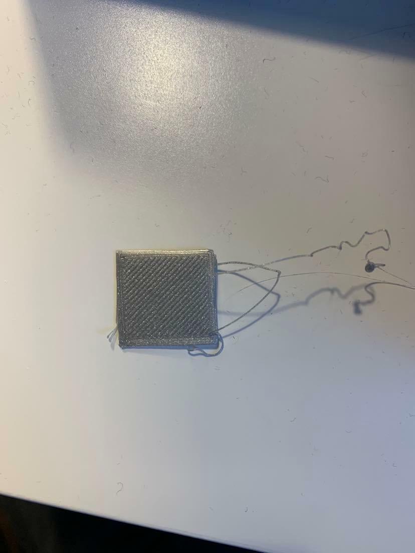

Buongiorno, scusate la domanda da super principiante ma ho acquistato una Ender 3 V2, ho iniziato con settare i parametri, piatto e step/mm stampando il cubo titpico per questi settaggi. La prima stampa, con PLA, T 175, 210, diametro 1,75, senza toccare niente, è andata bene, dalla seconda in avanti, quando l'estrusore inizia a far fuori uscire il filamento per il contorno skirt, crea un piccolo grumo che, al passaggio successivo, muove il primo livello stampato. Stessa cosa succede quando inizia la stampa del primo layer del cubo. Ho stampato sia a 190 gradi che 200 gradi, piatto a gradi, su Cura ho impostato Standard quality 0,2 mm, ho provato con altezza iniziale layer a 0,2 e 0,3, riempimento 10%, velocità di stampa 5 mm/s, retrazione abilitata con distanza a 5mm e velocità 45 mm/s, z-hop durante la retrazione di 0,2 mm, adesione skirt 3 linee distanza 10.

Secondo me c'è da rifare il livellamento del piatto... La ventola materiale è spenta per i primi 3 layer?
Decisamente riguardando il video su schermo più grosso mi sembri alto con il nozzle..
Grazie per la risposta, ho livellato il piatto ed effettivamente il primo layer viene stampato correttamente. Ora però, continuando la stampa, i livelli non sono esattamente allineati e al terzo livello il nozzle sposta il bordo esterno di quest'ultimo perdendo di molto l'allineamento. Vi allego foto, forse è più chiaro.
