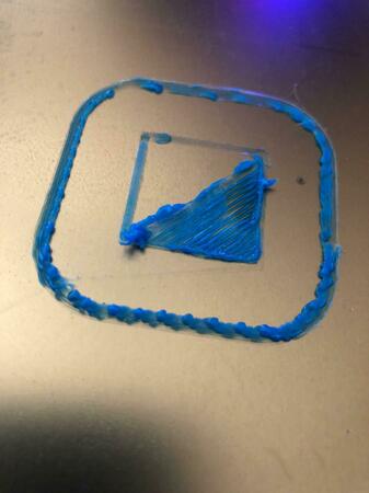

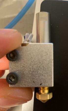

Gian57 Inviato 13 Gennaio 2022 Inviato 13 Gennaio 2022 Buongiorno a tutti. Particolarmente soddisfatto della mia X1 (acquistata a giugno 2021) e che finora non ha mai fallito una stampa. L'ho equipaggiata con Bl-Touch e piano in PEI e firmware Marlin 2.0.2. Ho voluto cambiare l'hotend perchè, dopo una sostituzione noozle, il noozle stesso non era in battuta sulla gola e il filamento mi ha sporcato tutto il blocco. Rimontato il tutto, rifatto lo z-offset e anche il livellamento del piano in manuale, ho provato a stampare il cubo 20 x 20 per le verifiche e ho avuto problemi nei primi layer. Poi, proseguendo lo stesso nella stampa, la qualità di estrusione è migliorata notevolmente. Non mi rendo conto di cosa possa essere. Sembra che il filamento non venga estruso correttamente in modo lineare. Provo ad allegare una foto del disastro se qualcuno può consigliarmi qualcosa. Premetto che sono un super-principiante nella stampa 3d, pur avendo una discreta "manualità". Grazie a tutti. Cita

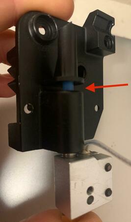

FoNzY Inviato 13 Gennaio 2022 Inviato 13 Gennaio 2022 1 ora fa, Gian57 ha scritto: Potrebbe essere la regolazione della durezza della levetta dove viene inserito il filamento? si ma dovresti notare che l'estrusore scivola sul filo. hai messo il tubo in ptfe all'interno della gola? (se predisposto) Cita
Gian57 Inviato 13 Gennaio 2022 Autore Inviato 13 Gennaio 2022 Si. Ho sostituito quello esistente ed è in battuta sulla gola, al suo posto. Cita
FoNzY Inviato 13 Gennaio 2022 Inviato 13 Gennaio 2022 1 ora fa, Gian57 ha scritto: Si. Ho sostituito quello esistente ed è in battuta sulla gola, al suo posto. se la parte "hot" è ok allora il problema forse è nello spingi filo come sospettavi....hai impostato nello slicer il giusto diametro del filo? 2 Cita
Gian57 Inviato 13 Gennaio 2022 Autore Inviato 13 Gennaio 2022 1 ora fa, FoNzY ha scritto: se la parte "hot" è ok allora il problema forse è nello spingi filo come sospettavi....hai impostato nello slicer il giusto diametro del filo? Grazie FoNzY, sei veramente gentile. Stasera provo ad intervenire sullo spingifilo. Ti confermo che sullo slicer è impostato il giusto diametro (sto usando lo stesso profilo di quando andava bene). Domani, in ogni caso, aggiorno la situazione. Grazie. 1 Cita
Gian57 Inviato 14 Gennaio 2022 Autore Inviato 14 Gennaio 2022 Il 13/1/2022 at 16:53, FoNzY ha scritto: se la parte "hot" è ok allora il problema forse è nello spingi filo come sospettavi....hai impostato nello slicer il giusto diametro del filo? Grazie FoNzY per la tua disponibilità e competenza. Ti confermo che il problema era solamente lo spingifilo. Ora stampa benissimo. Devo solamente risolvere il problema del piede d'elefante con Cura, come già segnalato in un altro thread. Cita
