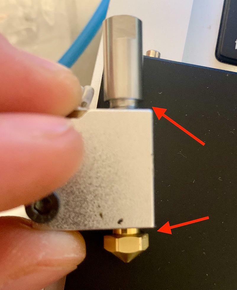

Ciao a tutti spero di non far danni ricollegandomi a questo post, ma ho un problema simile al suo o forse no!
Dal nulla praticamente è come se uscisse poco filamento, mi ritrovo con poco materiale gia dal primo layer, ho smontato tutto il gruppo per vedere se c'era qualcosa che strozzasse, il tubo in teflon mi sembrava messo bene ma l'ho cambiato comunque (se non erro va tagliato a 47mm confermate?) e anche la gola era bella pulita, il nozzle (bello in battuta) un pochino rodato infatti ora procedero con il cambiare quello perchè non riesco a venirne a capo..
Altri consigli su cosa potrei guardare?
Grazie!!
Altra domanda.. va bene montato cosi o invece la gola dev'essere in battuta?
64F84EFA-367F-4E94-8A56-03791F23D27E_1_105_c.thumb.jpeg.3deb4f0cf796275b67a3799c23bc1b44.jpeg
7 ore fa, Killrob ha scritto:
la gola deve essere in battuta sul nozzle, e l'ultima stretta dalla a hotend caldo a 200°

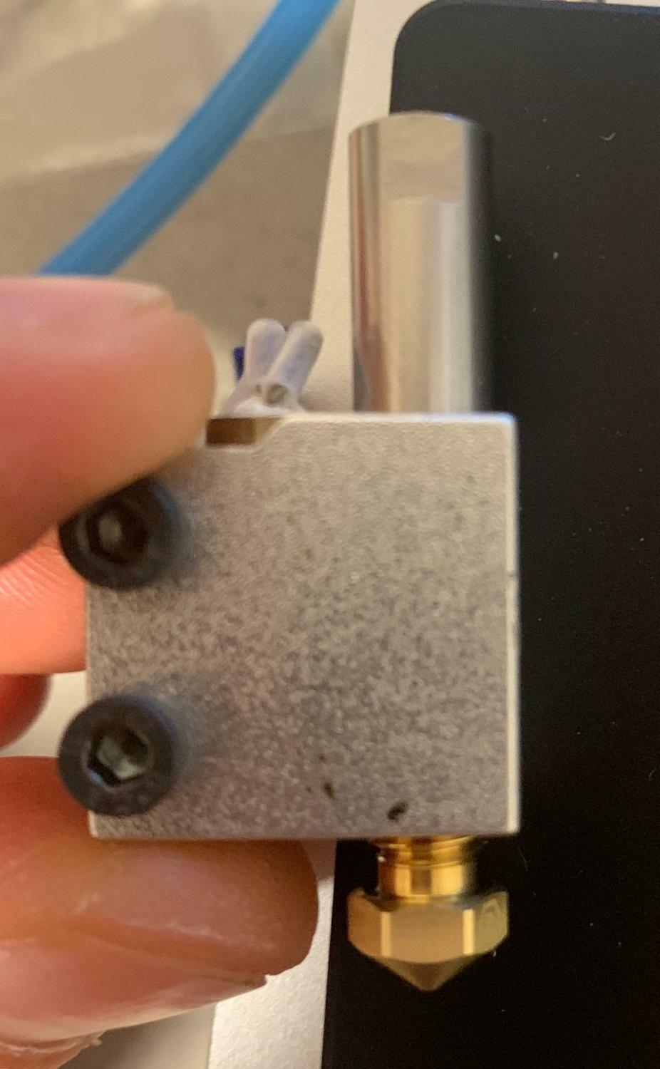

Sisi fin li ci sono, ma la gola la posso avvitare anche cosi, avendo sempre il nozzle in battuta, capire quale modo va meglio
982CE33D-CB4F-44D7-B61F-44442C3BC2AB_1_201_a.thumb.jpeg.7d4bee8bb60994ace12b4e7484e381bd.jpeg
Vale per tutti gli hotend: il restringimento della gola serve a isolare termicamente il blocco riscaldante dal resto dell'estrusore.
Quindi la gola va inserita nel blocco riscaldante il minimo indispensabile, solo la parte filettata, fino a che non va in battuta sul nozle.
In realtà si agisce in questo modo: a freddo avviti tutto il nozzle fino in fondo, lo sviti di un giro e avviti la gola dall'altro lato poi stringi il nozzle, rimonti tutto e dai una ulteriore stretta a caldo.
perfetto grazie mille!

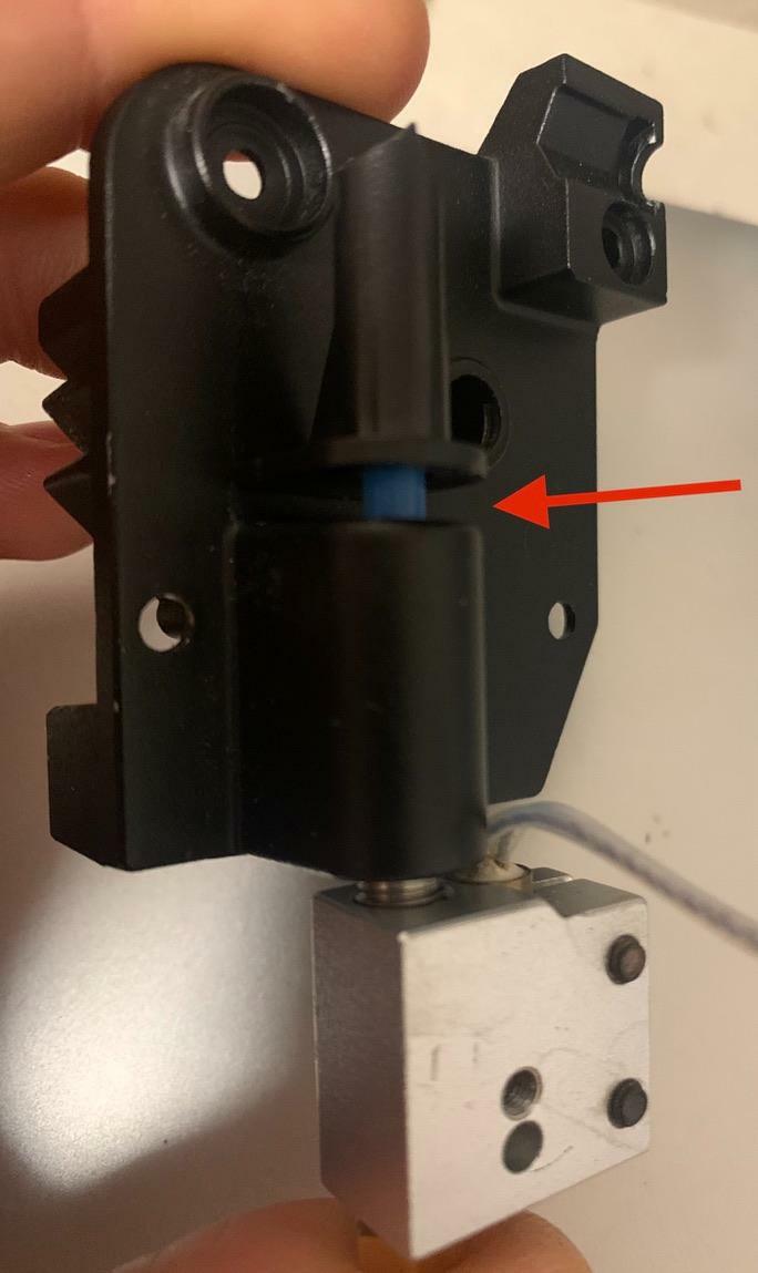

Altra cosa, il tubo in teflon l'ho tagliato a 47mm, non ho potuto guardare cosa fossero i miei originali visto che erano di una misura differente tra loro.. cosi ho trovato in internet la misura 47mm voi che dite?
qui sorge il mio dubbio è normale questo pezzo di tubo teflin a vista?
34520433-1964-4502-9785-CA37FEA7102E_1_105_c.thumb.jpeg.99bd938b7162cc5eab069a544898341e.jpeg
O oppure il pezzo in cima di plastica dev'essere in battuta? perchè in caso vorrebbe dire che devo accorciare quetto tubicino in teflon

Al momento l'ho leggermente accorciato, perchè mi sono accorto che cosi alto forzava troppo l'inserimento nel blocco
