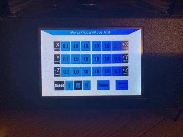

BamBamBS Inviato 13 Gennaio 2022 Inviato 13 Gennaio 2022 (aggiornato) Ciao a tutti, ho questa stampante a cui ho modificato il supporto carrello per installare il Bltouch. Ho effettuato il flash Firmware Marlin modificato da un utente su youtube. I problemi che ora è che, a parte il Bltocuh che dovrei aver sbaglaito dei collegamenti in quanto non si accende nemmeno (oppure è partito), Ho dei grossi problemi nei movimenti i quali non corrispondono nemmeno alla pressione sull'LCD. Ho una Trigorilla v1.1. Posto una foto e due video per farvi capire il serio problema che ho. Inoltre come potrete vedere, l'asse Z è impazzita in quanto scende solo da un lato. E modificando il firmware scende da entrambi ma non in modo lineare. Ha perso credo tutte le posizioni di tutti gli assi. 3 minuti fa, BamBamBS ha scritto: Ciao a tutti, ho questa stampante a cui ho modificato il supporto carrello per installare il Bltouch. Ho effettuato il flash Firmware Marlin modificato da un utente su youtube. I problemi che ora è che, a parte il Bltocuh che dovrei aver sbaglaito dei collegamenti in quanto non si accende nemmeno (oppure è partito), Ho dei grossi problemi nei movimenti i quali non corrispondono nemmeno alla pressione sull'LCD. Ho una Trigorilla v1.1. Posto una foto e due video per farvi capire il serio problema che ho. Inoltre come potrete vedere, l'asse Z è impazzita in quanto scende solo da un lato. E modificando il firmware scende da entrambi ma non in modo lineare. Ha perso credo tutte le posizioni di tutti gli assi. Video_1.mov Secondo video Video_Trim.mp4 5 minuti fa, BamBamBS ha scritto: Ciao a tutti, ho questa stampante a cui ho modificato il supporto carrello per installare il Bltouch. Ho effettuato il flash Firmware Marlin modificato da un utente su youtube. I problemi che ora è che, a parte il Bltocuh che dovrei aver sbaglaito dei collegamenti in quanto non si accende nemmeno (oppure è partito), Ho dei grossi problemi nei movimenti i quali non corrispondono nemmeno alla pressione sull'LCD. Ho una Trigorilla v1.1. Posto una foto e due video per farvi capire il serio problema che ho. Inoltre come potrete vedere, l'asse Z è impazzita in quanto scende solo da un lato. E modificando il firmware scende da entrambi ma non in modo lineare. Ha perso credo tutte le posizioni di tutti gli assi. Video_1.mov Secondo video Video_Trim.mp4 Modificato 13 Gennaio 2022 da BamBamBS Cita
Killrob Inviato 13 Gennaio 2022 Inviato 13 Gennaio 2022 tu avresti preso il firmware di un utente su youtube e lo avresti caricato sulla tua stampante? eri almeno sicuro che la sua scheda madre e la tua sono uguali? a vedere dal video non si direbbe proprio. Vai sul sito di Anycubic e scarica il loro firmware ufficiale 2 Cita
mcmady Inviato 14 Gennaio 2022 Inviato 14 Gennaio 2022 Io ultimamente ho dei dubbi....mi sono perso qualche nuovo emendamento o qualcosa non funziona? YouTube è diventato per legge una verità a prescindere da tutto il resto?Negli ultimi 10 giorni (sono un po' più attivo sul forum in quanta bloccato a casa causa covid) sarà almeno il decimo post in cui leggo "ho caricato il firmware di uno che ha fatto un video su YouTube".... Mi spiace dirlo solo in questo post e non dirlo anche negli altri .... MA CE L'AVETE UN CERVELLO? Io son un asino con la terza media ma se un video di YouTube dice di montare il motore di una jeep su una punto così va più veloce con la scusa del "tanto ormai è tutto gruppo Fiat" io prima di mettere mano al cofano due domande dovrei farmele,.... Secondo voi con una stampante 3d perché dovrebbe essere diverso? Sicuro che la versione della scheda sia uguale alla tua?o hai guardato solo il modello della stampante? Collegamenti compresi? Asse Z sdoppiato o un driver per motore?se doppio driver step/mm di entrambi settati giusti?vedo sempre più gente evitare di cambiare olio al motore dell' auto per paura di fare" casini "ma cercano di accrocchiare assieme pezzi di elettronica varia chiedendo poi aiuto per cercare di capire come mai non funziona xchè al tizio del video di turno funzionava tutto. Detto ciò,finito lo sfogo personale passerei alla ricerca di una soluzione...come @Killrob consigli per prima cosa stacca il bltouch e torna al firmware originale.... Controlla che tutta l'elettronica funzioni.... Poi apri il vano della scheda madre della stampante e segnati tipo e modello e fatti magari una foto dei collegamenti . Dopodiché se tutto funziona e hai ancora intenzione di mettere il bltouch ,scrivi modella della scheda e modello di bltouch e cercheremo di aiutarti a trovare un firmware adatto alla tua scheda 2 Cita
BamBamBS Inviato 14 Gennaio 2022 Autore Inviato 14 Gennaio 2022 18 ore fa, Killrob ha scritto: tu avresti preso il firmware di un utente su youtube e lo avresti caricato sulla tua stampante? eri almeno sicuro che la sua scheda madre e la tua sono uguali? a vedere dal video non si direbbe proprio. Schede uguali, Trigorilla v1.1. Il firmware modificato in questione, lo avevo già testato e funzionava. Solo che ero tornato al quello originale della Anycubic, senza il Bltouch, perché volevo fare alcune prove. Poi ho deciso di ritornare con il Bltouch e riutilizzare quel firmware modificato, dato che andava bene. E qui sono iniziati i problemi. 6 ore fa, mcmady ha scritto: Io ultimamente ho dei dubbi....mi sono perso qualche nuovo emendamento o qualcosa non funziona? YouTube è diventato per legge una verità a prescindere da tutto il resto?Negli ultimi 10 giorni (sono un po' più attivo sul forum in quanta bloccato a casa causa covid) sarà almeno il decimo post in cui leggo "ho caricato il firmware di uno che ha fatto un video su YouTube".... Mi spiace dirlo solo in questo post e non dirlo anche negli altri .... MA CE L'AVETE UN CERVELLO? Io son un asino con la terza media ma se un video di YouTube dice di montare il motore di una jeep su una punto così va più veloce con la scusa del "tanto ormai è tutto gruppo Fiat" io prima di mettere mano al cofano due domande dovrei farmele,.... Secondo voi con una stampante 3d perché dovrebbe essere diverso? Sicuro che la versione della scheda sia uguale alla tua?o hai guardato solo il modello della stampante? Collegamenti compresi? Asse Z sdoppiato o un driver per motore?se doppio driver step/mm di entrambi settati giusti?vedo sempre più gente evitare di cambiare olio al motore dell' auto per paura di fare" casini "ma cercano di accrocchiare assieme pezzi di elettronica varia chiedendo poi aiuto per cercare di capire come mai non funziona xchè al tizio del video di turno funzionava tutto. Capisco perfettamente le tue perplessità. Però come ho spiegato a @Killrob era già stato testato. 6 ore fa, mcmady ha scritto: Detto ciò,finito lo sfogo personale passerei alla ricerca di una soluzione...come @Killrob consigli per prima cosa stacca il bltouch e torna al firmware originale.... Controlla che tutta l'elettronica funzioni.... Poi apri il vano della scheda madre della stampante e segnati tipo e modello e fatti magari una foto dei collegamenti . Dopodiché se tutto funziona e hai ancora intenzione di mettere il bltouch ,scrivi modella della scheda e modello di bltouch e cercheremo di aiutarti a trovare un firmware adatto alla tua scheda Adesso farò come hai detto e poi vi posterò anche una foto dei collegamenti. Cita

BamBamBS Inviato 16 Gennaio 2022 Autore Inviato 16 Gennaio 2022 Il 14/1/2022 at 08:06, mcmady ha scritto: Detto ciò,finito lo sfogo personale passerei alla ricerca di una soluzione...come @Killrob consigli per prima cosa stacca il bltouch e torna al firmware originale.... Controlla che tutta l'elettronica funzioni.... Poi apri il vano della scheda madre della stampante e segnati tipo e modello e fatti magari una foto dei collegamenti . Aggiornamento. Installata nuovamente la scheda madre originale e i TMC originali. Installato il Firmware originale, staccato il Bltouch e tutto funziona. Ora vorrei installare il Bltouch. Chi mi potrebbe aiutare per favore? Il carrello che ho stampato in precedenza spero vada bene, oppure questo?https://www.thingiverse.com/thing:3537449 Grazie Cita
BamBamBS Inviato 16 Gennaio 2022 Autore Inviato 16 Gennaio 2022 (aggiornato) 42 minuti fa, Killrob ha scritto: Che scheda originale? Trigorilla v0.0.2, quella che aveva montata la stampante quando acquistata. Modificato 16 Gennaio 2022 da BamBamBS Cita
Killrob Inviato 16 Gennaio 2022 Inviato 16 Gennaio 2022 E sul sito della anycubic non c'è un firmware adatto? Cita
BamBamBS Inviato 16 Gennaio 2022 Autore Inviato 16 Gennaio 2022 14 minuti fa, Killrob ha scritto: E sul sito della anycubic non c'è un firmware adatto? C'è solo quello originale, che ho già reinstallato su questa Trigorilla v0.0.2. Cita
