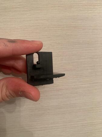

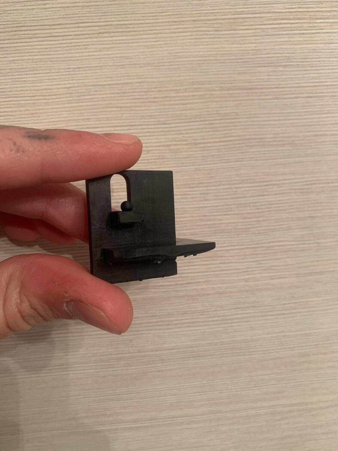

Ciao a tutti, ho da poco comprato la mia prima stampante 3D, una Elegoo mars 2 pro. Dopo diversi tentativi ho ottenuto dei risultati soddisfacenti per qualche mio progetto, il problema che non riesco a risolvere sono gli strati inferiori imperfetti, la base viene ondulata.

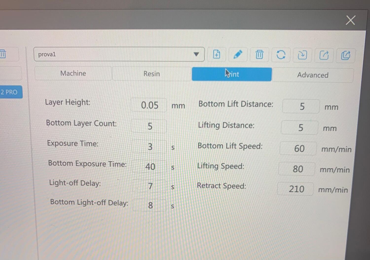

Uso la resina nera della Elegoo, vi scrivo il setup di chitubox:
Altezza layer: 0.05mm
layer iniziali: 5
tempo di cura:3s
Tempo di cura base:40s
ritardo cura:7s
ritardo cura base:8s
stacco dalla base:5mm
distanza stacco:5mm
vel stacco base:60mm
vel stacco:80mm
velocità retract:210mm
grazie mille!
2 ore fa, Verletti ha scritto:
tempo di cura:3s
mi sembrano tantissimi per una resina nera, tanti per una resina non nera
ritardo cura:7s
tipo 1 sec è anche troppo
posta una foto perche' i valori non sono cosi sbagliati, vediamo il problema
Eccoli, dici di correggere il tempo e il ritardo di cura?

Se può servire questa è una foto dei difetti
sul tempo di esposizione dovresti fare dei test prima di abbassarlo.
per il ritardo di cura puoi andare tranquillo e mettere 1 sec.
a me non sembra un problema di esposizione nella foto ma un problema di supporti

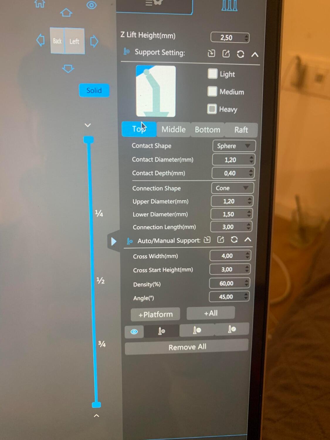

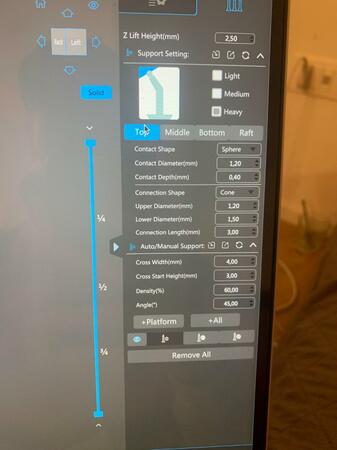

Può essere. Ho cambiato la densità dei supporti dopo le prime stampe perché non mi reggevano il pezzo nonostante non fossero pochi, allego anche i valori dei supporti 🙏🏻
i supporti vanno messi in base all'oggetto e alla situazione quindi non c'è un "valore" giusto o sbagliato...
