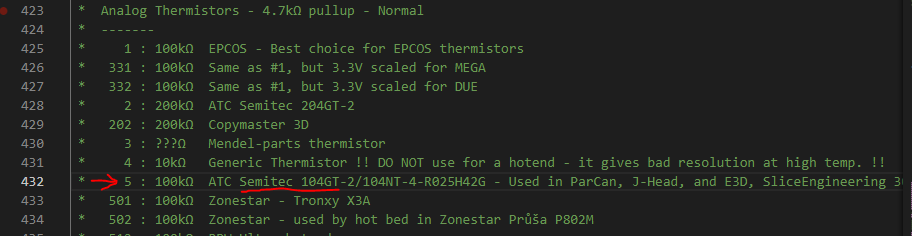

thedragonflyer Inviato 13 Gennaio 2022 Inviato 13 Gennaio 2022 (aggiornato) Salve a tutta la Community. Ho iniziato or ora a compilare Marlin. Mai messo le mani prima d'ora, e forse vi romperò con queste richieste probabilmente stupide, ma essendo un ambiente nuovo, risultano per me un problema insormontabile. Dunque. Ho una Ender 6. Gli ho appena cambiato la cartuccia riscaldante, montando una 24V 50W. Ed ho cambiato anche il termistore (E3D). Ho seguito i vari tutorial di Help3D e di DaZero. Quindi ho cambiato il valore "TEMP_SENSOR_0" impostandolo a 5 Ho inoltre modificato il valore di "HEATER_0_MAXTEMP" impostandola a 315 e "BED_MAXTEMP" a 135 Ho avviato Auto Build Marlin e creato il file bin Portato sulla stampante ed accesa. L'ha installato. MA: - è tutto in cinese - e se provo a muovere qualsiasi motore e/o ad accendere il riscaldamento per nozzle e/o bed, non succede assolutamente nulla. Posso avere un aiuto? Dove sbaglio? Graziee Modificato 13 Gennaio 2022 da thedragonflyer Cita
FoNzY Inviato 13 Gennaio 2022 Inviato 13 Gennaio 2022 2 ore fa, thedragonflyer ha scritto: Quindi ho cambiato il valore "TEMP_SENSOR_0" impostandolo a 5 secondo me è 1 quello giusto ma non riesco a trovare la lista....perche' hai messo 5 ? (magari hai ragione tu a me sembra fosse 1 xo') 2 ore fa, thedragonflyer ha scritto: - è tutto in cinese #define LCD_LANGUAGE (en) è una delle prime righe in config.h secondo me non hai caricato il firmware, la lingua di default è l'inglese mi sembra strano sia in cinese....e se aggiungiamo che niente funziona...c'è ancora dentro il "firmware" di fabbrica...sempre "forse" eh! 1 Cita
Truck64 Inviato 14 Gennaio 2022 Inviato 14 Gennaio 2022 9 ore fa, FoNzY ha scritto: secondo me è 1 quello giusto ma non riesco a trovare la lista....perche' hai messo 5 ? (magari hai ragione tu a me sembra fosse 1 xo') Se ha preso quello originale 5 corrisponde al modello di termistore indicato ad E3D. 1 Cita
thedragonflyer Inviato 14 Gennaio 2022 Autore Inviato 14 Gennaio 2022 14 ore fa, FoNzY ha scritto: secondo me è 1 quello giusto ma non riesco a trovare la lista....perche' hai messo 5 ? (magari hai ragione tu a me sembra fosse 1 xo') #define LCD_LANGUAGE (en) è una delle prime righe in config.h secondo me non hai caricato il firmware, la lingua di default è l'inglese mi sembra strano sia in cinese....e se aggiungiamo che niente funziona...c'è ancora dentro il "firmware" di fabbrica...sempre "forse" eh! Ho messo 5 perché era quello che corrispondeva alla dicitura E3D. Ma posso comunque ricompilarlo con "1" e vedere che succede. Mi sembra strano non abbia caricato il firmware, anche perché, a schermo, era tutto diverso, rispetto al firmware che c'era prima. La lingua devo metterla tra parentesi, così come hai scritto? 4 ore fa, Truck64 ha scritto: Se ha preso quello originale 5 corrisponde al modello di termistore indicato ad E3D. Si, è lui Cita
