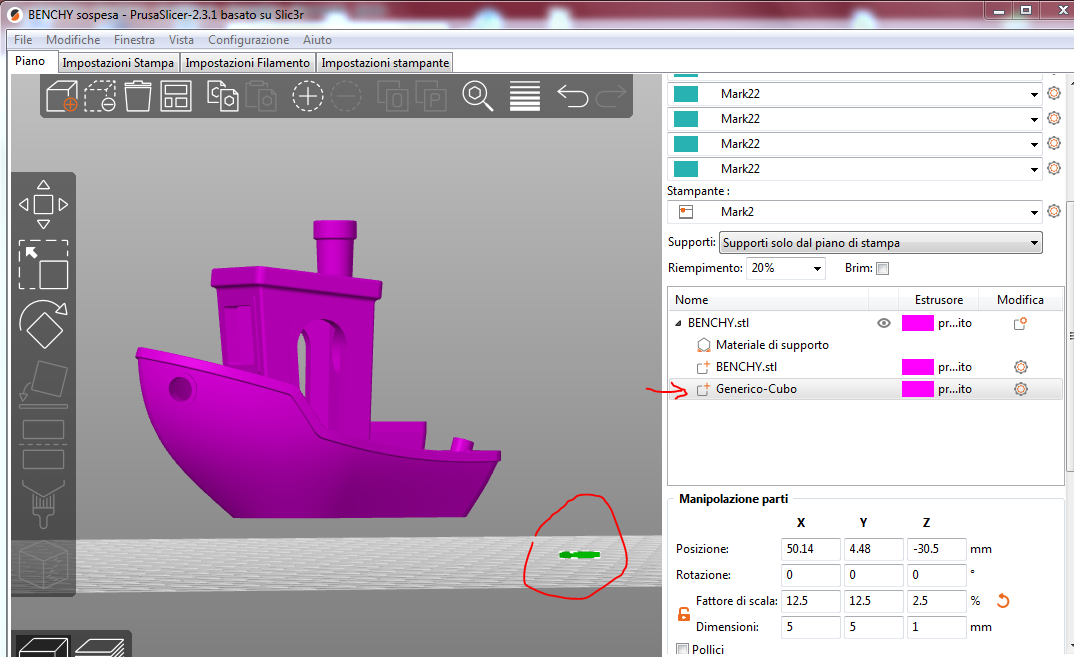

Sapete se è possibile disattivare l'autosnapping del modello sul piatto?
Come potrei ovviare? come potrei stampare un modello sollevato su un letto di supporti?

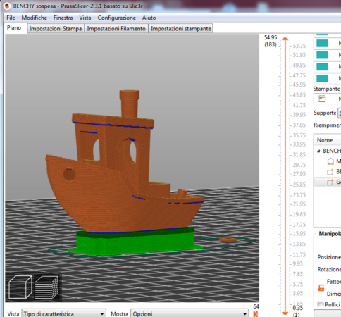

Quello che descrivi assomiglia molto al raft. Comunque non mi pare esista l'opzione "oggetto volante" in nessuno slicer per FDM. Puoi però aggiungere un oggeto al modello (direttamente in Prusaslicer) che sia più basso del modello stesso. A questo punto quello che vuoi stampare si solleverà automaticamente:
Ora puoi far generare i supporti:
C'è da lavorarci su un po, ma decisamente la versatilità dell'anteprima è forse lo strumento che mi fa preferire PrusaSlicer a tanti altri.

Ah ok... si avevo trovato questo metodo ma speravo di fosse qualcosa di più easy, tipo un'opzione tipo " auto snap to bed" da deselezionare da qualche parte...
Ho pensato a questa soluzione.
Dato che l'unico modo per tenere su un oggetto è quello di generarlo "figlio" di un primo (che verrebbe considerato mesh da stampare quindi con perimetri, riempimenti e tutto il resto,
ho inserito un volume negativo a coprire il primo volume padre, così il modello rimane rialzato, e il padre non viene calcolato come mesh!
FIGATAA!! bello Prusa... bello bello!!!
