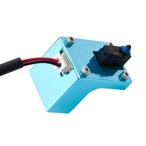

Ho messo la foto.. il pezzetto blu é morbido mentre il pallino dentro è rigido. MI fido del fatto che sia meccanico ahhah ho scritto MoBo solo per sembrare un pro ma non lo sono eh😅
Allora testo tutti i cavi, se fanno passare segnale o no... vediamo un po'.
Ah tra l'altro, cercando delle immagini della scheda della Chiron, ho trovato una scheda "Trigorilla" ... non so se é originale, ma da quel che ho visto, la zona degli stopper sembrava un po' precaria... sembravano tutti maschi di jumper.. Magari c'é uno spinotto unico che li collega tutti.
Dici iniziare solo dalla sonda e dal suo cavetto ? O devo controllare altro ?

Assolutamente dalla sonda. Per di più dalla tua foto mi sembra di capire che il tuo sensore è già schiacciato.
Se guadi un'immagine presa in rete la parte centrale dovrebbe sporgere, e anche parecchio. Il "pallino rigido" che sporge e che si deve muovere è la parte sensibile, il gommino blu serve solo come protezione per povere e sporco.
H78b832082cbf40da897c07c646d569415.jpg_4
Quindi prima di tutto verifica la parte meccanica del sensore. Potrebbe essere che ha preso una botta e si è incastrato. Eventualmente bisogna sostituirlo.
Modificato da Truck64
Ecco perchè continua a salire! Perchè è sempre contro il piatto di stampa (secondo lui)...Se è incastrato è colpa mia....Ho avuto un piccolo incidente durante il montaggio ahahah....E niente....è incastrato li....Tra l'altro non ho idea di come scastrarlo, perchè non mi sembra si possa aprire il modulo sensore.......mmmmm💡provo ad ingegnarmi o lo ordino all'istante su amazon? xD

Se non viene fuori tirandolo "delicatamente" probabile che il danno sia serio. Magari si può aprire, ma non è detto che si possa richiudere e comunque non ci sarebbe da fidarsi. Meglio cabiarlo.

Sono riuscito a tirare fuori il pippolo con le sacre unghie! Ha fatto l'autoleveling e credo sia andato a buon fine; adesso stampo una cosa, per accorgemi che non è così ahah grazie a tutti 😉
Ora rimane solo il giallo del piatto starato al centro..Spero che la sonda della Chiron che tutti lamentano, abbia aiutato almento in questo
Aggiornamento: la sonda ha livellato perfettamente! Ora il PLA scaruso che mi ha regalato Anycubic, rimane così attaccato anche al centro del piatto ( la parte che era sempre molto distante dall'ugello) , che per staccarlo ho bisogno del sacro colpo di spatola !!!!!
