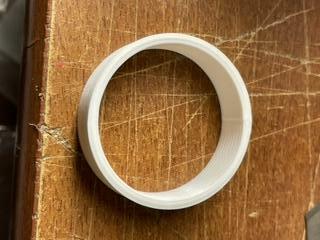

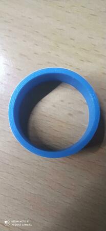

grede Inviato 16 Gennaio 2022 Inviato 16 Gennaio 2022 @roby3d76 ho provato a stampare il cerchio e non è colpa del progetto ne della mia calibrazione. Cita
roby3d76 Inviato 16 Gennaio 2022 Autore Inviato 16 Gennaio 2022 42 minuti fa, grede ha scritto: @roby3d76 ho provato a stampare il cerchio e non è colpa del progetto ne della mia calibrazione. Scusa ma dall'immagine non capisco, anche a te lascia quello spazio e la forma non è perfettamente circolare? Cita
grede Inviato 16 Gennaio 2022 Inviato 16 Gennaio 2022 16 minuti fa, roby3d76 ha scritto: Scusa ma dall'immagine non capisco, anche a te lascia quello spazio e la forma non è perfettamente circolare? purtroppo si, molto lieve ma c'è comunque; per quanto ne sò io è una cucitura da oozing guardando mentre stampava vedevo che faceva un passaggio in senso orario ed uno antiorario, andando sul outer wall l'ugello passava ed iniziava l'outer nello stesso punto quindi dà un effetto cucitura ma è un problema di oozing secondo me. purtroppo ho fatto solo una foto del pezzo, non l'ho neanche misurato per vedere se ha fatto della stessa dimensione del progetto onestamente. avevo fretta a bestia che dovevo mettere una stampa grossa... domani che sarò tutto il girno in officina posso farti tutte le misurazione che vuoi. Cita
Killrob Inviato 16 Gennaio 2022 Inviato 16 Gennaio 2022 58 minuti fa, roby3d76 ha scritto: Scusa ma dall'immagine non capisco, anche a te lascia quello spazio e la forma non è perfettamente circolare? dimmi una cosa... quante pareti gli hai fatto a questo anello di prova nello slicer? vale anche per te la domanda @grede 😉 Cita
grede Inviato 16 Gennaio 2022 Inviato 16 Gennaio 2022 6 minuti fa, Killrob ha scritto: dimmi una cosa... quante pareti gli hai fatto a questo anello di prova nello slicer? vale anche per te la domanda @grede 😉 ho fatto 2 pareti con infill 20% Cita
Killrob Inviato 16 Gennaio 2022 Inviato 16 Gennaio 2022 Avete entrambi problemi di impostazioni Fatto con 4 pareti 10%infill e spessore linea 0.44 Come vedete nessuno scollamento e nessuna deformazione 3 Cita
grede Inviato 16 Gennaio 2022 Inviato 16 Gennaio 2022 quanto mi piacciono sti esercizietti... penso che è proprio cosi che si si riesce a confrontare e migliorare. 2 Cita
roby3d76 Inviato 16 Gennaio 2022 Autore Inviato 16 Gennaio 2022 1 ora fa, Killrob ha scritto: dimmi una cosa... quante pareti gli hai fatto a questo anello di prova nello slicer? vale anche per te la domanda @grede 😉 4 pareti e 10% di infill @Killrob: bene che a te venga, quindi è un problema di impostazioni, spero non di stampante....proseguo con le calibrazioni. Grazie 1 Cita
