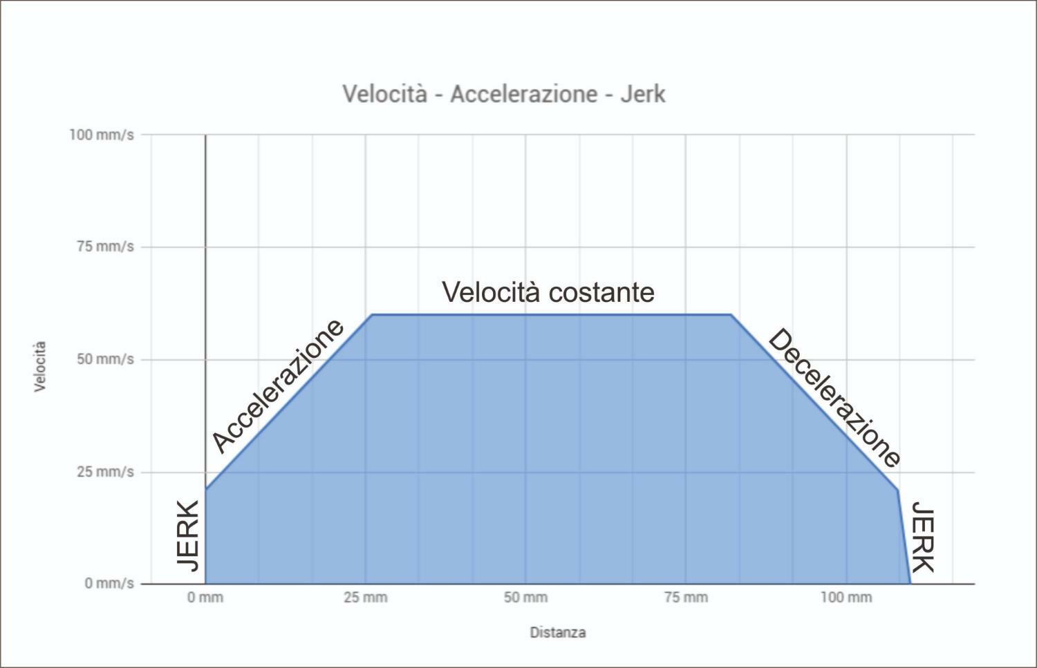

kalvia80 Inviato 14 Gennaio 2022 Inviato 14 Gennaio 2022 Ciao a tutti, avrei bisogno di un aiuto con la nuova stampante flsun q5. Nonostante imposti le velocità di stampa nel gcode utilizzando Cura 3D, quando parte la stampa la stampante sembra partire sempre ad una velocità preimposta e l'unico modo che ho per rallentarla è tramite il display all'avvio o durante la stampa. Esiste qualche impostazione che fa ignorare le velocità impostate nel gcode? Sulla Ender 3 e sulla Cr-10 questo problema non mi era mai capitato. Cita
FoNzY Inviato 14 Gennaio 2022 Inviato 14 Gennaio 2022 9 minuti fa, kalvia80 ha scritto: Esiste qualche impostazione che fa ignorare le velocità impostate nel gcode? no, non esiste niente di questo tipo. secondo me dovresti comprendere meglio come funzionano i movimenti della stampante perche' il "problema" sono "le tue aspettative". c'è il jerk o "accelerazione istantanea" (strappo) ossia una primissima accelerazione anche piuttosto brusca che parte da 0 ed arriva a qualche mm\s. poi l'accelerazione (parametro) che a seconda del valore impostato fa accelerare la stampante in modo lineare fino al raggiungimento della massima velocita' impostata (quella che imposti in cura è solo la max vel) poi c'è la velocita' che imposti in cura che è una velocita' massima e non una velocita' "unica". questa velocita' viene raggiunta se e quando c'è uno spostamento abbastanza lungo per raggiungerla. decelerazione è un uguale all'accelerazione ma inversa. ancora jerk! quando l'asse ha rallentato abbastanza si ferma quasi di all'istante. non vedi differenze nella stampante perche' il movimento che vedi è jerk e accelerazione parametri non dipendenti dalla velocita' impostata in cura. puoi modificare questi due valori dal firmware o anche da gcode ma vorrei sapere qual'è il problema prima altrimenti mi sento di sconsigliarti di modificarli al momento 3 Cita
eaman Inviato 14 Gennaio 2022 Inviato 14 Gennaio 2022 (aggiornato) 2 hours ago, kalvia80 said: Ciao a tutti, avrei bisogno di un aiuto con la nuova stampante flsun q5. Nonostante imposti le velocità di stampa nel gcode utilizzando Cura 3D, quando parte la stampa la stampante sembra partire sempre ad una velocità preimposta e l'unico modo che ho per rallentarla è tramite il display all'avvio o durante la stampa. Esiste qualche impostazione che fa ignorare le velocità impostate nel gcode? Sulla Ender 3 e sulla Cr-10 questo problema non mi era mai capitato. Potrebbe essere che la stampante ha i valori max di accel / velocita' pre impostati in modo molto conservativo, prova a vedere se puoi cambiarli al volo, li puoi mettere anche nel gcode. es: https://marlinfw.org/docs/gcode/M201.html https://marlinfw.org/docs/gcode/M204.html Non basta impostare la vel o accel, devi aver alzato anche quelli (e avere un pezzo abbastanza grande da poterli raggiungere). Modificato 14 Gennaio 2022 da eaman 1 Cita
kalvia80 Inviato 15 Gennaio 2022 Autore Inviato 15 Gennaio 2022 Grazie il problema era sui valori massimi preimpostati e anche per il fatto che ero partito da valori troppo alti e anche dimezzando la velocità non mi rendevo conto del cambiamento. Cita
