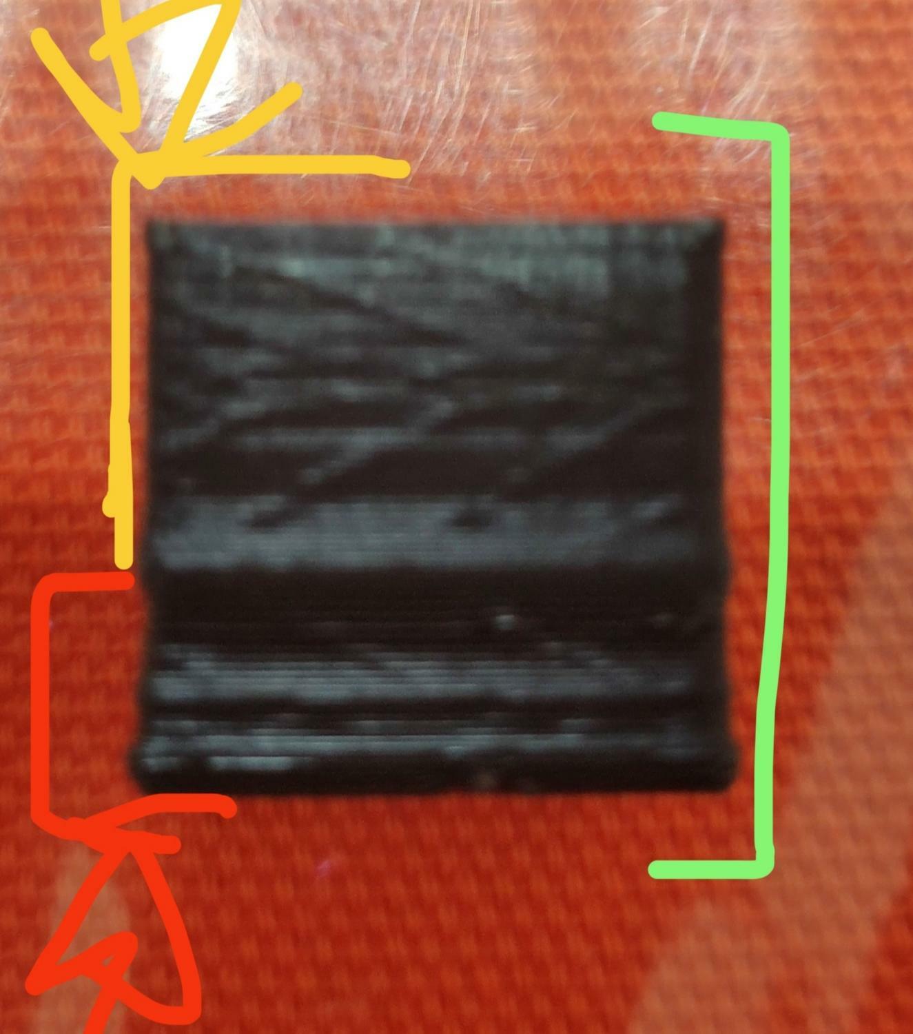

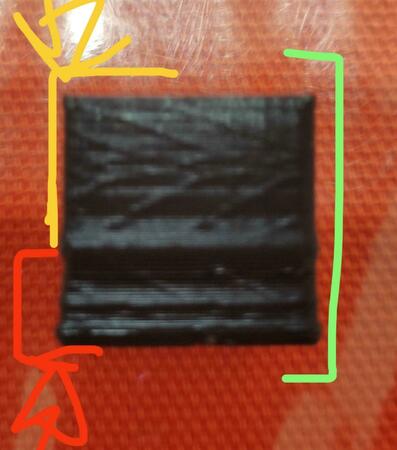

Andrea.L Inviato 16 Gennaio 2022 Inviato 16 Gennaio 2022 Salve, come da titolo, ho problemi con i primi 5 mm di stampa. Premetto che sono novello. Ho scaricato un file di prova "cubo" e ho notato che qualsiasi sia la dimensione, i primi 5 mm di stampa non vengono bene. Mi spiego meglio: prospetta le dimensioni per i primi "strati", poi inizia a stringere verso l'interno fino all'altezza citata, e dopo di che è pressoché perfetta. Stampante Longer LK1,Uso pla sunlu, velocità 200, piatto 50°, livellamento piatto ok testato con classico metodo del foglio di carta. Cosa potrebbe essere? Allego foto. Cita

Andrea.L Inviato 16 Gennaio 2022 Autore Inviato 16 Gennaio 2022 21 minuti fa, Eddy72 ha scritto: Spero che sia Temperatura 200 e non velocità Ciaoo Si si..temperatura... 46 minuti fa, End ha scritto: Io sia al primo avvio che ogni TOT tempo controllo sempre la stampante a livello meccanico. Ti consiglio anche io di controllare: controllare che i cuscinetti non creino gioco ma non devono nemmeno essere troppo stretti e quindi fare resistenza; livellamento del piatto con spessimetro; controllare gli step/mm; controllare il flusso di stampa; controllare quale sia la giusta temperatura di stampa con un tower temp; controllare la retrazione; per finire una bella 3dBenchy https://www.thingiverse.com/thing:763622 Se fai tutto come si deve stamperai ottimamente. Da possessore di una Longer riesco ad ottenere misure mooolto precise. Ho controllato i parametri principali come gli step e vanno bene, Ho controllato il flusso e va bene confrontando con la guida di help3d,non ci sono giochi negli assi, ho livellato il piatto con lo spessimetro e il foglio di carta ma se vanno bene negli angoli al centro tocca, quindi Ricalibro per non farlo toccare al centro, tanto stampo piccole forme. Cita
Andrea.L Inviato 16 Gennaio 2022 Autore Inviato 16 Gennaio 2022 13 minuti fa, Andrea.L ha scritto: Si si..temperatura... Ho controllato i parametri principali come gli step e vanno bene, Ho controllato il flusso e va bene confrontando con la guida di help3d,non ci sono giochi negli assi, ho livellato il piatto con lo spessimetro e il foglio di carta ma se vanno bene negli angoli al centro tocca, quindi Ricalibro per non farlo toccare al centro, tanto stampo piccole forme. Spero dalla foto si capisca se è giusta la calibrazione.... Cita
End Inviato 16 Gennaio 2022 Inviato 16 Gennaio 2022 A me sembra forse un felino troppo schiacciato ma lascio agli occhi più esperti la conferma o la smentita. 2 Cita
Killrob Inviato 16 Gennaio 2022 Inviato 16 Gennaio 2022 io direi che va bene, avrai un pochettino di elephant foot ma lo sistemi in seguito 2 Cita
