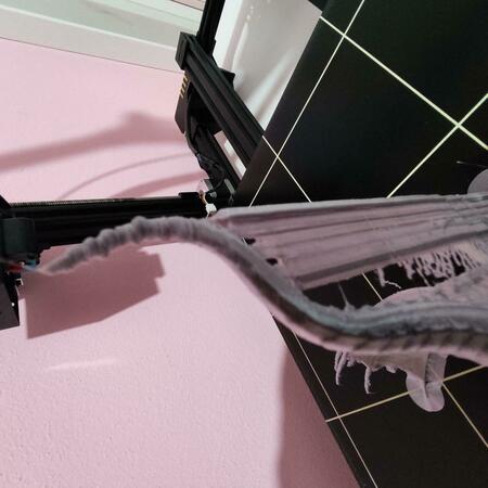

MorisDe Inviato 16 Gennaio 2022 Autore Inviato 16 Gennaio 2022 Sto stampando. Un puntale in pla+ argento jayo. Ho usato una temperatura estrusione di 210 la minima richiesta dal produttore ... Ho settato la detrazione a 10 mm con velocità 50 ms retrazione attiva al cambio strato e max retrazione 90 ... Uso cura . È un disastro ... Sbava e fila come un ragno. Cosa posso fare ? Cita
Killrob Inviato 16 Gennaio 2022 Inviato 16 Gennaio 2022 Che stampante è? Sei in bowden? In ogni caso 10mm è troppo, massimo 6/7 mm Fai prima un test di stringing Cita
MorisDe Inviato 16 Gennaio 2022 Autore Inviato 16 Gennaio 2022 E' una anycubic c aperta. Cosa e' bowden ? Cita
Killrob Inviato 16 Gennaio 2022 Inviato 16 Gennaio 2022 Il sistema bowden prevede che il motore che spinge il filamento sia collegato all'hotend tramite un tubo in teflon dai 30cm in su Cita
MorisDe Inviato 16 Gennaio 2022 Autore Inviato 16 Gennaio 2022 Sono in bowden ... Ma alla fini i parametri fondamentali per le sbavature sono solo 3 ... Temperatura estrusione ... Velocità retrazione e retrazione ? Cita
Killrob Inviato 16 Gennaio 2022 Inviato 16 Gennaio 2022 1 minuto fa, MorisDe ha scritto: Sono in bowden ... Ma alla fini i parametri fondamentali per le sbavature sono solo 3 ... Temperatura estrusione ... Velocità retrazione e retrazione ? teoricamente si Cita
MorisDe Inviato 17 Gennaio 2022 Autore Inviato 17 Gennaio 2022 Ma che brutto il finale a punta ... Potete consigliarmi pla+ sembra una colata lavica Cita
eaman Inviato 17 Gennaio 2022 Inviato 17 Gennaio 2022 4 minutes ago, MorisDe said: Ma che brutto il finale a punta ... Potete consigliarmi pla+ sembra una colata lavica Meglio che lo stampi piatto in 2 meta' e poi le unisci. Cita
