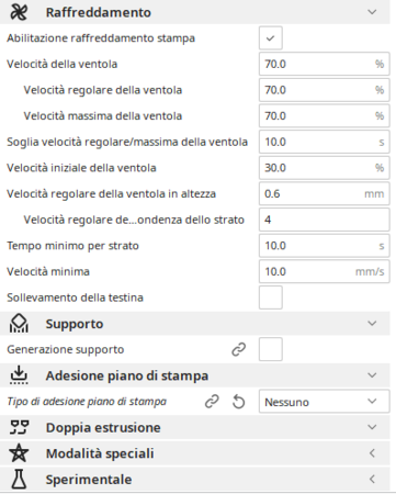

ho da poco acquistato una Anycubic i3 Mega S

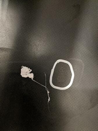

Dopo il livellamento manuale, sono riuscito a stampare correttamente i gufi di test da file in Sd Card, ma se provo ad utilizzare Cura per ogni stampa, compresi i gufi, si staccano dal piatto in fase di stampa e diventa subito un pasticcio
Penso quindi sia un problema di parametri di configurazione di Cura, in cui mi perdo completamente ;(

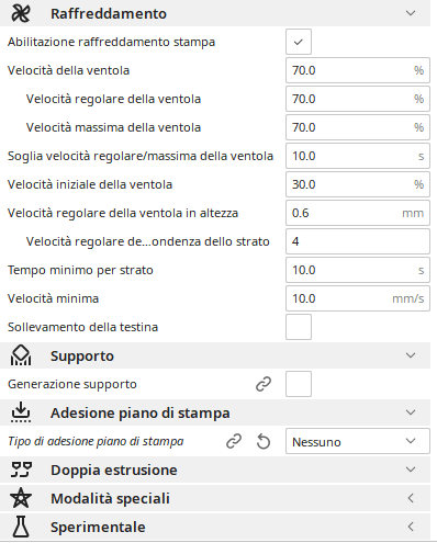

Vi chiederei se avete un esempio di configurazione con tutti i parametri
vi ringrazio!!
i miei al momento sono questi:

ciao Francesco-3d, anche io da poco ho preso la mega s e sto facendo molte prove, prima stampante 3d. Ho installato Cura, selezionato la stampante e il modello di filamento lasciando tutto i vari parametri invariati e non riscontrato i tuoi problemi. Quando mi succede che l'oggetto si scatta dalla base devo livellare di nuovo il piano. Infatti penso che esso debba essere livellato ad ogni stampa o almeno una volta al giorno. Prova ad aumentare la temperatura del piatto di stampa Strato Iniziale a 65°
Modificato da Wolf12
12 minuti fa, AndreaG85 ha scritto:
Pra ad alzare la temperatura del filamento per lo strato iniziale a 200-205 gradi

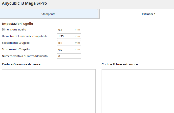

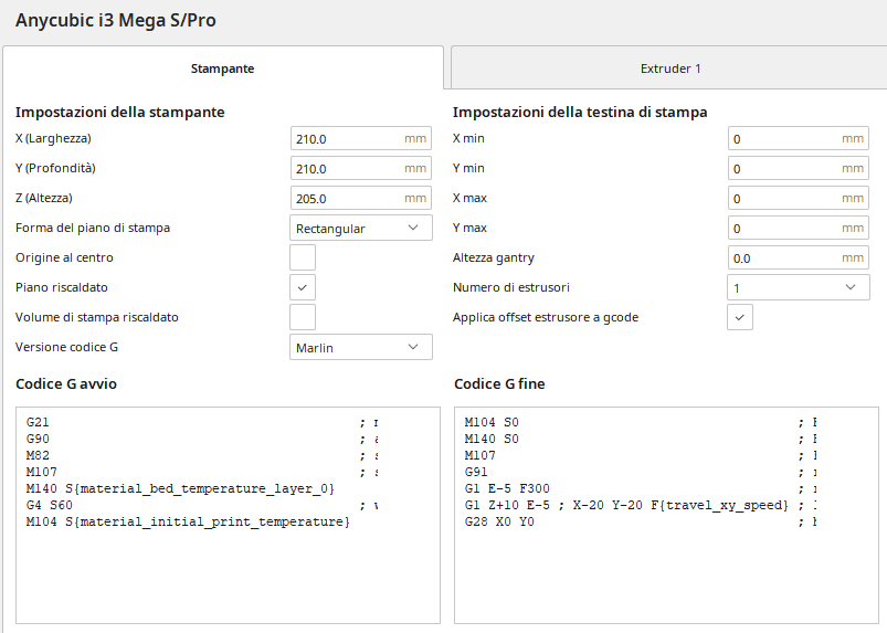

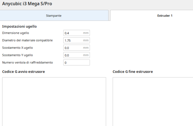

La versione che loro ti danno di cura è scarnissima. A mio parere conviene prendere l'ultima dal sito proprietario. E trovi il profilo della macchina.
Personalmente consiglio di usare il profilo della mega normale, ma con i Gcode copiati dal prodilo della mega S/pro (che fa una sorta di pulizia dell'ugello lungo bordo).
Grande Grazie mille!
Ho provato così e ha funzionato 😅
Profilo mega normale, copiato gcode iniziale ho solo abbassato velocità a 40

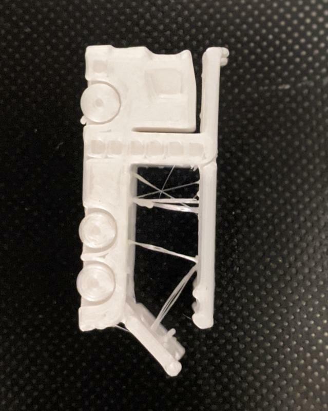

Unica cosa ci sono diversi filamenti, è normale?

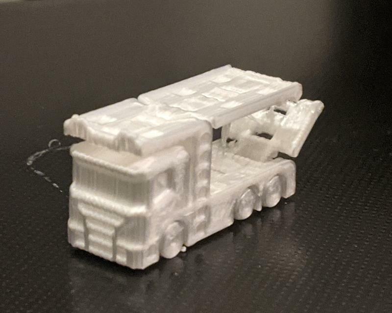

Devi settare per bene la retraction mi sa. Ci sono diversi test su thingiverse. E i valori di retraction variano a seconda del filamento ( e produttore del filamento) che usi. Crea dei profili materiale per ogni filamento che usi.
Con il profilo della mega normale puoi usare velocità di retrazione anche superiori a 40 mm/s. Se hai i vecchi profili originali dati da anycubic per la loro versione di cura, prova quelli. Altrimenti, io usavo per l'ugello 0.4 mi pare 40 mm/s e 6 mm di retraction
