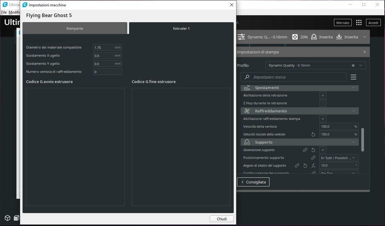

Johnny96 Inviato 19 Gennaio 2022 Inviato 19 Gennaio 2022 Salve, sono nuovo in questa community e anche nel mondo della stampa 3D. Vorrei chiedere un parere riguardo a un problema che ho con la mia Flyingbear Ghost 5. Mentre la stampante era in funzione, il modello che stavo stampando era molto flaccido, e ho notato che la ventola dell'hot end non era partita, nonostante avessi settato in fase di slicing la velocità della ventola al 100%, anche il parametro "velocità iniziale ventola" lo setto al 100%, ma niente, ogni volta devo avviare manualmente la ventola dalle impostazioni sulla stampante. Utilizzo l'ultima versione attuale di Cura come slicer, qualcuno saprebbe aiutarmi? Ringrazio anticipatamente per l'attenzione. Cita
mcmady Inviato 19 Gennaio 2022 Inviato 19 Gennaio 2022 Quella di cui parli e la ventola materiale (quella frontale) non quella dell hotend... Guarda che nelle impostazioni di cura se nn l hai variato di proposito c'è anche l impostazione che la accende a partire da un tot di layer in su.... Di solito 3/4 Cita
Eddy72 Inviato 19 Gennaio 2022 Inviato 19 Gennaio 2022 5 ore fa, Johnny96 ha scritto: Utilizzo l'ultima versione attuale di Cura come slicer, qualcuno saprebbe aiutarmi? In Cura Gestione Stampante - Impostazioni Macchina - Extruder 1 - Numero Ventole di Raffreddamento Deve essere settato a 0, se metti 1 la ventola non va Non capisco proprio questa impostazione, non sei il primo ad avere avuto questo problema e non sarai di certo l'ultimo Se l'impostazione me la chiami "Numero Ventole di Raffreddamento" è ovvio che gli utenti mettano 1 Controlla e fai sapere Ciaoo 4 Cita
Truck64 Inviato 19 Gennaio 2022 Inviato 19 Gennaio 2022 2 ore fa, Eddy72 ha scritto: Se l'impostazione me la chiami "Numero Ventole di Raffreddamento" è ovvio che gli utenti mettano 1 Uno dei tanti motivi per cui i programmi li tengo sempre in inglese. Classico esempio di errore da traduttore automatico. Per fortuna ci sono i forum! 1 Cita
Killrob Inviato 19 Gennaio 2022 Inviato 19 Gennaio 2022 1 ora fa, Truck64 ha scritto: Uno dei tanti motivi per cui i programmi li tengo sempre in inglese. Classico esempio di errore da traduttore automatico. Per fortuna ci sono i forum! non è che in inglese sia diverso sai... anche li c'è scritto "cooling fan number" che può comunque portare ad incomprensioni 1 Cita
Truck64 Inviato 20 Gennaio 2022 Inviato 20 Gennaio 2022 1 ora fa, Killrob ha scritto: non è che in inglese sia diverso sai... anche li c'è scritto "cooling fan number" che può comunque portare ad incomprensioni che, come per gli estrusori, interpreto come numero ordinele della ventola di raffreddamento, non come quntità di ventole. Nella traduzione in italiano c'è un plurale di troppo. Ma probabile che io soffra della stessa sindrome di quelli che hanno scritto l'interfaccia. 2 2 Cita
Killrob Inviato 20 Gennaio 2022 Inviato 20 Gennaio 2022 Ma infatti se non ce la mettevano proprio era meglio ;) 2 1 Cita

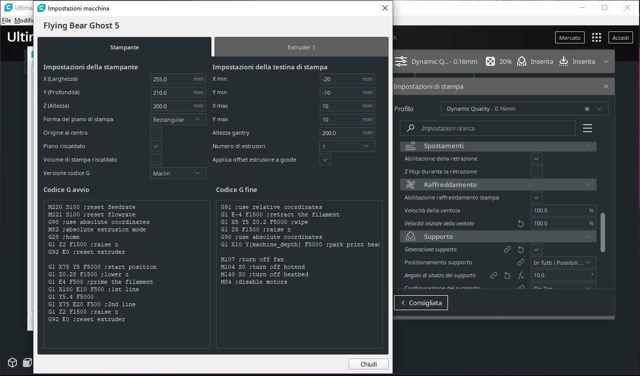

Johnny96 Inviato 20 Gennaio 2022 Autore Inviato 20 Gennaio 2022 Salve, innanzitutto volevo ringraziare tutti voi per le risposte. Ora posto 2 screen delle impostazioni di Cura, magari vedete anche lo start g code e l'end g code, è così che l'ho sempre tenuto settato, anche i parametri inerenti allo slicing, quindi la velocità iniziale della ventola ecc... Cita
Eddy72 Inviato 20 Gennaio 2022 Inviato 20 Gennaio 2022 @Johnny96 Allega qui un file .gcode fatto da te che ti da problemi con la ventola per vedere cosa fa Ciaoo 2 Cita

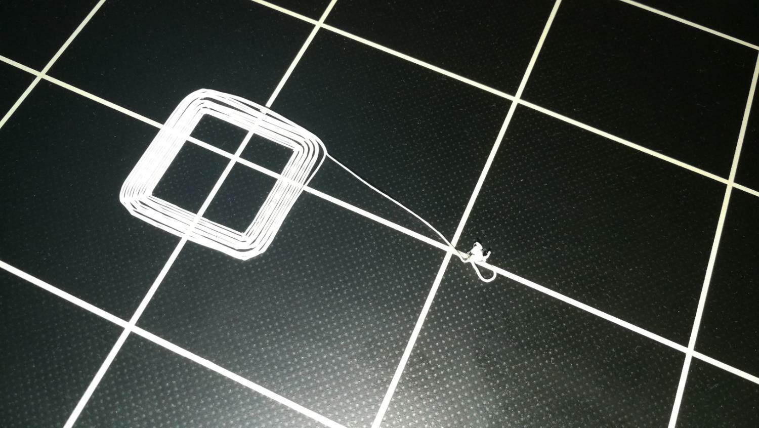

Johnny96 Inviato 21 Gennaio 2022 Autore Inviato 21 Gennaio 2022 Salve, misteriosamente ho risolto il problema della ventola reimpostando tutti i parametri di slicing, l'unica cosa che continua a turbarmi è il fatto che durante il riscaldamento dell'hot end, il materiale inizia a fuoriuscire e quando inizia la stampa questo rimane appiccicato intorno all'ugello, creando un pasticcio, esiste un metodo specifico per ovviare al problema o devo continuare a rimuovere il materiale in eccesso manualmente? Vi allego una foto dello sgorbio che ne esce fuori Cita
