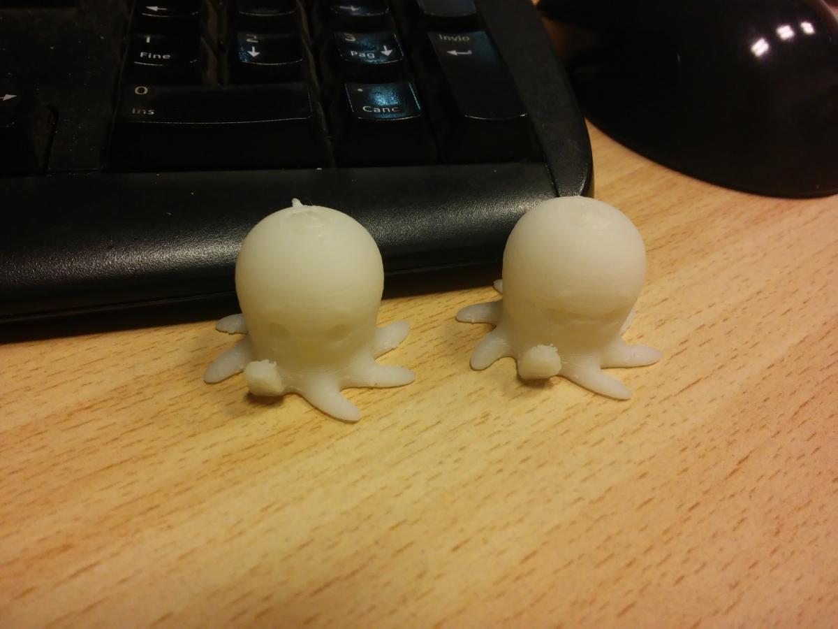

Christian Inviato 17 Settembre 2015 Inviato 17 Settembre 2015 Ciao,ieri ho provato, ho dovuto abbassare la velocità infil al 50 % i bordi a 4 e la temperatura a 195.Ho ancora dei problemi nella parte alta e eccesso di materiale nei contorni. Cita
Christian Inviato 17 Settembre 2015 Inviato 17 Settembre 2015 Ecco non avevo allegato il file.Con i tuoi parametri mi collassava il modello ho messo solid infill underspeed 50% ho usato il raft piano 80 Cita
pulce Inviato 17 Settembre 2015 Autore Inviato 17 Settembre 2015 hai aumentato gli strati esterni a 4 per il fatto che collassava o per dargli consistenza?mi sono accortro di una cosa, ho dimenticato di segnalarti che ogni 20 layer avevo inserito uno strato solido(ce da spuntare sotto la sezione infill "include solid diaphragm")mi sembra che hai ridimensionato il modello anche te,io lo avevo scalato di un 50% per la prova e magari il problema con la cima deriva dalla scala inferiore.in ogni caso il tuo risultato mi sembra molto migliore del mio campione.se fai progressi o modifiche avvisami che sono tutto orecchiquesto fine settimana tempo permettendo riparto con le prove Cita
Christian Inviato 17 Settembre 2015 Inviato 17 Settembre 2015 Mentre stampava ho notato che aveva problemi all'interno nel riempimento avevo usato infil 20% non so tu, e con i parametri tuoi in alcuni punti collassava e presentando dei buchi sul contorno allora ho provato ad aumentare lo spessore dei bordi.Il problema e che dall'ultima volta che mi ero stampato la cover del telefono e' che ho messo la pellicola nera sul piano di stampa e ho trovato difficoltà a mantenere il modello attaccato.Quindi oltre ad aggiungere il raft ho usato temperature differenti di estrusione il primo layer 220,poi dal secondo in poi 195.Comunque faccio altre prove poi ti dico. Cita
pulce Inviato 17 Settembre 2015 Autore Inviato 17 Settembre 2015 Avevo usato un infill del 35 o 40 %se non ricordo male Cita
Bany78 Inviato 17 Settembre 2015 Inviato 17 Settembre 2015 Ma perché non provate a fare i layers superiori a 0.1 mm ed elevare a 4 o 5 il top solid layer? Sicuramente chiuderà meglio la testa. Ciao Cita
Christian Inviato 18 Settembre 2015 Inviato 18 Settembre 2015 stampiamo entrambi con 0.2 e top layer sono gia' a 4 il discorso e' di temperatura sulla parte alta del modello.Quanto ho tempo voglio provare a mettere una ventola che soffi un po di aria sul pezzo. Cita
Bany78 Inviato 18 Settembre 2015 Inviato 18 Settembre 2015 Ok ok, non conosco il materiale, quindi non posso consigliare altro Cita
i3D Inviato 18 Settembre 2015 Inviato 18 Settembre 2015 stampiamo entrambi con 0.2 e top layer sono gia' a 4 il discorso e' di temperatura sulla parte alta del modello.Quanto ho tempo voglio provare a mettere una ventola che soffi un po di aria sul pezzo. Buongiorno Cristian e Pulce Se posso esser d'aiuto provo a consigliare due parametri.... Premetto che non conosco il materiale nello specifico, ma credo che si avvicini alla gomma più che al materiale tipo ninjaflex. Aggiungerei 10 mm o più di brim in modo da permettere l'adesivizzazione ottimale sempre con piatto superiore a 70°. Se utilizzate simplify ed il riempimento è scarso potreste intervenire sullo spessore di traccia del riempimento "infill width" come su slic3r (credo sia stata una aggiunta recente....ma non confermo) Se avete dovuto mettere l'extrusion multiplier a 1.05 controllate bene se il trainafilo traina correttamente in caso contrario provate ad aumentare la temperatura leggermente. Nota quando passate da un materiale all'altro PLA,ABS, gomma ...etc.. assicuratevi sempre che l'estrusore sia privo del materiale precedente che potrebbe causare tappi o rallentamenti di flusso dovuti a residui che difficilmente si sciolgono.(tutto questo senza smontare l'estrusore ma ritraendo il filamento taglianto la punta e reinserendolo per una nuova piccola estrusione sino a che sulla punta del filamento non sono più presenti residui del filamento precendente). è importante con i materiali gommosi, proprio per le loro caratteristica ridurre le accelerazioni in modo da non "strappare" il filamento durante le inversioni come dalla prima foto di Pulce. Saluti Marco Capolino Cita
