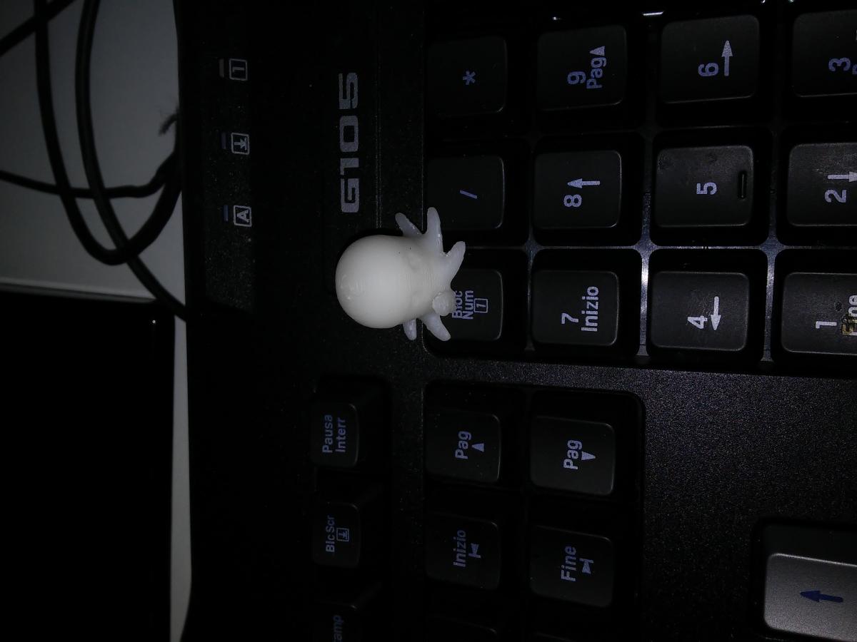

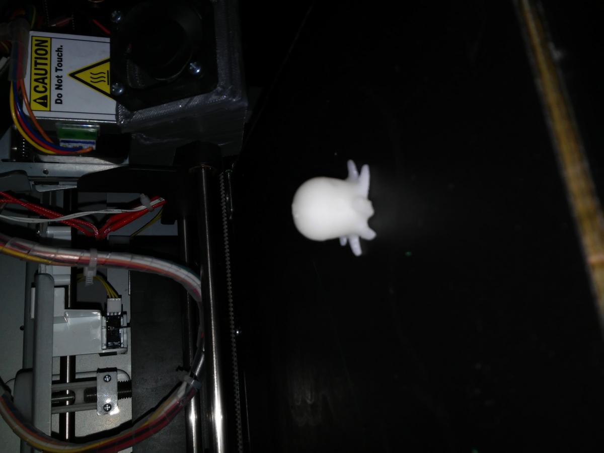

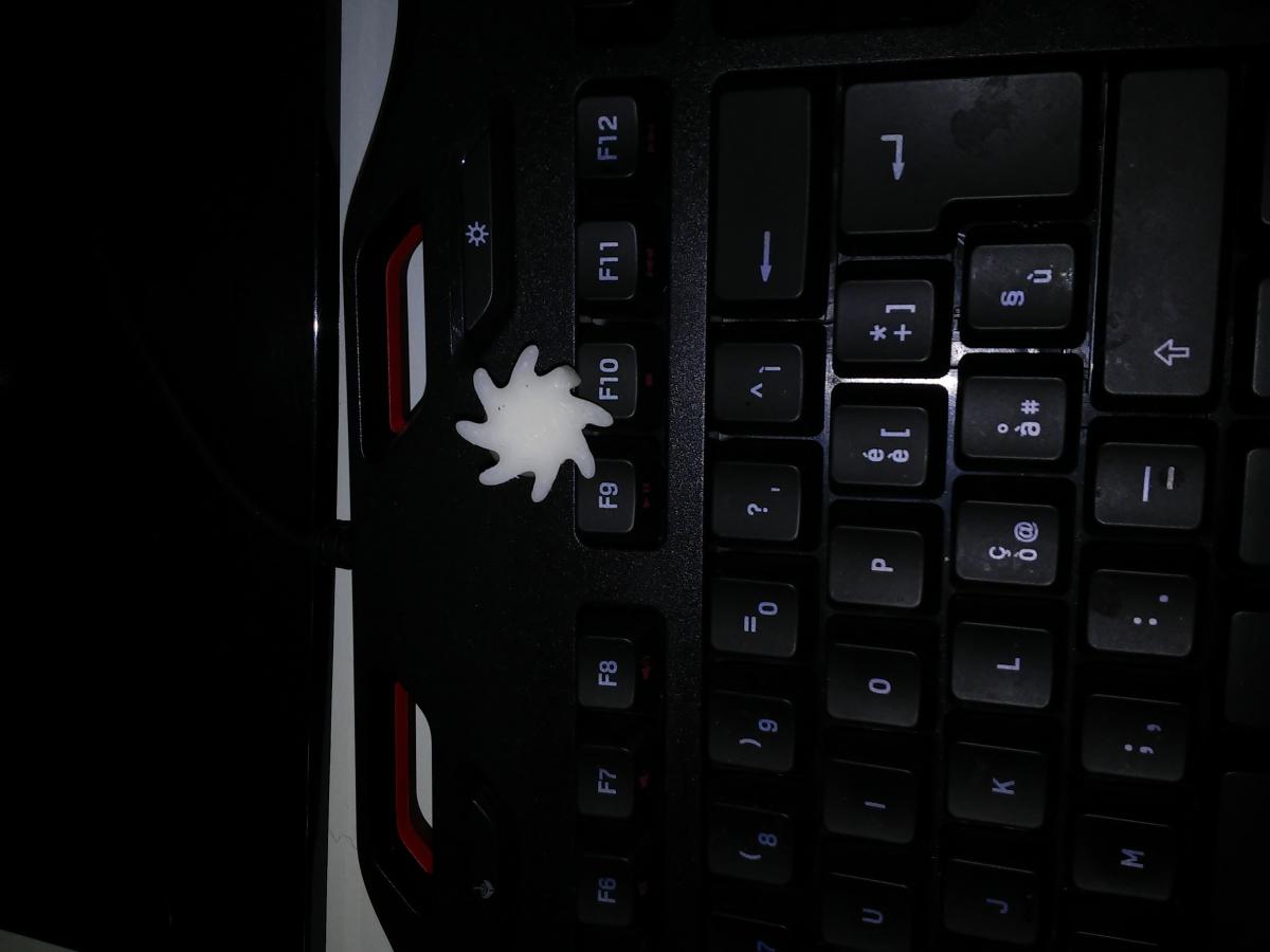

pulce Inviato 28 Settembre 2015 Autore Condividi Inviato 28 Settembre 2015 complimenti Marco create delle attrezzature ottime.io dopo le varie modifiche alla stampante(reso apribili i vetri laterali e installato un raffreddatore sulgli ugelli) ho fatto progressi.sono riuscito a stampare senza eccessivi problemi un modello che fino a prima non riuscivo, ho cambiato un po i valori:tutti i contorni a 3layer 0,2 velocità primo layer 50%Infil 60% (solo per la prova della piovra)outlain overlap 30% (il riempimento non toccava il bordo)moltiplicatore 1.0raft distanza separazione 0,2velocità 1800outline underspeed 50%solid infil 80%temperatura 210piano stampa 90 con collap.s. con i tentacoli mi sono dimenticato di far partire la ventola,di fatti ce una differenza abissale di qualità tra i tentacoli e il corpo.allego anche il file della piovra se vuoi provare Cita Link al commento Condividi su altri siti Altre opzioni di condivisione...

pulce Inviato 29 Settembre 2015 Autore Condividi Inviato 29 Settembre 2015 ora che ho capito come estrudere questo materiale sto eseguendo altre prove cercando di combinarlo all abs, ma con risultati deludenti, ogni volta che inizia lo strato di "gomma" sopra a quello di abs incorro sempre nel distaccamento dello strato.da cosa può essere dovuto?temperature?incompatibilità dei due materiali? allego una foto del problema. Cita Link al commento Condividi su altri siti Altre opzioni di condivisione...
i3D Inviato 30 Settembre 2015 Condividi Inviato 30 Settembre 2015 ora che ho capito come estrudere questo materiale sto eseguendo altre prove cercando di combinarlo all abs, ma con risultati deludenti, ogni volta che inizia lo strato di "gomma" sopra a quello di abs incorro sempre nel distaccamento dello strato. da cosa può essere dovuto?temperature?incompatibilità dei due materiali? allego una foto del problema. Buongiorno Pulce. Credo all'incompatibilità dei materiali, dato che le temperature sono più o meno uguali. Tieni presente che è un corpo rigido (ABS) ed un corpo morbido (gomma) le deformazioni sono differenti e quindi per avere un accoppiamento meccanico efficace ti converrebbe disegnare 4-6 innesti (ad esempio...maschi gomma e femmine abs) di una dimensione di circa 4- 5mm sul perimetro. Saluti Cita Link al commento Condividi su altri siti Altre opzioni di condivisione...
