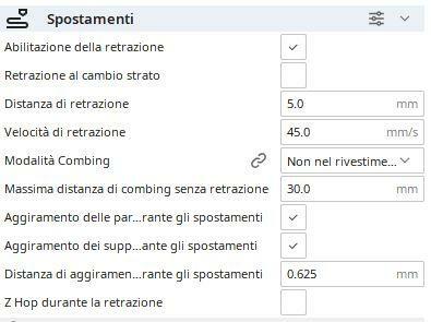

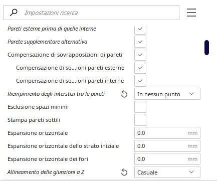

Buonasera, ho da circa un mese l'Ender 3 V2, per il momento sto usando Cura come Slicer, sto sfruttando come filamento Il PLA+ nero della Sunlu, stampo (seguendo la temp tower) a 195° (iniziale a 200) e piatto di stampa a 75°(iniziale ad 80). Ho calibrato il flusso di stampa e controllato gli step/mm dell'estrusore, tuttavia, anche stampando a velocità ridotte (profilo Super Quality di Cura a 0.12mm con una velocità di 20mm/s come da voi suggerito) continuo di tanto in tanto a riscontrare piccolissimi fori sulle pareti laterali delle stampe, credo nulla di irrisolvibile con post-produzione però vorrei imparare a capire il perché di questo fenomeno. Attualmente, l'unica modifica che ho apportato alla stampante sono le molle gialle per calibrare meglio il piatto. Di seguito riporto le principali cause a cui ho pensato:
  1. Estrusore: Il blocco estrusore è quello originale (Bowden) in plastica della Ender, potrebbe influire negativamente in questi fenomeni di sottoestrusione? Se si, avreste da consigliarmi qualche ricambio per migliorare la qualità?
  2. Retrazione: attualmente sto usando le impostazioni presenti nel primo allegato, non riscontro fenomeni particolari di stringing anche se in una situazione si è manifestato un piccolo fenomeno di oozing. Potrebbe influire? Stampare senza retrazione potrebbe aiutarmi ad escluderlo dalle cause? (anche se penso la stampa sarebbe un macello)

  Il 19/01/2022 at 19:10, raffaele96x ha scritto:
Retrazione:
Expand
andrebbe affinato nel tempo questo parametro.
comunque i valori che usi mi sembrano ok.

hai fatto un thin wall test? ed hai calibrato gli step\mm?
