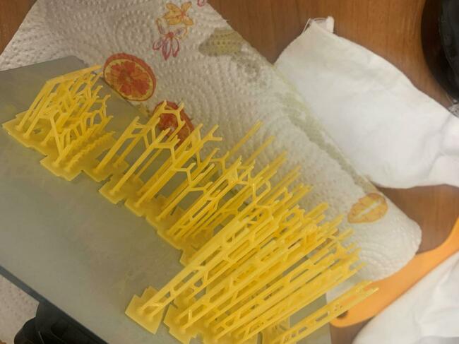

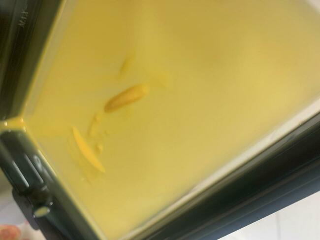

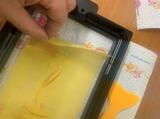

vi leggo da un po' e finalmente mi sono deciso ad avere problemi miei comprando una saturn S. Ho stampato le torri di priva e tutto ok. Ho provato a fare una seconda stampa ed è fallita tutto il materiale è rimasto attaccatro al fep. Leggendo ho pensato che il proiblema potesse essere la mancata pulizia dopo la stampa delle torri. Ho filtrato la resina e pulito tutto, ho rifatto la stampa ma niente. Mi stampa solo i supporti e il resto rimane attaccato al fep.

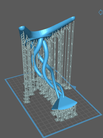

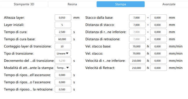

Uso una resina elegoo lavabile in acqua con questi parametri sotto e con l'oggetto posizionato così.

modifica: vi aggiungo le foto della stampa che ho interrotto.
I supporti li stampa poi il resto si attacca sotto

non devi pulire niente dopo la stampa! altrimnenti il fep va al diavolo nel giro di 2 giorni.
devi solo assicurarti che non ci siano residui solidi attaccati alla piastra o che galleggiano nella resina.
il problema sono i supporti, anche perche ci sono solo quelli....sono pochi e\o messi male e a me sembrano anche pochi
l'orientamento del pezzo non mi sembra ideale, se lo stampi "come va esposto" servono 1\4 dei supporti
non sono un gran esperto di resine ad acqua ma 2,5 sec mi sembrano tanti come espozione.
60 secondi di base tantissimi
6 layer di base anche pochi per una stampa cosi larga.... comunque aspetta il parere di chi ne sa' piu' di me di resine ad acqua
